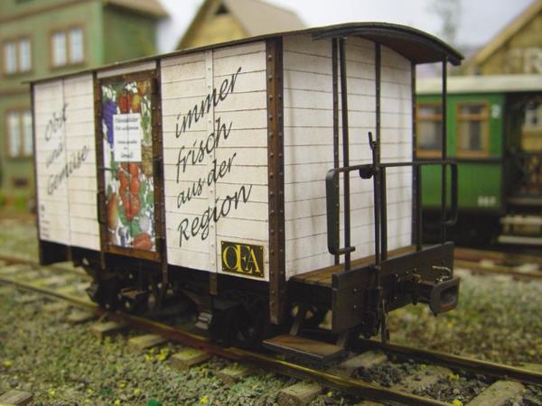

W_rmeschutzwagen_01 (Rudolf)
Der Wagen ist mal wieder aus Papier und hat einen Sperrholzkern. Das Fahrgestell entstammt einer roten Schachtel. Ich habe es entsprechend zersägt und ergänzt. Der Rahmen wurde verschmälert und die Räder direkt in den Radlagern gelagert (schlechtes Deutsch, ich weiß). Die rotschachtelüblichen Drehgestelle fallen also weg, was der Optik sehr zugute kommt. Die Werbebeschriftung und die Grafik habe ich auf meinem Rechner entworfen.

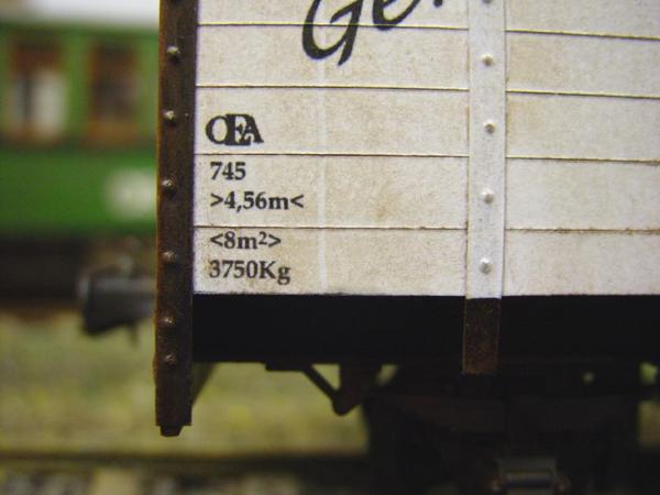

W_rmeschutzwagen_02 (Rudolf)
Er trägt eine Werbebeschriftung und ist bisher der einzige Wagen der OEA, bei dem sich die Verwaltung der Bahngesellschaft zu einer solchen Maßnahme durchringen konnte.
Er ist solide gebaut und entspricht in seiner technischen Ausstattung den Wärmeschutzwagen der DRG.

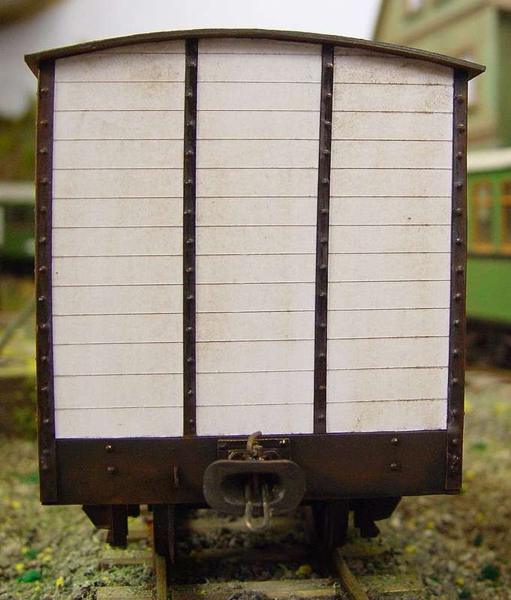

W_rmeschutzwagen_03 (Rudolf)
Das Baujahr und das Jahr der Indienststellung ist 1924. Der Wagen trägt in der Bestandsliste das Gattungszeichen 2Gk und wird unter der Wagennummer 745 geführt. Weitere Einzelheiten entnehme man bitte der seitlichen Beschriftung.

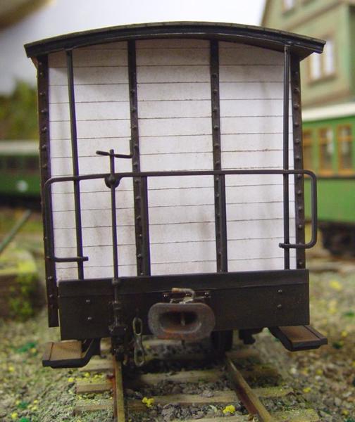

W_rmeschutzwagen_04 (Rudolf)
Abschließend bleibt mir nur noch zu bemerken, daß mich die Möglichkeiten des Papiermodellbaus immer mehr begeistern, sodaß ich davon ausgehe, daß dies nicht mein letzter Papierwagen gewesen ist.

ein tolles und gelungenes Modell hast du da geschaffen, Respekt !!!
Von welcher Firma sind denn die Kupplungen???
Diese Art der Kupplung könnte ich mir für meine Anlage auch vorstellen.

Hallo Rudolf,
sieht ja wieder super aus. Wie machst Du das bloß immer? Ich habe für meine paar Rohbausegmente über ein halbes Jahr gebraucht. Und ich bin erst mal beim Gleisplan. Bei Dir entstehen immer innerhalb kürzester Frist wunderschöne Sachen. Wie kombiniert man das, wenn man nebenbei, wie ich, noch arbeiten geht? Aber das nur am Rande.
Der Wagen ist wunderschön. Wie hast Du die Reklame so astrein auf das Modell bekommen? In welcher Bauweise hast Du das neueste Kleinod Deiner Anlage hergestellt?

@ Jörg
Die Kupplungen sind von Regner. Sie sind seitenbeweglich und vertragen den dreier Radius aus der roten Schachtel. Mit einem R3-Gleis als Übergang kannst Du auch auf ein R2-Gleis fahren. S-Bogen brauchen eine Zwischengerade.
@Ben
Wie ich das mache? Ganz einfach: wenn meine Frau morgens um 6 Uhr das Haus verlässt habe ich eine halbe Stunde Zeit, bevor ich meine Tochter für die Schule wecke und ihr beim Frühstück Gesellschaft leiste. Diese halbe Stunde verbringe ich mit der Eisenbahn.
Und dann gibt es da noch etwas. Vielleicht hat es sich ja schon herumgesprochen, daß ich Zupfinstrumentenmacher bin. Früher nannte man das auch mal Gitarrenbauer. Ich bin selbständig und habe meine Werkstatt direkt beim Haus, was mir weite Wege und somit Zeit erspart. Nun bringt es der Beruf mit sich, daß man nicht ununterbrochen am Instrument arbeiten kann, sondern gelegentlich Leimtrockenzeiten und andere Unterbrechungen hinnehmen muß. Manchmal lohnt es sich dann nicht, etwas Anderes anzufangen, was dann der Eisenbahn zugute kommt.
Zum dritten geht die Arbeit an manchen Tagen nicht recht von der Hand. Bevor ich dann ein Instrument schrotte, in das ich schon viel Zeit und Material gesteckt habe, lasse ich es lieber bleiben und kümmere mich um die Verwaltung meiner Werkstatt oder um die Eisenbahn.
Eine weitere Beschleunigung erlebt die Modellbahn durch das Fehlen jeglicher Entwurfszeichnungen, was mir viel Zeit erspart. Ich trage meine Ideen und Entwürfe so lange im Kopf herum bis sie ausgereift sind. Erst dann geht es los und ich übertrage meine Vorstellung direkt auf das Baumaterial. Manchmal habe ich jedoch irgend eine Maßskizze, nach der ich arbeiten kann. Dann nehme ich natürlich die oder ich drucke mir ein zuvor entzerrtes Foto vom Ziel meiner Begierde im richtigen Maßstab aus und nehme das dann als direkte Vorlage von der ich dann auch die Maße abnehmen kann. Gelegentlich mache ich eine unmaßstäbliche Skizze aus der aber außer mir niemand schlau werden würde. Ich genieße diesen Gegensatz sehr, denn beim Instrumentenbau muß ich ganz pingelig vorplanen und -zeichnen. Ohne mehrfach überarbeitete Baupläne geht da garnichts.
Zur Bauweise des Wagens: ich hatte in meinem Fundus die Zeichnung eines, wie ich meine, französischen Güterwagens, der sich durch seine sehr kleine Bauart hervortat. Nachdem ich längere Zeit über seine Geschichte und sein daraus resultierendes Aussehen nachgedacht hatte, machte ich mich im www auf die Suche nach Werbeplakaten der Vierziger und Fünfziger, deren Stil ich nachempfinden wollte. Die OEA hat nämlich den Wagen in dieser Zeit neu bemalen und beschriften lassen. Ich legte die Zeichnung auf den Bildschirm und projezierte nach und nach die Grafik und die Werbebeschriftung darüber. Ich schob und zerrte dann so lange, bis es mir gefiel. Dann noch etwas Beschriftung und fertig war der Wagen. Er musste nur noch ausgedruckt werden.
Der Rest war einfach. Fahrgestell nach Plan bauen, Wagenkasten aus Sperrholz bauen und mit den Ausdrucken kaschieren, Nietenbänder und Winkelleisten herstellen und nach dem Einritzen der Bretterfugen aufkleben. Alles eigentlich nur pures Handwerk.
