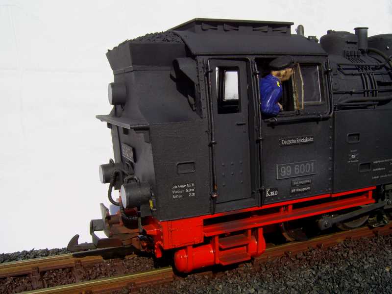

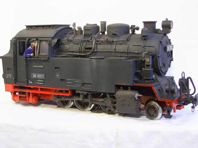

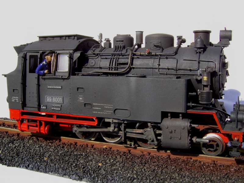

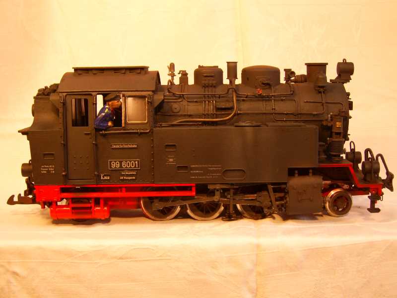

Hallo, ich habe mal versucht, meine kleine Harzlok ein wenig zu verschönern. Die Lok bekam freie Leitungen, anderes Personal, einen ESU XL 3.5 , 200 gr. Gewicht im Kessel, Gewicht auf die vordere Deichsel, Stromabnehmer an beiden Laufachsen, vorne eine Eigenbau- Balancierkupplung, hinten einen automatischen Haken. Wert auf Originaltreue lege ich nicht.
HSB 996001 (KlausGarten)
Hinten hat die Lok einen Automatikhaken
HSB 996001 halblinks hinten (KlausGarten)
HSB 996001 halblinks vorn (KlausGarten)
Balncier ist hier besser zu erkennen
HSB 996001 halbrechts von vorn (KlausGarten)
Vorne hat die Lok meine Eigenbau- Balancierkupplung
HSB 996001 links (KlausGarten)
HSB 996001 rechts (KlausGarten)

Moin Klaus,
schön, was Du da auf die Schienen gestellt hast :!:
Das Supern von 99 6001-4 (ex NWE 21, ex 99 6001) ist eine der Einstiegsdrogen in die Welt der Verfeinerungen, denn es gibt wohl kaum ein LGB-Spielzeug, welches dem Vorbild nicht noch weiter annähern werden könnte :!: Die Lok hat ja auch eine hohe Auflage erlebt.
Interessant sind auch die unterschiedlichen Schwerpunkte bei der Superung von 99 6001, ich kenne diverse Arbeiten, da würde sich schon eine Bildgalerie schon anbieten :)

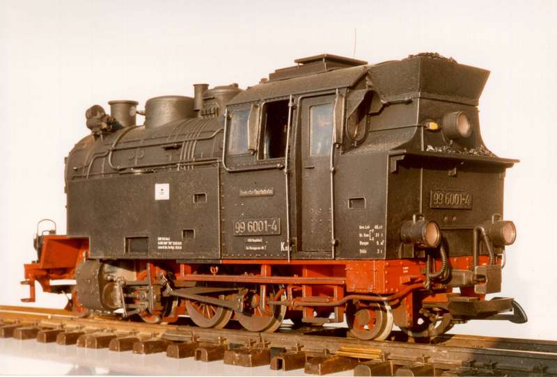

Auch ich habe mich vor langer Zeit an einer Superung versucht, das Ergebnis siehst Du hier:
99 6001-4 (Karl-Heinz)
Modell: LGBVerfeinerung: MletzkoAlterung: Höhne
Modell: LGB Verfeinerung: Mletzko Alterung: Höhne
Damals hatte ich noch nicht den Mut, alle Leitungen "freizusetzen", heute wäre es kein Problem. Mittlerweile sehe ich die Phase der Superung von
Serienmodellen als einen Zwischenschritt auf dem Wege zum Bau von Projekt-Bausätzen, wie sie in diesem Forum zu lesen und sehen sind :!:

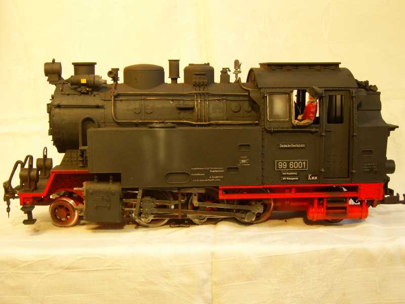

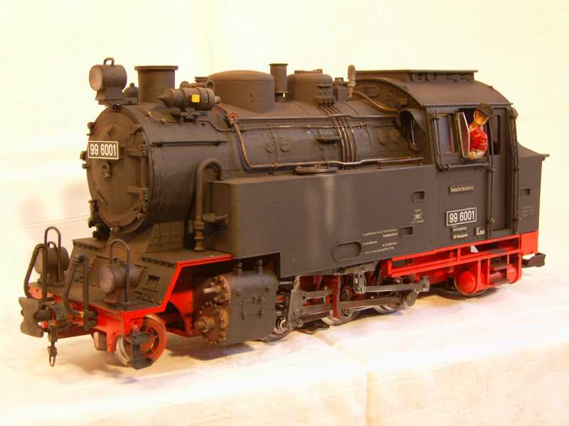

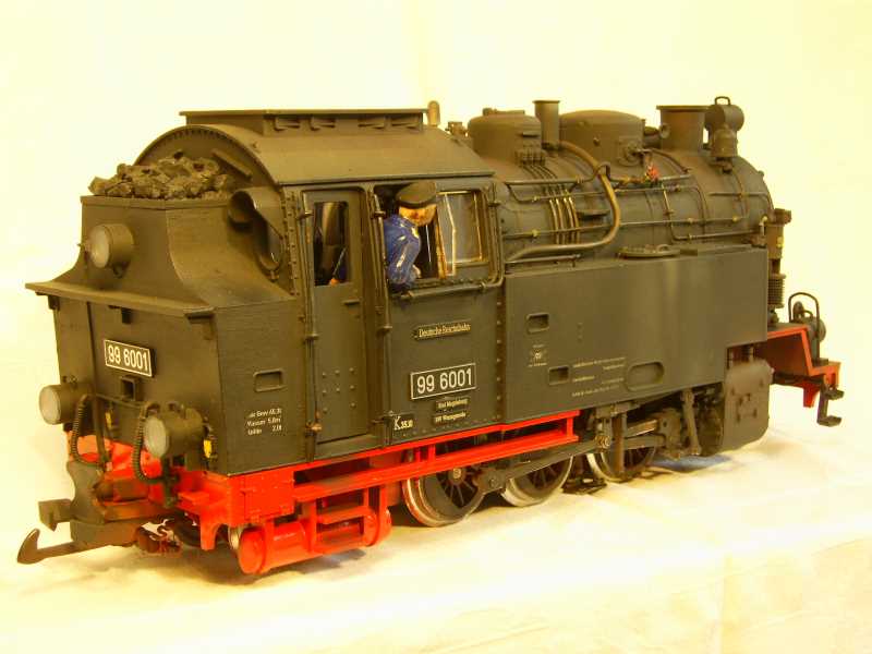

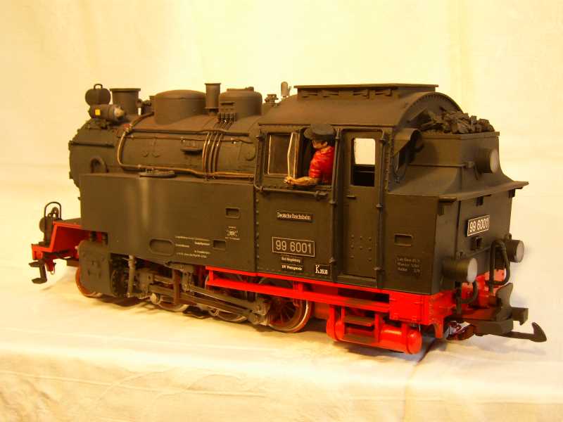

Ich hab auch mal angefangen eien 99 6001 zu supern und zu altern. Im Wesentlichen hab ich folgendes gemacht:
- Neubau der Vorderren und Hinterren Pufferbohle aus MS
- Komplette neuverrohrung des Kessels
- Ausbau der Rauchkammern ( allerdings als nassdampfmaschie , das mit den
Überhitzer war mir dann doch zu heiß :oops: )
- Holzboden im Füherrhaus
- Neue Lampen aus MS/Zinnguß
- Neue Handräder und Speisekopf aus MS
- Schienenräumer aus MS gebaut
- Balancierkupplung aus MS gebaut
- Kolbenschutzrohre aus MS gebaut
- div. Tritte und Rohrleitungen aus MS gebaut
Danach hab ich die Lok noch neu Lackiren lassen (ichhab wenns um farbe geht 2 linke hände mit jeweis 5 Daumen). Die alterrung besteht aus verdünnter revellfarbe und Pigmentpulvern.
Beschriftung (Ätzschilder u. Schiebebilder) felht noch ich hab leider nochniemeanden gefunden der mir Ätzschilder mit 99 6001-2 anstatt -4 für schmales Geld (Azubigehalt) machen kann.
Die Bilder sind leider nicht die dollsten. Hoffe man erkennt trotzdem was.

Beiträge: 3013
Wohnort: Im Schwabenländle
Re: Supern von HSB 996001
Beitrag von Tobi »
Hallo Klaus,
dein Umbau gefällt mir sehr gut!
Vor allem die Alterung ist dir hervorragend gelungen! :top:
Zwei Verbesserungsvorschläge hätte ich noch:
Die Lampen haben mit dem Vorbild nicht viel gemeinsam. Bei FGB gibt es passende Messingfeinguss-Laternen. Die sind nicht billig, aber die Qualität ist perfekt.
Alle Achsen, auch die Vor- und Nachläufer mit einer Stromabnahme versehen, dann kannst du auf den hübsch-hässlichen Schienenschleifer verzichten. :wink:
