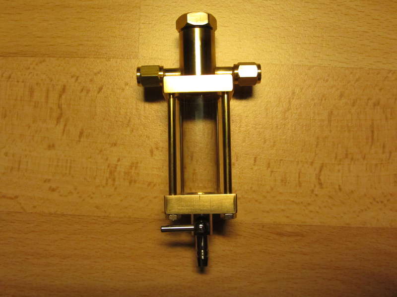

Kolbenfresser
Beiträge: 1715
Wohnort: Ba-Wü
Re: Dampfspeisepumpe
Beitrag von Kolbenfresser »
Hallo Henry
Eine Speisepumpe ist ja eine Volldruckmaschine und warum sollte sie im warmen Zustand nicht schön langsam laufen, bei entsprechendem Gegendruck?

Kolbenfresser
Beiträge: 1715
Wohnort: Ba-Wü
Hallo Hannes
Warum bist du nicht zufrieden??
Mir erging es ähnlich, viele misslungene Schnitte, dann kam die Idee aus einem Entlötgerät den Glaszylinder zu nehmen, leider etwas groß!
Roland
Johannes
Beiträge: 98
Registriert: Mo 5. Sep 2005, 20:36
Wohnort: Marktredwitz
Beitrag von Johannes »
Hallo Roland,
Code: Alles auswählen
weil es zu keiner konstanten, vernünftigen, Ölabgabe kommt.
Entweder kein Öl .. oder dann, mit Schwung, zuviel.
Eigentlich auch nicht ganz so wichtig denn die letzten Stunden ist die Pumpe auch gut ohne Öl zurecht gekommen.
mfG
Hannes

Kolbenfresser
Beiträge: 1715
Wohnort: Ba-Wü
Hallo Hannes
Wie füllst du deinen Öler??
Kannst du mal ein Bild von der Oberseite zeigen??
Roland
Öler (Kolbenfresser)
Johannes
Beiträge: 98
Hallo Roland,
ein Bild kann ich erst später machen (Akkus v. Kamera leer) aber vielleicht reicht auch das hier:
Öler komplett (Johannes)
Öl wird über die kleine Einfüllschraube im oberen Deckel (M4x0.5) mit einer Spritze in den Öler gebracht.
mfG
Hannes
Kolbenfresser
Beiträge: 1715
Wohnort: Ba-Wü
Hallo Hannes
Ich kann mich zwar täuschen, würde aber sagen ein Öler braucht einen Dampfraum, damit Wasser kondensieren kann! Als ich das erste Bild deines Ölers gesehen habe , konnte ich diesen nicht erkennen. Vielleicht liegt darin dein Problem??
Roland
