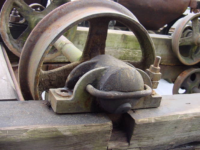

Zu den einfachsten Achslagern gehört sicher das ungefederte Walzenlager.
Hier habe ich eine Anwendung an einem Holzrahmen, mit einer sehr abenteuerlichen Verschraubung:
Walzenlager (Marcel)

Hallo Marcel,
sehr schöne Aufnahme
Solche würde ich natürlich am liebsten nachbauen... Allerdings ist die Materialbeschaffung ein kleines Problem, da ich zwar eine Kupferhülse für das Lagergehäuse, aber kein U-Profil zum feilen des restlichen Lagerbockes habe.
Das Profil müßte 15 mm Breit sein, die Schenkel eine Länge von 25mm haben. Wandstärke 2-3mm. Eventuell ginge auch ein entsprechendes Messingrohr, welches aufgeschnitten wird.
dazu noch ein gebogener Haltebügel und ein paar Unterlagscheiben aus Alu bzw Messing und schon wäre das Lager fertig.

Hallo GerdWaldbahner hat geschrieben:
.....da ich zwar eine Kupferhülse für das Lagergehäuse, aber kein U-Profil zum feilen des restlichen Lagerbockes habe.
Für den Bau meiner Radlager in IIf verwende ich anstelle eines U-Profils ein L-Profil, da der hintere Schenkel praktisch nicht sichtbar ist, wenn der Wagen auf den Gleisen steht.
Hast Du noch ein Kugellager in der Kupferhülse vorgesehen oder laufen die Radlager direkt darin?
