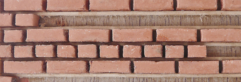

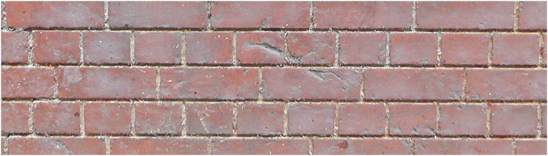

@Helmut hier haben sich die Mauerplatten schon einmal zu einer Stellprobe eingefunden:
Brueckenkopf_gefraest_5 (fspg2)
Jetzt sehen Vorbild und Deine gefrästen Platten sich schon ähnlicher, zumindest was die Ausrichtung der Steinreihen betrifft. Die Farbe und Alterung muss ja noch kommen!
Auch sind die Nuten nur noch 0,5 mm dick, bei gleichen Steinabmessungen, was dem Gesamtbild deutlich zu Gute kommt.
tanzende_Mauerreihe (fspg2)
gefraeste_Mauerreihe (fspg2)
also die tanzenden krummen Steine haben auch ihren Charme, wenn die erstmal verfugt und gealtert sind :!:
Es ist natürlich unbestritten, daß die gefrästen Platten deinem Vorbild viel eher entsprechen, trotzdem finde ich, die krummen Steine haben mehr "leben". Das ist natürlich Geschmacksache...

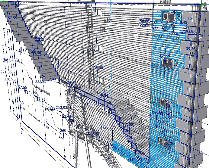

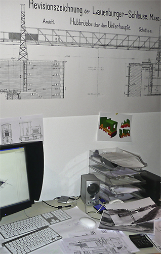

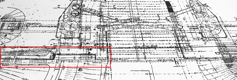

Nachdem ich etwas über ein Jahr lang diverse Bilder und Informationen zur Feldbahnhubbrücke zusammentragen konnte, steht jetzt die Umsetzung ins Modell an. Dazu habe ich aus den Orginalzeichnungen entsprechende Ausschnitte in 1:22,5 vergrößert.
Hubbruecke_Aufsicht (fspg2)
Der rote Bereich zeigt etwa eine Größe von 1,8m x 0,65m, der auf ein Modul aufgebaut werden soll. Dieses Modul wird zwar sehr groß und dadurch auch schwerer zu transportieren sein, da ich die Brücke ja funktionsfähig ausführen werde, geht die die Funktionssicherheit vor.
Hubbruecke_Sockel_links (fspg2)
Angefangen habe ich mit dem linken Sockelbereich der Hubbrücke, der ja auch zugleich die linke Seite des Schleusentores ist.
Hubbruecke_Sockel_links_01 (fspg2)

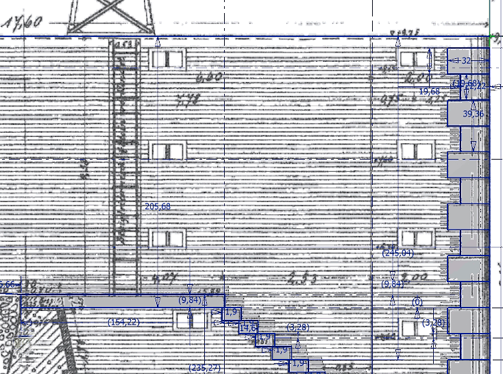

Ausschnitt aus Revisionszeichnung von 1899 - Copyright Plan: WSA-Lbg
Umrechnen (fspg2)

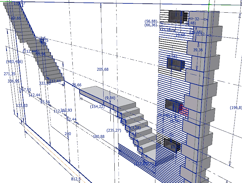

Diese Zeichnung in 1:22,5 als Hintergrundbild gibt eine Hilfe zur richtigen Positionierung der einzelnen Bauteile. Aufgrund der fehlenden genauen Maßhaltigkeit von Kopierern und Druckern, musste ich die Originalabmessungen mit Hilfe des Taschenrechners umrechnen.
Hubbruecke_Sockel_links_02 (fspg2)
Bei der Treppe (blau) sieht man sehr deutlich die Unterschiede der Maße Kopierer gegen Original-Umrechnung!
Hubbruecke_Sockel_links_03 (fspg2)
Hubbruecke_Sockel_links_04 (fspg2)
Jetzt müssen die Mauersteine weitergezeichnet werden, um anschließend als DXF-Datei zur Fräse geschickt zu werden, die dann im Fräsprogramm daraus einen g-code erzeugt.
Ähnlich wie bei der Rampe und den Brückenköpfen, wird dann so ein Puzzel aus einzelnen Mauerbereichen entstehen.

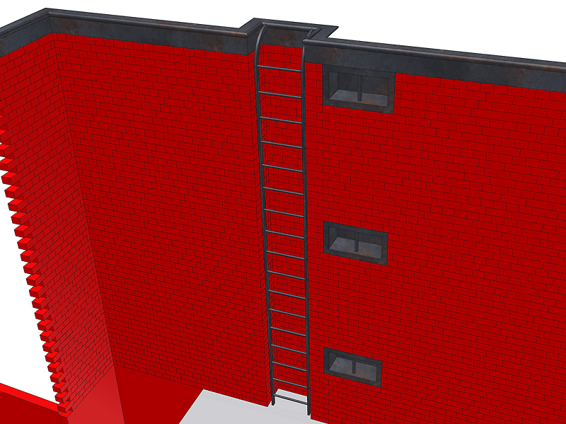

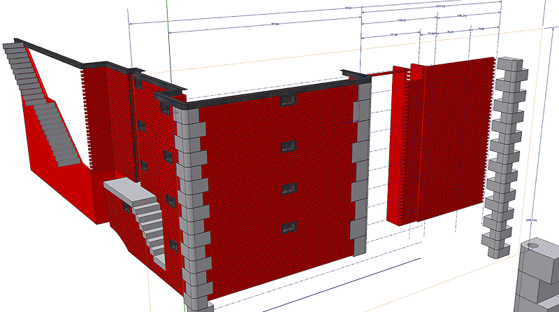

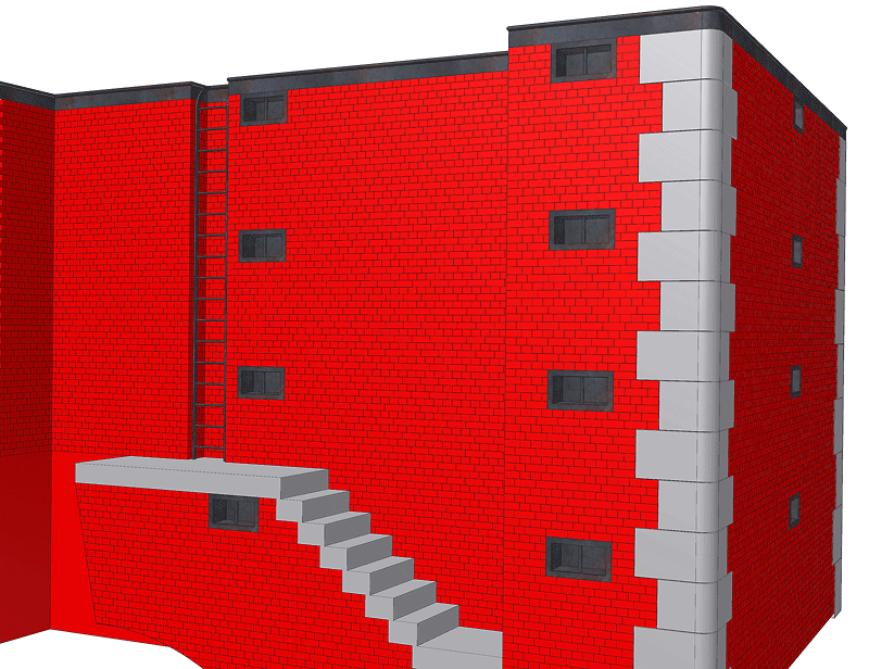

gestern konnte ich mal wieder ein wenig am Sockel der alten Lauenburger Schleuseneinfahrt zeichnen. Das ist bislang dabei heraus gekommen:
Hubbruecke_Montage_Sockel_links-01 (fspg2)
Hubbruecke_Montage_Sockel_links-03 (fspg2)
Hubbruecke_Montage_Sockel_links-04 (fspg2)

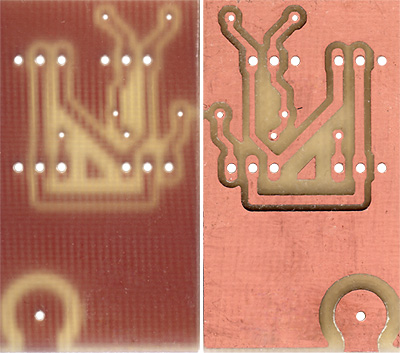

In der letzten Woche besuchte ich einen Freund und sprach mit ihm über meinen Wunsch, die Weichenherzstücke mit Hilfe eines Hallsensors und eines kleinen Stabmagneten, der unter der Stellstange befestigt ist, zu betreiben.
Er schaute kurz in ein schlaues Buch, dann in seinen Rechner, öffnete Eagel, setze die Bauteile, die in dem Buch vorgegeben waren und es entstand ein Platinenlayout. Normalerweise hätte ich es mir anschließend ausbelichten lassen - er ging aber an seine Fräse und fräste kurzerhand die kleinen Platinen aus. Die kleineren Löcher haben einen Durchmesser von 0,7mm.
Platine_1 (fspg2)
In der nächsten Woche sollen die Bauteile kommen. Dann wird probiert, ob die Schaltung auch das hergibt, war sie verspricht.
