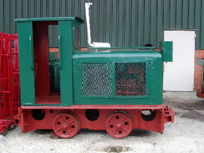

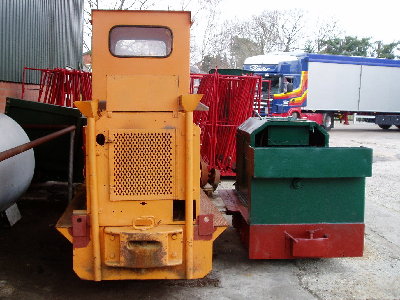

meine Antwort: gar nicht! Wegduck
t_sandfallrohre_206 (Gleisbauer)
Torfwerk Ahrens Sauensiek
t_schoema26561_126 (Gleisbauer)
beachte bitte die "Puffer"Bauart bei der Schöma
Also voll einfedernde Puffer habe ich noch nicht oft gesehen, höchstes wenn die Rangierlok mal wieder mit voller Wucht...
Von Entgleisungen durch einfedernde Puffer habe ich noch nichts gehört, das wäre denn ja auch blöd, da außer bei der Feldbahn überall Federpuffer sind. Ich würde mal grob schätzen ab ca. 3-4 km/h Auftreffgeschwindigkeit federn die Puffer ein.
MfG Christoph
