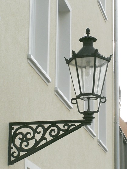

Über das Vorbild war ich bei Google gestolpert. Es zeigt eine Stadtlampe aus Wittenberg. Den Link stelle ich lieber nicht ein, es sei denn, Ihr habt einen Monitor mit 16.000 Pixeln horizontaler Auflösung. Außerdem ist das Bild piepsig klein und stark komprimiert.
Ich habe also flugs mein E-Mail-Programm (Thunderbird natürlich :-) ) angeworfen und eine Mail-Anfrage geschickt. Hoch ist hier die Stadtbeauftragte für Beleuchtungsfragen, Frau Vogt, zu preisen, denn sie zog eigens los und schoß mit ihrer Kamera ein paar Fotos für mich. Hier ist so ein Bild, das eine ähnliche, fast gleiche Lampe zeigt. Es handelt sich nicht um ein altes Original, sondern eine sehr gut gemachte Replika.
Frau Vogt hat geschrieben:Die Leuchte, die Masten und die Ausleger werden für die Altstadt Lutherstadt Wittenberg von der Fa. Helllux in Laatzen bei Hannover geliefert. Die Gussarbeiten für Mast und Ausleger hat sich die Fa. APAC GmbH in 14532 Stahnsdorf bei Berlin gesichert (Form).
Foto: Frau Vogt, Stadt Wittenberg

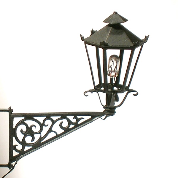

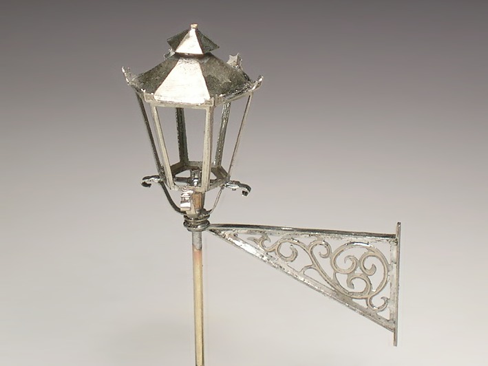

So eine Lampe halbwegs zierlich und maßstäblich im Modell nachzubauen, ist nicht ganz trivial. Die Teile wurden aus 0,2mm "starkem" Neusilber geätzt - in Messing ginge das kaum noch, weil zu instabil.
Nachfolgend halte ich (fast) die Klappe und füge statt dessen ein paar Fotos ein, die bekanntlich mehr sagen als 1.000 Worte.

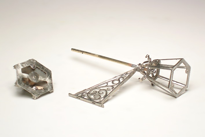

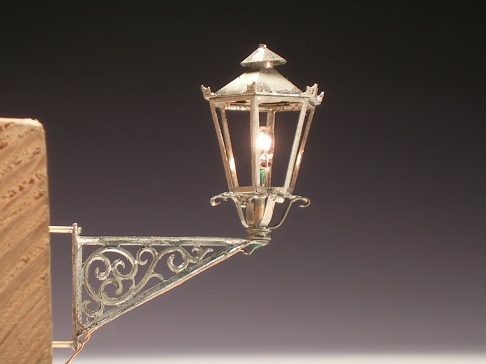

Ach so: Die Glühlampe ist von Conrad, Artikelnummer 72 70 91, 12V, 40mA, ab zehn Stück 47 Cent (2007). Länge ca. 6,5mm, Durchmesser rund 3,1mm. Die eine Zuleitung erfolgt über die Masse, die andere über einen Kupferlackdraht.
Das Dach muss für den Lampentausch abnehmbar bleiben.
Nichts für zarte Nerven: die Lötarbeiten.
Es werde Licht!
Mist, das obere Dächlein sitzt schief...
Hier habe ich 'mal wieder meinen 35cm-Euro-Cent ausgepackt...
Das Zuschneiden und Einkleben der sechs Scheiben hat übrigens einen ganzen Bastelabend gedauert. Die zarten Rost- und Schmutzspuren zeigen sich nur bei Sonnenlicht.
