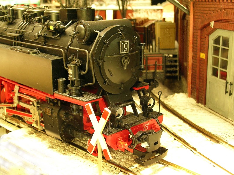

NHE 10 (windbergbahn)

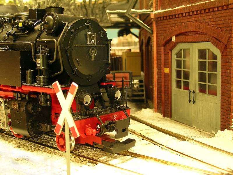

Da meine Nordharz Eisenbahn- Anlage ja im Westharz, Anfang der 60er Jahre spielen soll, empfand ich den von LGB für die 99 222 nachgebildeten Vorwärmer als zu DDR-typisch. Ich habe ihn daher durch die Nachbildung eines Einheits-(Knorr?)Vorwärmers ersetzt, wie er vor dem Krieg und auch nach dem Krieg in Westdeutschland üblich war und blieb. Die in einer anderen Rubrik des Forums von einem Hobbykollegen beschriebenen Mühen eines kompletten Selbstbaus eines derartigen Vorwärmers für diese Lok habe ich mir allerdings erspart, indem ich das auf der Brohltal-Mallet verwendete LGB-Teil als Ersatzteil bestellte und montierte.
Hier noch ein weiteres Foto vom umgebauten Vorwärmer.

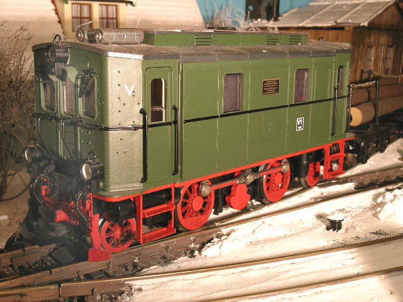

Noch ein Bild meines schon in einer vorherigen Folge gezeigten Diesel-Oldtimers der NHE V1. Die Lok entstand aus einer RhB-Ellok von LGB

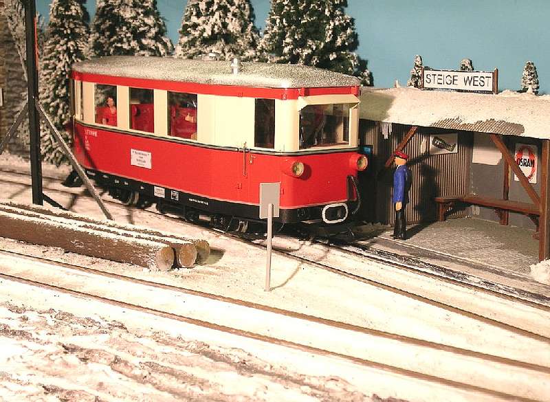

Herrn Monert habe ich dieses wunderschöne Triebwagenmodell des GHE T1 zu verdanken, der bei mir als NHE VT1 (hier in Steige West) eingesetzt wird. Ich habe das Grundmodell mit Geräuschbaustein, Inneneinrichtung, LGB- Kupplungen und Mittelpuffern versehen, damit er auch ab und zu auf meiner Anlage mal einen Wagen schleppen kann. Der Triebwagen versieht klaglos seinen Dienst und ist vom ersten Tag an eines meiner absoluten Lieblingsfahrzeuge geworden. Danke, Herr Monert!!
Übrigens: Die Szenerie wurde in etwa einer alten Zeichnung von Ivo Cordes, die sich vor Jahren mal im eisenbahn magazin befand, nachempfunden. Auch dort lag ein kleiner Haltepunkt neben einem Holzladegleis im Wald. Und auch der T1 war dort zeichnerisch festgehalten.

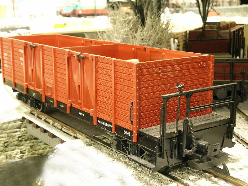

Nur ein kleiner Umbau war die Anpassung des österreichischen offenen Einheits-Vierachsers an Harzer Verhältnisse. Neben dem Abschneiden des Langträger-Fischbauches war vor allem der Ersatz des Bremserhauses durch eine Bremserbühne wichtig. Heute wäre alles noch einfacher, denn es gibt die richtigen Harzer Wagen ja fertig von Kiss bzw. als Bausatz von Lasergang.

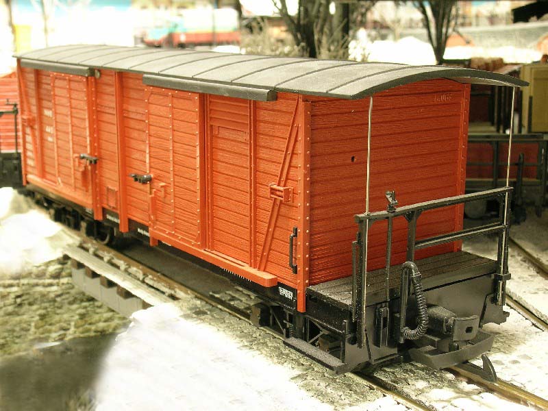

Dasselbe, was für den OOw gilt, trifft auch für den GGw zu. Von dieser Bauart habe ich 2 Stück (plus den schon vorgestellten Hilfspackwagen)

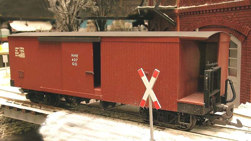

Ein weiterer 4-achsiger GGw, der allerdings weniger den Harzer Vorbildern, sondern eher den bei der Brohltalbahn eingesetzten Typen entspricht, entstand aus einem gedeckten Wagen amerikanischer Bauart von Bachmann. Er wurde jedoch eingedeutscht (anderes Dach, Zettelhalter, neue Farbgebung und Beschriftung)und erhielt zusätzlich eine markante Bremserhütte.
