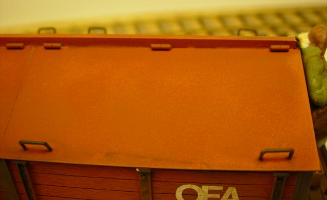

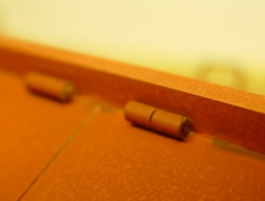

Hier seht Ihr, wie meine Scharniere am Deckel der Klappdeckelwagen aussehen. Ich möchte damit einfache, geschweißte Scharniere darstellen.
Scharnier am Deckel (Rudolf)
und hier, wie das Ganze am Modell wirkt.
Deckel (Rudolf)
Die Herstellung: Isoliermantel von 1,5er Draht in 3mm lange Stücke schneiden und jeweils 2 Stück davon auf ein Stück 1,5er Draht auffädeln. Draht abzwicken, Scharnier ankleben. Fertig.

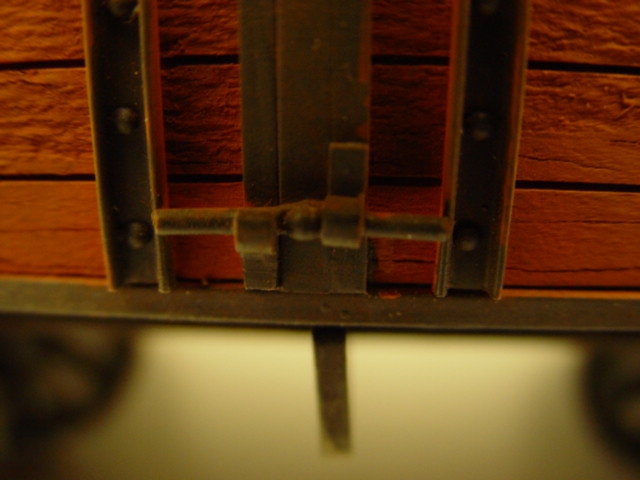

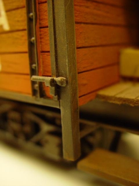

Wir sehen hier einen einfachen Verschluß. Der Hebel besteht aus einen Stück Kupferdraht, der am Ende flachgeklopft, durchbohrt und mit einem MS-Nagel als Drehzapfen montiert wurde. Der Haken für den Hebel ist ein Stück Kabelkanal (die Stelle, wo der Deckel am Kanal einrastet). Flach- und U-Profil sind ebenfalls Kabelkanal bzw. Deckel.
Verschluß einfach (Rudolf)
Das nächste Bild zeigt den Doppelverschluß. Herstellung s.o.
Verschluß doppelt (Rudolf)

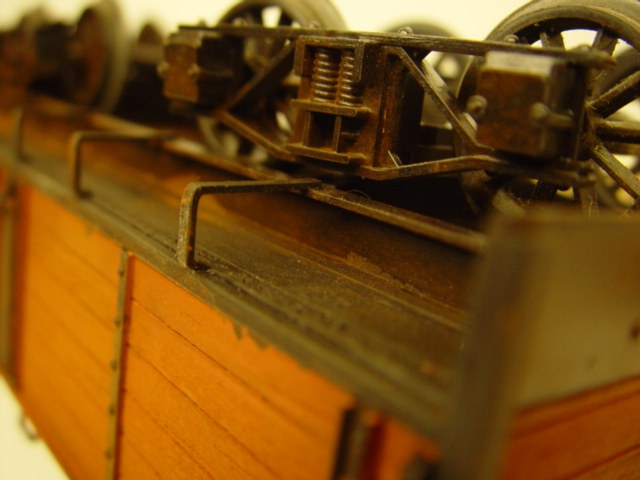

Hier seht Ihr nun den Wagen von unten. Der Längsträger ist ein 10er Kabelkanal, der Länge nach auf 5x10mm zugeschnitten. Die seitlichen Stützen für den Aufbau entstammen einem 20er Kabelkanal. Das Winkeleisen, auf das beim großen Vorbild die Bodenbretter aufgeschraubt werden, war mal ein Kabelkanaldeckel.
Längsträger mit Stützen (Rudolf)

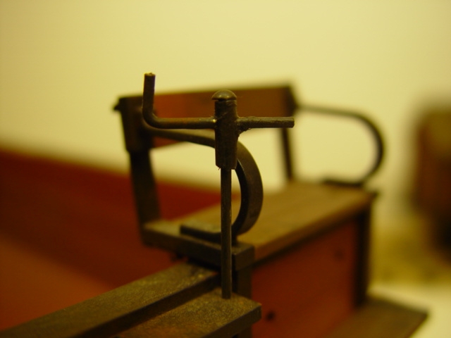

Wechseln wir nun den Wagen und schauen wir uns die Bremskurbel auf dem nächsten Bild an. Welle und Kurbelgriff bestehen aus MS-Draht. Der Kurbelgriff wird durch ein Stück Isoliermantel gesteckt und oben mit einem abgeknipsten Rundkopf eines MS-Nagels verschlossen. Das Ganze steckt man nun auf die Welle. Fertig!
Bremskurbel (Rudolf)

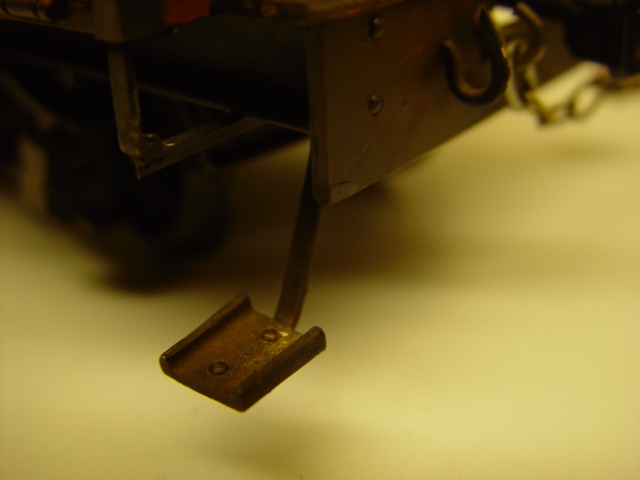

Das letzte Bild für heute zeigt einen Tritt für den Bremser. 10er Kabelkanal für die Trittfläche, ein Stück Kupferdraht flachgeklopft für die Halterung, zweifach vernietet mit MS-Nägeln. Am oberen Ende lässt man den Kupferdraht rund und kann ich so in eine Bohrung im Wagenboden stecken. Die Pufferbohle ist aus 2mm Acrylglas, könnte aber genauso gut aus einem Kabelkanal sein.
Tritt (Rudolf)
Deckel (Rudolf)
Tritt (Rudolf)
