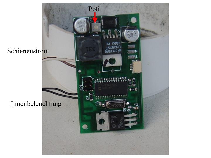

Beim Starken Stück habe ich 4 LED-Streifen mit je 3 warmweißen SMD-LEDs eingebaut und dabei jeweils die mittlere LED auf der Position der originalen Glühlampe gesetzt. Die LED-Streifen sind von Kronenbahn und für 12 V DC ausgelegt. Angesteuert werden sie über einen Funktionsdecoder von Manhart (www.beathis.ch), den ich auf 12 V eingestellt habe. Damit die Innenbeleuchtung nicht zu hell strahlt, habe ich sie auf 60/255 gedimmt. (Die entsprechende Spannungseinstellung des Funktionsdecoders muss ich noch nachholen).
RhB Schnellzugwagen mit Lichtband montiert (Pirat-Kapitan)
UFO Poti (Pirat-Kapitan)
Potentiometer zum Einstellen der regulierten Spannung am Funktionsdecoder XL. Die Spannung ist im Bereich von ca. 1,5 V bis 14 V einstellbar.
