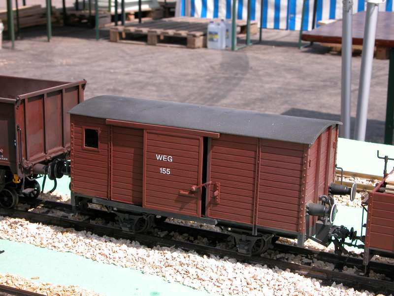

Natürlich sind wir im Punkt-zu-Punkt Betrieb gefahren und haben in den Endbahnhöfen umgesetzt. Das ist auch mit Echtdampfloks kein Problem. Wir fahren Puffer-an-Puffer und kuppeln mit vorbildgetreuen Kupplungen. Außerdem haben wir meistens auch aufgebockte Regelspurmodelle im Zug. Auf diesem Foto aus Neresheim sind die vorbildgetreuen Kupplungen gut zu erkennen:

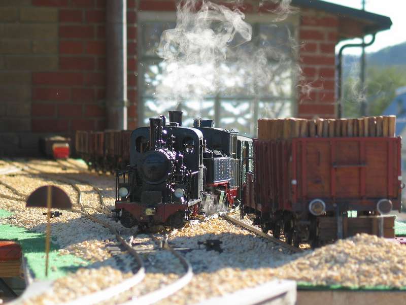

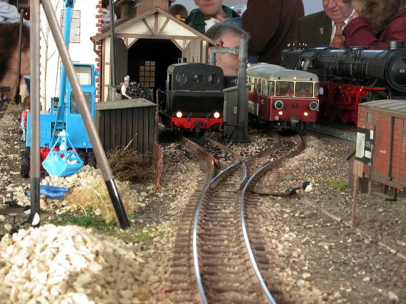

In engen Radien oder Gegenkurven überpuffern die Fahrzeuge unvermeidlich und entgleisen. Einige unserer Fahrzeuge, wie der MAN-Triebwagen aus dem Harz oder die Triebwagenbeiwagen, verlangen als Mindestradien 3m Radien. Auf diesen großen Weichen und Gleisbögen sehen die Modelle nicht nur spitze aus, sondern der Betrieb ist sehr unproblematisch. Hier zwei Impressionen von der Intermodellbau München. Auf dieser Anlage sind nur 2m und 3m große Radien verbaut:

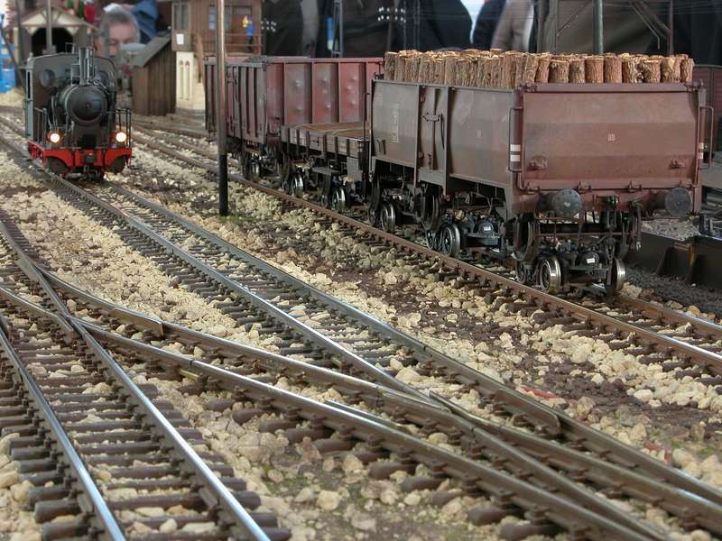

Der Bahnhof Nixingen, der am oberen Ende des Gleisplans in Dischingen quer liegt, wurde komplett mit Llagas Weichen in 3m Radien als Code-250 Gleis aufgebaut. Die Gleisabstände sind dem Vorbild in Dillingen nachempfunden. Natürlich hätte man mit LGB-Material und R3 Weichen auch vier oder 5 Gleise auf dem selben Raum untergebraucht. Doch der Spielspaß wäre wesentlich geringer gewesen und die Züge hätten sich nicht so originalgetreu durch den Bahnhof geschlängelt. Daher haben wir Gleise und Rollmatrial gemäß dem Motto "weniger ist mehr" weggelassen.

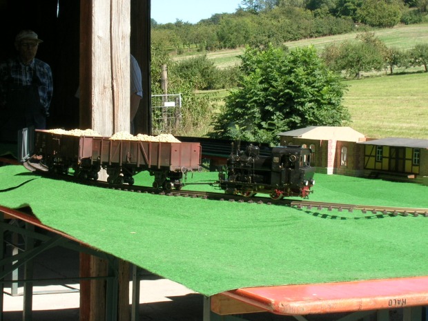

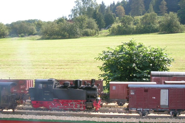

Hier ein Foto vom Stephan Czarnecki, der die Eleganz der großen Radien wunderbar eingefangen hat. Wir blicken hier über eine 6m lange Gleisanlage:

zählen die Bögen von Weichen denn nicht?
Auf dem einen Bild sieht man sehr schön den Übergang.
Sind das übrigens Thiel-Weichen?
fracht sich, Arne

Auf dem Fotos aus München sind tatäschlich Thiel-Weichen in 2m und 3m zu sehen. Es macht sehr viel Spaß, damit eine Anlage zu bauen.

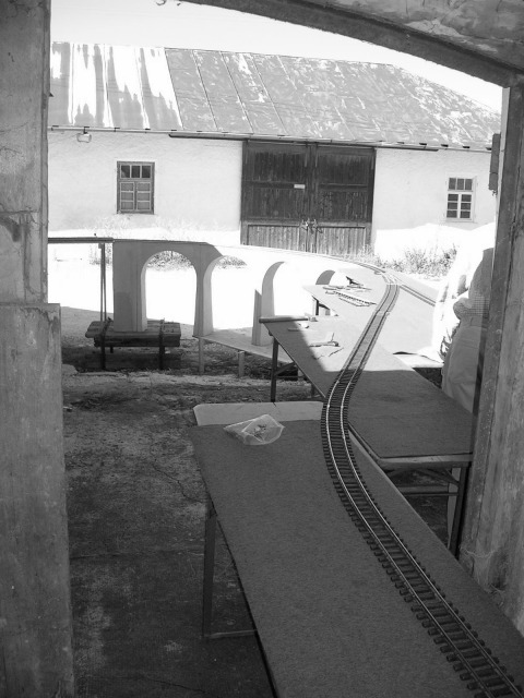

Hier sind die Gleisabstände und -längen noch ein bisschen besser zu sehen:
Selbst der (noch kleine) R3 von LGB® fordert seinen Tribut. Wo links unten, vorne im Bild die Bahnhofsgleise zusammen laufen, geht's flugs in den 90°-Bogen. Und die 180°-Kehre zu Marcos genialer Klappbrücke musste schon außerhalb der Laderampe aufgeständert werden. Und die ist immerhin rund 8m lang... Wir hatten sogar Fahrzeuge wie den T14/T37 zu Besuch, die bei R3 mal eben abwinkten ("nichts für mich" ;-) ).
Auf dem Bild sehen wir R3-Schienen der Patentwerkler, die derzeit manche Klippe umfahren. Wer schon einmal 3m-Radien selbst "erfahren" hat, wird Deiner Folgerung "weniger ist mehr" sofort zustimmen.

Arne hat geschrieben:aber ich sehe hier zwei R3 Kurven ohne Zwischengerade, oder nich?
das sind eindeutig Thiel-Weichen. Der Unterschied zu LGB-Weichen ist recht einfach:
:arrow: Herzstück aus Messing-Guss
:arrow: Radlenker aus Messing-Profil
:arrow: abgeschrägte Schwellenenden und vorbildgerechte Schwellenlage
:arrow: Kunststoff-Verbinder zwischen Herzstück und Flügelschienen/Radlenker
Ich tippe bei den Weichen auf zwei Meter Radius und 15°, das sind die "Kleinsten" im Angebot.

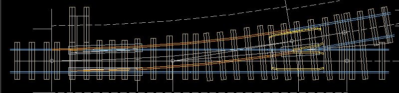

Die meisten Vorbild-Weichen (nicht alle) haben nur einen Gleisbogen von der stumpfen Seite (teils sogar davor) bis zum Herzstück oder kurz davor. Schau' 'mal hier:
Das ist ein CAD-Bildschirmfoto einer Meterspur-Weiche D 70 1:6 Gz (E) nach Blatt 99b der RBD Stuttgart, wie sie wohl bei Nagold-Altensteig verbaut worden sein könnte. Blau siehst Du gerade Gleise, orangefarben gebogene. Bei 3.111m Radius ergeben die für den laut Betriebsordnung vorgesehenen Zwischengeraden, um den mindest zulässigen Gleisabstand zu erreichen, genug Zwischengerade auch für "schwierige" Fahrzeuge. Die Weiche ist im geraden Strang (Kreismitte zu Kreismitte) 628,35mm lang, der Abzweigwinkel beträgt knapp 9,5°.
Das ist also schon ein bisschen 'was anderes als durchgehende Krümmung, Radius 117,5cm und 22,5°.
