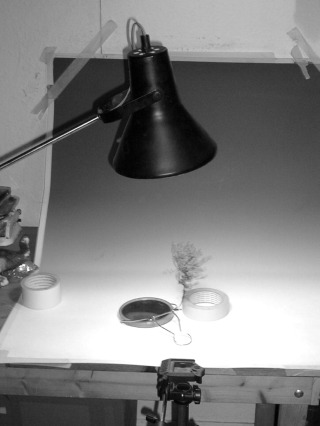

Auch wenn Ihr's nicht glaubt: Die meisten Fotos von mir hier im BBF sind mir einer 60 Watt-Standard-Glühlampe in einem Reflektor-Schirm und einer 40 Watt-Reflektor-Glühlampe ausgeleuchtet, manche sogar nur mit einer 20 Watt-Halogen-Funzel. Das ist natürlich - auch auf kurze Entfernungen - mächtig wenig Lichtleistung.
Regel Nr. 1: Je mehr Licht Ihr beschaffen könnt, desto besser wird die Schärfentiefe und desto weniger "rauschen" Eure Fotos. Das nützt Euch aber nur etwas, wenn Ihr das Licht steuern könnt. Fällt die Sonne knallig direkt von oben auf das Modell - oder gar von hinten - nützt Euch das nichts, und wenn sie noch so hell strahlt.

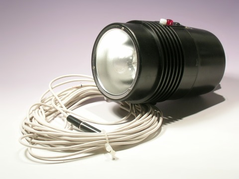

Um passabel kleines Geld sind bei Fotoausrüstern kleine Blitzköpfe mit 100 Wattsekunden Leistung und Servo-Blitzauslösern zu haben - sogar mit Einstelllicht (http://www.hama.de/portal/articleId*3777/action*2563 - kopiert Euch den Link, die PHPBB2-Software akzeptiert keine Sternchen in Links). Ein simpler Universal-Blitz (ohne SCA-Adapter) wie z.B. ein Metz Mecablitz 32 Z-2 kann aber auch schon gute Dienste leisten - wenn denn geblitzt werden soll.
Aber ach und weh: So ohne weiteres lassen sich die Blitzköpfe nicht mit DigiCams einsetzen. Der Grund: Die DigiCams senden vor dem Hauptblitz wegen des Autofocus' und der Belichtungsbestimmung einen kaum wahrnehmbaren Meßblitz aus. Der führt dazu, dass alle Servoblitze fröhlich abblitzen. Kommt dann der eigentliche Hauptblitz, haben die Servoblitze ihr Pulver verschossen und das Bild hat nichts mehr davon.

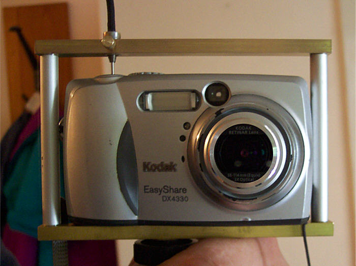

Die allzeit rührige Computerzeitschrift c't hat die Lösung für das Problem gefunden (Ausgabe 9/2005, Seite 218, "Auf den zweiten Blitz"). Da wird eine relativ einfache Schaltung mit einem Flipflop vorgestellt, die dafür sorgt, dass der Meßblitz ignoriert und erst der Hauptblitz ausgewertet wird. Bedingung dafür ist, dass zugeschaltete Blitzköpfe über Kabel und nicht eigene Servo-Auslöser synchronisiert werden. Leider ist der Beitrag nicht online verfügbar.
Da Euch das wenig nützt, solange der Kamera-eigene Blitz direkt auf das Motiv strahlt, müsst Ihr diesen mit einem Stück Papier, das Ihr auf die Kamera klebt, nach vorne hin abschotten und nach oben hin abstrahlen lassen. Das kann ich nun leider mangels einer zweiten Digicam nicht fotografieren ;-) .

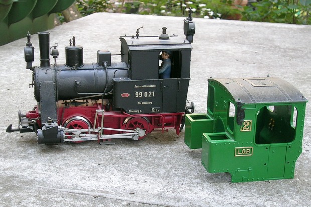

Schaut 'mal hier. Die Steuerung von Max 25 Kmhs "Solingen" lag bei diesem Foto im tiefsten Schlagschatten unter dem Aufbau. Mit Hilfe von zwei (unbenutzten) Wurst-Papptellern erstrahlt die Stephenson'sche Steuerung wie im Fotostudio.

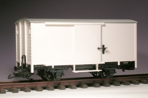

Kommen wir zur ersten konkreten Aufgabe.

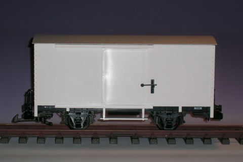

Einen Wagen mit hellem Aufbau und schwarzem Fahrwerk ausleuchten
Nicht umsonst habe ich in der ersten Folge dieses Problem angesprochen, denn es ist in der Tat schwer zu lösen. Heute möchte ich versuchen, Schritt-weise an ein passables Foto zu kommen. Dazu habe ich mir einen der selbst beschriftbaren Werbewagen von LGB® ausgeguckt, wie sie von Champex Linden ( http://www.champex-linden.de ) vertrieben werden.
Zunächst einmal habe ich den Wagen einfach abgeblitzt, ohne irgend ein anderes Licht, und das gerade von vorne.
Wie Ihr seht, hat sich die DigiCam hier voll veräppeln lassen. Da der Blitz auf die weiße, glatte :-( und obendrein glänzende Seitenwand und Tür trifft und von dort reflektiert wird, hat das Foto etwa so viel Aussagekraft wie ein Stück Pappe. Außerdem gibt es noch unschöne Reflektionen im linken Achslager-Bereich, während der rechte abgesoffen ist. Fazit: fort damit!
Auch ein wenig Grund-Kunstlicht von oben bringt nur wenig. Zwar ist das (silberfarbene!) Dach nun schwach erkennbar, aber ansonsten hat sich wenig verbessert:
Etwas besser sieht es schon aus, wenn nur mit Kunstlicht gearbeitet wird. Hier "strahlen" 40 Watt von oben hinter der Wagenmitte auf das Dach, von links oben werkeln schräg 60 Watt im Reflektorschirm. Unschöne Reflektionen gibt's nun keine mehr, dafür ist vom Fahrwerk gar nichts mehr zu erkennen.

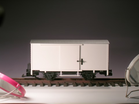

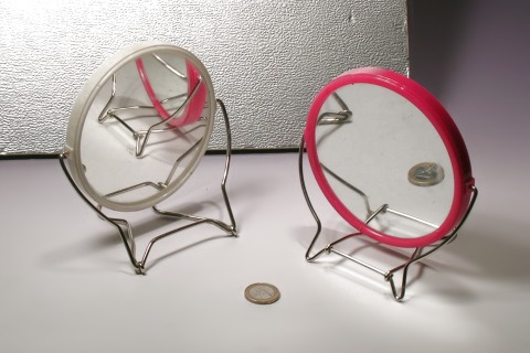

Auch zwei Rasierspiegel, mit der Vergrößerungs-Seite so eingestellt, dass sie die Achslager aufhellen, bringen noch nicht das gewünschte Ergebnis: Die Seitenwand ist und bleibt zu hell.
Ungemach kann auch von Ungeziefer drohen, z.B. von dieser Fliege :-) :

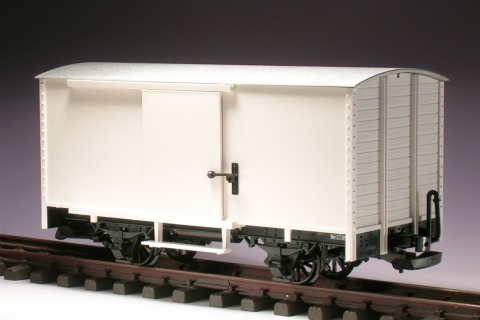

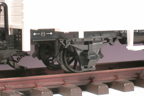

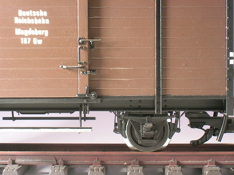

Aus der Nähe stimmt allerdings die Ausleuchtung, denn wird nur der Bereich um ein Achslager herum fotografiert - mit wenig weißer Seitenwand - sieht das schon recht nett aus:
Aber der kritische Blick merkt sofort: Die blöde Seitenwand ist völlig überstrahlt - da wäre (wenn es denn eines gäbe) kein Detail mehr zu erkennen.

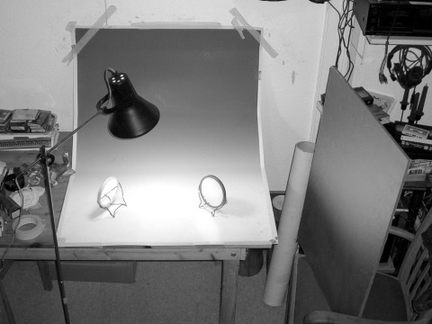

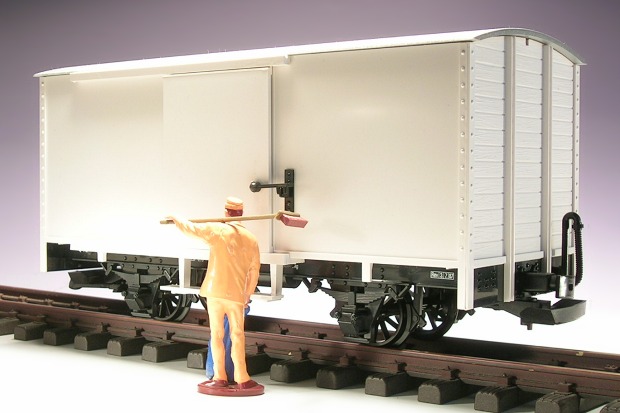

Im nächsten Versuch kommen wir der Sache schon näher. Hier wurde die Lampe mehr oder minder in die senkrechte Achse der vorderen Seitenwand gebracht, damit das Licht nur noch extrem schräg darauf fällt. Die Achslager wurden wie gehabt mit den Spiegel ausgeleuchtet. Das sieht schon besser aus. Die "Erkennbarkeit" von Aufbau und Fahrwerk rückt immer näher zusammen.
Hier musste noch eine dritte Aufhellung ran, und zwar für die rechte Stirnwand. Die würde sonst viel zu dunkel. Achtet dabei darauf, dass die aufgehellte Stirnwand dunkler bleibt als die Seitenwand oder die weißen Teile, die direkt vom Hauptlicht beschienen werden. Sonst wirkt es arg unnatürlich, etwa so wie die Fotos leichtgeschürzter Medlz in den bekannten Hochglanz-Herrenmagazinen.

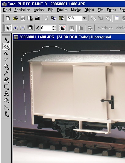

Achtet auch 'mal auf den Hintergrund. Merkt einer was? Der Witz dabei ist, dass er oben, wo der Wagen hell ist, dunkel ist, und unten, wo das Fahrwerk schwarz ist, hell. Je nachdem, wie Ihr so einen Hintergrund anbringt, könnt Ihr so für perfekte Kontraste sorgen.

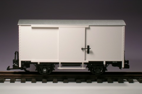

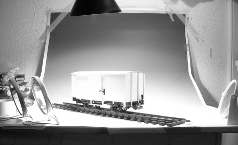

Und noch ein Tipp. Legt doch Eure DigiCam einfach 'mal 'rein. Wenn Ihr auf dem Original-Bild genug Hintergrund stehen lasst, könnte Ihr Euch später das eigentliche Motiv in der Bildbearbeitung ausschneiden. In dem Teil, den Ihr später wegschnipselt, bringt Ihr neutralgrauen Fotokarton an (aus dem Zeichen- oder Architekturbedarf). Dieser graue Karton hat eine beruhigende Wirkung auf den Weißabgleich und die Belichtungsautomatik der Kamera ;-) .

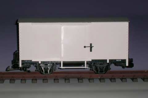

Hier seht Ihr den letzten Ausleuchtungs-Aufbau mit den drei Spiegeln und dem Reflektor oben. Rechts außerhalb des Bilds ist noch der silberfarbene Aufhell-Karton auf einem Stuhl, und ganz oben die 40 Watt-Grundlicht-Leuchte.
An dem vorletzten Foto stört aber noch etwas. Grübel, grübel... warum wirkt das nicht so recht? Richtig: Der Fotograf steht rund 3,50m hoch - ööh, auf was denn? Für Waggon-Fotos ist es - außer zu informativen Zwecken - oft besser, eine natürliche Augenhöhe bei der Betrachtungsperspektive einzuhalten. Dabei hilft ein Preiserlein (aber bitte keine von den "Zwergen"). So knapp zwei Vorbild-Meter dürfen es schon sein. Und siehe da, plötzlich wird das mit der Ausleuchterei auch einfacher, weil die Ein- und Ausfallwinkel günstiger liegen. Schaut Ihr hier:
An der Jacke des Dickie®-Kehrers ist gut zu erkennen, dass das Foto noch überbelichtet wurde, und zwar amtlich - um 1,7 Lichtwerte bzw. Blendenstufen. Wie so ein Problem zu lösen ist? Ganz einfach. Ihr klebt zwischen Lichtquelle und Figur kleine, passend geschnittene Kartonstücke, die den Mann - und nur den - in den Schatten bringen. Im Schatten bzw. diffusen Licht habt Ihr auch nicht die hier gut sichtbaren, Realitäts-fremden Glanzpunkte auf der Jacke.
Weiter fällt an dem letzten Bild auf, dass es besser, weil dynamischer wirkt. Nicht nur die Schrägstellung des Wagens hat viel gebracht, sondern auch die Verringerung der Brennweite. Übertreibt's dabei nicht, damit die Linien nicht zu arg stürzen. Ich hätte hier mit der Kamera noch ein klein wenig höher gehen oder die Brennweite ein bißchen verlängern müssen, der Wagen fällt nach oben hin ein wenig "auseinander".

Diffuses Grundlicht erzeugen
Wer ein (semi-)professionelles Lichtsystem benutzt, kann auf sogenannte Softboxen (Lichtwannen) zurück greifen. Die kosten aber außer beim Hama®-Hobby-Blitzsystem meist richtig Geld.
Bild: modifiziert von einer Hama®-Quelle.
Deutlicher preiswerter geht es mit den Heizungs-Dämmplatten, wie ich eine im ersten Beitrag dieses Threads gezeigt habe. Dazu benötigt Ihr allerdings eine zweite Lampe. Die richtet Ihr so ein, dass sie auf einer Seite des Motivs steht und schräg nach oben strahlt. Von dort wird das Licht über den strukturierten, Silber-farbenen Karton oder eine Styropor®-Platte auf das Motiv zurück reflektiert, und das wunderbar weich und diffus.

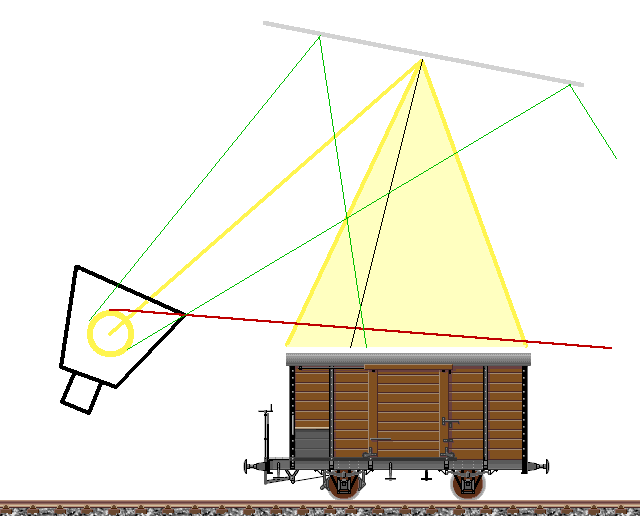

Schaut bitte einmal auf diese schlechte Skizze, dann versteht Ihr sofort, warum das gut funktioniert.
Die Lampe wird so schräg nach oben gerichtet, dass durch den Reflektor kein Licht direkt auf das Motiv fallen kann (rote Linie).
Neben dem zielgerichteten Licht gibt es unendlich viele verschiedene Reflektionen, Beispiele dafür zeigen die grünen Linien an den Kanten. Die Folge: An jedem Punkt des Motivs treffen etliche Lichtstrahlen auf und nicht nur einer. Klar, dass das eine diffuse (gestreute) Lichtsuppe ergibt.

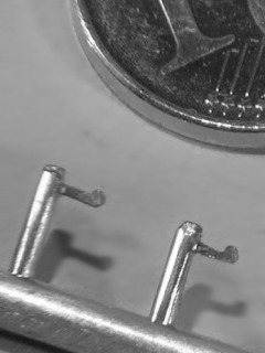

Kleinste Details fotografieren
Wie schon im letzten Teil erwähnt, sinkt die Schärfentiefe - oder Tiefenschärfe, mir ist das wurst - dramatisch, je näher Ihr an das Motiv heran geht. Soll nun etwas wirklich ganz kleines abgelichtet werden, scheitert der Fotograf bzw. die Kamera oft an den technischen Grenzen. Schaut 'mal hier auf dieses DIEMA-Fabrikschildchen aus 0,3mm-Messing.
Überlistet doch einfach die Kamera, indem Ihr eine "dritte Hand" mit Lupe zwischen Objektiv und Motiv schafft. Beachtet dabei: Die Lampen sollten sich nicht in dem Lupenglas spiegeln. An den Rändern des Lupenglases entstehen üble Verformungen und Farbfehler, das heisst, Ihr müsst so fotografieren, dass Ihr das eigentliche Motiv später in der Bildbearbeitung ohne Linsenrand ausschneiden könnt. Wie gut das funktionieren kann, ist auf dem Beispiel-Foto zu sehen. Es ist so stark vergrössert, dass sogar winzigste Riefen im 0,3mm-Neusilberblech zu erkennen sind.
Bei dem Bild habe ich mir zu Nutze gemacht, dass tief geätzte Flächen relativ rau sind - das heisst, sie reflektieren Licht nicht so gut wie glatte Oberflächen. Daher wirken die tiefgeätzten Flächen matt und dunkel, während die unbehandelten, erhabenen Flächen kräftig strahlen. Das Hauptlicht kommt von hinten links (achtet 'mal auf die Schatten).
Wenn Ihr sehr kleine Details fotografiert, ist es pfiffig, etwas als Größen-Vergleich dazu zu legen, was jeder kennt, beispielsweise eine Münze.
Auf diesem Bild ist z.B. der Rand einer 1 Cent-Münze zu erkennen. Diese Massnahme ist klug, weil sie den Betrachtern hilft, die unbekannte Größe des Motivs zu erkennen. Achtet aber darauf, dass es genug "highlights" und Schatten auf der Münze (und dem eigentlichen Motiv) gibt.

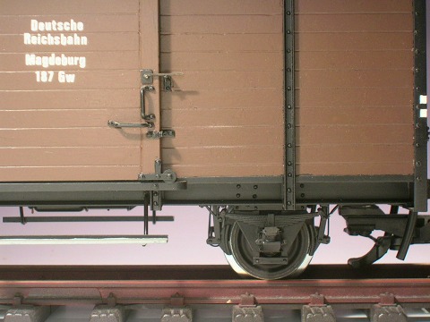

Hier seht Ihr ein ebenso ärgerliches Beispiel: Auf den blanken Radteilen, im Kunstlicht fotografiert, spiegelt sich knallblau das Tageslicht vom Fenster. Das wirkt schon fast wie ein Autogen-Schweißgerät in der Nähe...

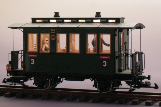

Modellbeleuchtungen fotografieren
Das ist eine besonders schwierige Aufgabe. Die DigiCam reagiert sehr heftig auf kleine Glühlampen bei schwacher Ausleuchtung, sodass sich sehr leicht Überstrahlungen ergeben können.

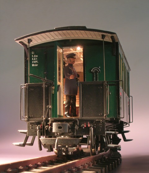

Schaut Euch erst einmal ein eher geglücktes Beispiel an:
Wie habe ich das ausgeleuchtet? Zunächst einmal kommt ein Licht - das einzige! - von links, und zwar so, dass die Lampe hinter der sichtbaren Stirnwand liegt. Die Richtung könnt Ihr Euch vorstellen, wenn Ihr auf die Sitzbank hinter dem Schaffner schaut, denn da fällt das Licht - ganz gewollt - direkt durch eines der Fenster drauf. Mit einem flach liegenden Spiegel habe ich ein wenig Licht unter das Dach der Bühne und auf das Bühnengeländer reflektiert. Die im Bild rechte Seite des Wagens wurde mit einem Stück Styropor® als Reflektor aufgehellt.
Das zweite Bild des selben Wagens wirkt nicht so gut, darüber tröstet auch die blonde Dame nicht hinweg. Hier gibt es ein (sehr schwaches, diffuses) Licht von oben und eine Aufhellung von rechts, während die Vorderseite fast ganz im Schatten liegt. Außerdem ist das Bild unscharf und matschig ;-) .
Am meisten stört an dem Bild der Hintergrund. Er wirkt so hell und unnatürlich, dass es schon fast weh tut. Selbst im dichtesten Nebel gibt's so etwas nicht. Der Hintergrund wirkt auf dem ersten Foto des Wagens besser.
Richtig wäre gewesen: Ein sehr schräges Licht von steil oben auf die Vorderseite, Hintergrund viel dunkler, Stirnwand rechts aufgehellt und das Fahrwerk auch ein wenig.
Die Stromzuführungskabel zum Gleis solltet Ihr bei solchen Fotos außerhalb des Bildrands anbringen :-) .

  • Achtet auf das richtige Licht. Das sollte nach diesem Mini-Crash-Kurs nicht mehr so schwierig sein. Ansonsten ist Fantasie gefragt und Experimentierwillen.
  • Wenn Ihr wegen der Belichtungszeit unsicher seid, dann macht doch einfach drei Belichtungen. Eine mit dem Meßwert der Kamera, eine mit 0,3 Blendenstufen mehr und eine mit 0,7 Stufen mehr. Am Monitor des Rechners wird sich dann schon zeigen, welche die beste Version ist, die anderen wandern in den Papierkorb.
  • Vertraut beim Belichten - speziell bei wenig Licht - nicht auf Euer ruhiges Händchen (wenig Licht ist z.B. schon ein Wolken-verhangener Himmel, umso mehr eine 60 Watt-Funzel!). Stativ und Selbstauslöser sind Pflicht, sonst könnt Ihr das Foto auch bleiben lassen. Verwacklungs-Unschärfe ist meist - außer bei strahlendem Sonnenschein - die unvermeidbare Folge. Da hilft Euch Euch kein "Action"- oder "Sport"-Programm der Digicam. Denn die sorgen allenfalls für zu wenig Schärfentiefe, nicht jedoch für bessere Bilder.
  • Wenn Ihr kein Stativ habt, dann stellt die Kamera auf einen Hocker, einen Tisch oder etwas ähnliches und benutzt den Selbstauslöser. Stützt die Kamera zumindest an einem stabilen und festen Untergrund auf.
  • Blitzt nicht direkt von vorne und leuchtet auch nicht von vorne aus, das gibt keine guten Bilder.
Ich erkläre noch einmal kurz die Zusammenhänge.
Wenn eine Kamera auslöst, öffnet sich für die Belichtungszeit t der Verschluss mit einer Öffnung, deren Durchmesser proportional zur Blende ist. Also großer Teiler der Blende, kleine Öffnung, kleiner Teiler, große Öffnung (1/16 = klein, 1/2.8 = groß). Die Zahl gibt das Verhältnis vom Innendurchmesser des Objektivs zur Öffnung an.
Da die einfallenden Lichtstrahlen bei kleinen Öffnungen stärker gebündelt werden, passieren zwei Dinge: a) es fällt in der Zeit t weniger Licht auf den Film oder Bildsensor und b) die Schärfentiefe nimmt zu. Mit Schärfentiefe ist der Bereich gemeint, von wo nach wo das Bild scharf ist, während davor und dahinter aus Richtung der Kamera gesehen die Schärfe stets mehr abnimmt.
Die Belichtungszeit muss - um den Film oder Sensor bei gleicher Empfindlichkeit mit genau der gleichen Lichtmenge zu versorgen - daher bei kleinen Blendenöffnungen länger sein.
Da aber selbst große 1:22,5-Modelle noch recht kleine Motive sind - gemessen am Foto der besten Ehefrau von allen am Strand - wird der Abstand von Kamera zu Motiv meist nicht allzu groß sein, z.B. auch bei langen Brennweiten anderthalb Meter. Da die Schärfentiefe mit geringerer Entfernung zum Motiv dramatisch abnimmt, seid Ihr auf lange Belichtungszeiten angewiesen. Bei Belichtungszeiten länger als 1/30 Sekunde geht aus der Hand gar nichts mehr, oder nur in seltenen Glücksfällen, oder mit einem Bildstabilisator oder Kameras, die aus einer Serie das schärfste Bild automatisch heraus picken. Auf alle diese Bedingungen würde ich mich nicht verlassen. Die meisten für diesen Kurs gemachten Fotos sind mit rund einer Viertel-Sekunde belichtet.
Auch die Brennweite hat Einfluss auf die Schärfentiefe. Das ist ein echtes Dilemma. Kurze Brennweiten ergeben mehr Schärfentiefe, aber stürzende Linien, lange Brennweiten zwar schön senkrechte Linien, aber deutlich weniger Schärfentiefe.
Tipp: Benutzt möglichst nie den "digitalen" Zoombereich. Das macht die Bildbearbeitung besser für Euch. Ein dreifaches optisches Zoom genügt für die meisten Zwecke, das geht z.B. bis zur entsprechenden Kleinbild-Brennweite von 105mm.
Im Zweifelsfall solltet Ihr das Motiv lieber aus etwas größerer Entfernung ablichten und dabei in Kauf nehmen, dass die Bildfläche nur teilweise ausgenutzt wird.
Bedenkt dabei dies: Wenn Ihr ein Foto mit 1,6 Megapixeln aufnehmt, kommt beim klassischen Format ein Bild mit 1.600 × 1.200 Bildpunkten aus der Kamera. Das ist genau die vierfache Fläche dessen, was die Forums-Software als Maximalgröße zulässt (längere Kante 800 Pixel - Abkürzung für "Picture Element"). Ihr habt also zum Zuschneiden und Skalieren (vergrößern bzw. verkleinern) reichlich Luft.
Es genügt völlig, wenn Euer Motiv rund ein Drittel der Bildbreite einnimmt, sofern Ihr Euer Foto nicht auch ausdrucken möchtet.

  • Motiv ausschneiden. Dazu das Rechteck-Auswahl-Werkzeug wählen, den Rahmen um das Motiv aufziehen und es zuschneiden. Optisch angenehm wirken meist die Standard-Seitenverhältnisse von 2 zu 3 oder 3 zu 4. Viele Bildbearbeitungsprogramme zeigen dieses Verhältnis bei Aufziehen der Auswahl-Rechtecke in der Statusleiste als dezimale Proportion an (1,500 für 2:3 oder 1,333 für 3:4).
  • Motiv zu dunkel? Dann aufhellen. Die Gamma-Korrektur hebt alle Punkte entsprechend einer Graduationskurve in der Helligkeit an, und zwar bei schwarz und weiß beginnend mit 0 und je nach Kurve in der Mitte der Helligkeitswerte mehr. Alternativ dazu könnt Ihr nur die Spitzenlichter aufhellen oder Schatten vertiefen oder die mittleren Partien aufhellen oder abdunkeln. Alle diese Schritte erfordern etwas Erfahrung - weniger Korrektur ist meist besser.
  • Ist der Hintergrund wichtig? Wenn nicht, den Hintergrund mit dem Freihand-Auswahl-Werkzeug maskieren und dann leicht unscharf rechnen, bei Uni- und Verlaufhintergründen sogar kräftig. Hier 'mal ein Bildschirmfoto von Corel® Photo-Paint, wie das etwa aussieht:

ich hab mir nun ein lang ersehntes Tool selber gebastelt nämlich einen Drahtauslöser für die einfache Digitalkamera oder besser gesagt den passenden Halter dafür.Die lästige Menüführung um den Zeitauslöser zu aktivieren hat mich schon sehr genervt.Und oft hatten Bilder auch durch den Auslösevorgang Bewegungsunschärfe.DIe Auslösekräfte sind nun duch den Rahmen ausgeglichen sodass die Kamera nicht mehr wackelt.Erste Tests waren erfolgreich.Vorallem in Hallen ist nun besseres Fotographieren möglich.
Re: Ausleuchtung von Modell-Fotos
Hallo Marco,
das ist eine großartige Idee! Könnte von mir sein :-) . Was mich an dem Menügefummel besonders stört: Wenn ich mir bei meiner Kamera das soeben geknipste Bild ansehe, sind alle meine vorherigen Einstellungen futsch. Und das Einsteigermodell kennt nicht so etwas wie "Benutzereinstellungen speichern".
