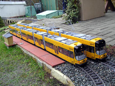

vielleicht hat von Euch jemand eine Idee zu unseren kleinen Problem:
Funkenschleuder und ich haben ja den NGTD12DD gebaut, die 45m Stadtbahn aus Dresden. (siehe hier: phpBB2/viewtopic.php?t=3900 ) Angetrieben werden die Modelle von einem Stainz- Motorblock. Als Decoder verwenden wir den ESU Lokpilot XL DCC. Am Antrieb selber wurde nur eine zweite Haftreifenachse eingebaut, sonst wurde nichts verändert, ist also technisch gesehen original LGB. Die Wagen fahren super, soweit ist alles ok.
Bei Benny´s Anlage gibt es eine Haltestelle, die im Gefälle liegt (ca. 4 %) und an dieser Haltestelle bekommen wir die Wagen nicht zum stehen. Durch das hohe Gewicht (ca. 8 kg) rollen (nicht rutschten) die Wagen langsam weiter, bis zum nächsten Gleisbogen. Dort bleiben sie dann wegen dem Kurvenwiderstand stehen.
Ich habe mir schon ein paar Gedanken gemacht, bevor ich aber an dem Wagen rumbastel, wollte ich noch mal Eure Meinung hören bzw. lesen. Ehrlich gesagt bin ich ziemlich erstaunt darüber, daß der Wagen es schafft, die Antriebsräder trotz Schneckengetriebe zum drehen zu bewegen.
