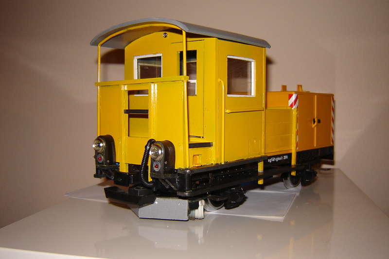

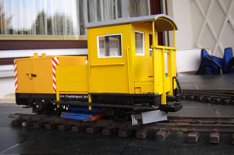

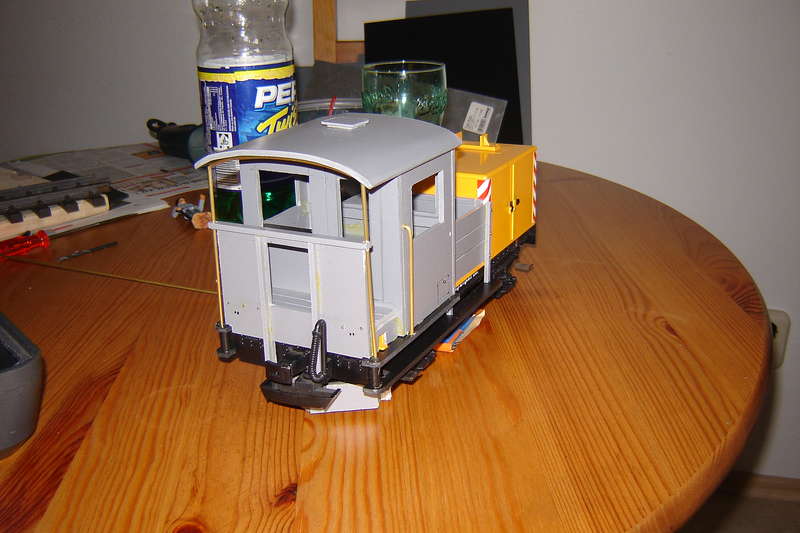

Das Fahrgestell besteht aus einem defekten Kranwagen. Hab einen Fantasie-Aufbau aus Plastikplatten (Baumarkt) draufgemacht.
Das Teil zum Abschleifen der Schienen wird mit zwei Federn auf die Gleise gedrückt und ist mit einem sehr feinen Schleifpapier bestückt. Das Schleifpapier läßt sich innerhalb von Sekunden wechseln, aber reicht für einen kompletten Reinigungsvorgang meiner kleinen Anlage.

Vorne kommt noch eine Beleuchtung ran, aber leider kann ich die Fotos dafür momentan nicht hochladen - kommen später.
Außerdem arbeite ich gerade an einem zweiachsigen Personenwagen mit Tonnendach. Den gibts zwar von LGB, aber der ist zu kurz. Deshalb hat meiner maßstäbliche 36cm. Fotos gibts später in einem anderen Beitrag.

Ich habe eine Frage. Durch das abschleifen mit Schleifpapier, wird da die Schiene nicht durch die feinen Rillen, die sie durch das Schleifpapier bekommen, nicht anfälliger auf noch mehr Schmutz? Wäre es nicht besser mit weichen Schwamm, Bürste... z.b. die Schienen mit einer Flüssigkeit zu reinigen?? Vielleicht Spiritus?

:?: mit dem Schleifpapier hätte ich auch etwas Sorge, daß es die Schienenoberfläche nicht nur säubert, sondern mehr verkratzt, sodaß mit der Zeit immer mehr Schmutz in den so entstandenen Rillen hängen bleiben kann.
Ich hab in einer ähnlichen Konstruktion einfach einen Küchenreinigungsschwamm mit der Scheuerseite nach unten erfolgreich im Einsatz. :!:

der Einwand von Manfred ist nicht unberechtigt, ich würde auf keinen Fall Schleifpapier zum Reinigen verwenden, eher das Material der Reinigungsklötze verwenden.
Denn durch das Schleifpapier bekommst du winzig kleine Riefen in die Messingoberfläche, die die Verschmutzungen noch weiter verschlimmern.

Hatte anfangs die gleichen Bedenken. Allerdings ist das Schleifpapier sehr fein und der Schleifblock leicht beweglich, so dass kein gleichmäßiges Schleifbild oder eben Riefen entstehen - hoffe ich. Die anderen Methoden mit Schwamm und Reinigungsmittel haben bei mir zu keinem brauchbaren Ergebnis geführt oder wären einfach zu aufwändig.
Selbst wenn ich die Anlage im Garten über Wochen nicht benutzt hab entferne ich nur den gröbsten Schmutz, setze dann einfach den Wagen drauf und laß ihn von der Lok ein paar Runden schieben. Wenn ich dann merk, dass die Lok immer schneller wird ist das ein gutes Zeichen dafür, dass die Schienen sauber sind.
Jetzt hab ich doch noch ein Bild mit den Scheinwerfern gefunden. Der Schleifklotz ist aber abgenommen, so kann der Wagen ganz normal z. B. in Bauzügen mitfahren (vorzugsweise hinten als Schlußwagen).
mit Scheinwerfer (crawlers)
Gruß Crawlers

Will nur nach einem halben Jahr mit dem Schienenreinigungswagen mal meine Erfahrungen berichten.
Stärkere Verschmutzung durch Riefen, verursacht von dem Schleifpapier, konnte keine festgestellt werden.
Ist immernoch so, dass ich selbst nach wochenlanger Pause nur die gröbsten Äste oder Blätter und Blüten vom Gleis nehme, dann den Reinigungswagen draufsetz und ein bis drei Runden von der Lok schieben lasse.
Kleine Verschmutzungen wie Erde, Sand, kleine Äste auf den Gleisen wischen sehr zuverlässig die Bürsten weg.
Danach wird er einfach hinten angehängt und läuft ein paar Runden mit. Damit sind die Gleise dann sauber genug für den weiteren Betrieb.
Selbst das benützte Schleifpapier läst sich mit einer alten Zahnbürste leicht reinigen und mehrmals verwenden. Bin also damit sehr zufrieden. :D
Nur durch den hohen Reibwert und das Gewicht des Wagens tut sich eine normalgewichtige zweiachsige Lok zumindest beim Schieben etwas schwer.
