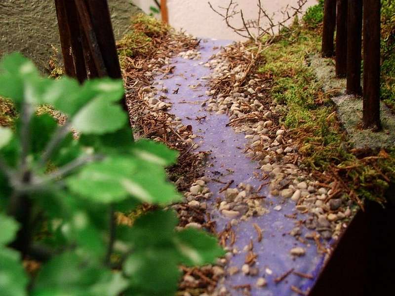

Hast du ev. mal eine Nahaufnahme vom Bach? Sorry, dass ich so nerve, aber auch bei mir steht irgendwann der Erstversuch einer Gewässergestaltung an...und wenn andere schon Fehler machten, muss ich es ja nicht nochmals gleichtun. :twisted:

Also gut :evil:
es sollte (durfte) mal wieder nix kosten bzw. Experiment :!:
No1_30 (Regalbahner)
Also das Problem ist die blaue Farbe , die hätte ich nicht hinmalen sollen :cry:
Das Wasser ist Parkettleim , der angeblich transparent austrocknen soll ,
ist aber auch etwas milchig geworden .
Gerade habe ich mir nochmal Marcel's Bach angeschaut , der ist glasklar und unten ist sogar Sand drinnen .
Das krieg ich natürlich bei dem Bach nicht mehr hin aber da es eh ein verschlammtes Urwaldrinnsal sein soll , ist vielleicht doch noch was zu retten .
Für Hinweise und Tipps bin ich natürlich dankbar . Nur rausschneiden will ich
ihn ungern , der Leim ist gut einen halben Zentimeter dick , da gibt's viel Schaden :roll:

Zumindest hab ich jetzt gelernt, dass ich keinesfalls blaue Farbe nehmen darf. :wink:
Zur "Rettung" haben die "Profi's" sicher paar Tipp's...ich als Anfänger würde wahrscheinlich mit Glanzfarbe und getrockneten Humus das Rinnsal verschlammen.
Die Ufergestaltung find ich übrigens klasse. Und überhaupt, wenn ich sehe, was mit Gn15 möglich ist, hätte ich mir vielleicht die Dresdner Pioniereisenbahn als Vorbild aussuchen sollen. :versteck:

Das mit dem Glanzlack habe ich mir auch schon gedacht .
Vielleicht farbloser Hochglanzlack mit etwas schwarz eingemischt , damit ich
das Blau wegbekomme . Damit aber nicht auf die Steine kommen die dürfen nur
Klarlack abkriegen (habe ich bei Marcel gesehen :D ) damit sie nass wirken .
Naja ich werd' mal ein par :bia: darüber trinken :irre:

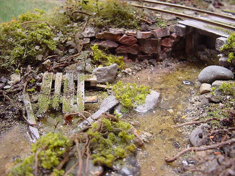

Re: Bachgestaltung (war Regalbahners erste....)
Hiho, ihr Wassermänner!
Das Thema gab's schon 'mal. Interessant wird's ab hier: phpBB2/viewtopic.php?t=3166&postorder=asc&start=30 .
@Christoph: In der Nahaufnahme dieses Threads wirkt der Bach ganz gut. Der blaue Himmel spiegelt sich halt in einem sehr stillen Gewässer.
Zur Bachbettgestaltung noch folgende Tipps: Mit einer relativ dunklen Farbe beginnen. Darauf Kies, Steinchen, Ästchen etc. lagern, so dass es halbwegs natürlich wirkt. Bei "modernen" Anlagen so etwas wie alte Dosen und anderen Wohlstandsmüll nicht vergessen. Im "Windschatten" der Einlagerungen ein wenig Grünzeugs anbrigen, erst dunkel, dann ein wenig heller, nicht aber dort, wo das Wasser schnell fliesst (oder nach Regenfällen schnell fliesst). Ein wenig helleren Sand oder ähnliches aufbringen.
Um Tiefe zu erzeugen, immer von dunkel nach hell arbeiten - und Farbflächen vermeiden.
Dann zunächst ein Auftrag Klarlack hochglänzend zum Testen der Wirkung (dünn). Stimmt's noch nicht, kann in Ruhe korrigiert werden.
Tipp gegen Risse im Bach bei Transporten von Moduln: Das gesamte Bachbett als loses Teil bauen, das mit Moosgummi als Dämpfer in einer Art Rinne eingeklebt wird. Architekten kennen so etwas, glaube ich, als Dehnungsfuge. Das hilft auch bei der Verwendung von Gips oder Hartgips beim eingelegten Teil.
Dinge, die vom Ufer in's Wasser hängen, möglichst erst während der Abbindezeit von Kunstwasser anbringen. Harze etc. kriechen sonst gerne an dem Zeug hoch, was oft unnatürlich wirkt.
Marcel könnte sicher so manche Workshop-Stunde mit dem Thema füllen. Vielleicht lässt er sich ja erweichen und plaudert hier noch ein wenig aus dem Nähkästchen :wink: .
Marcel
Beiträge: 1669
Wohnort: Hägglingen / Schweiz
Beitrag von Marcel »
Berthold hat geschrieben:Kann ich nur bestätigen. Marcel hatte in Schenklengsfeld einen Bach fließen lassen,
da war alles dran, bzw.drin. Er hatte auch so eine Art Instant-Bachwasser,
ich glaube aus der Tube, es war irgendwie ganz einfach – wenn man's hat und kann.
...nein es war ein Granulat und zwar EZ Water von Woodland.
Nach Anleitung kann das Kunststoffgranulat mit einem Heissluftfön verflüssigt und anschliessend eingegossen werden.
Ich gehe aber anders vor und lege das Granulat direkt dorthin, wo es später wässrig glänzen soll. Ich verflüssige es mit einem kleinen Gaslötbrenner. Die Verwendung des Gaslötbrenners hat gegenüber dem Heissluftfön 2 Vorteile, zum einen verflüssigt sich das Granulat aufgund der heissen Flamme sehr schnell innerhalb von Sekunden und wegen dem praktisch nicht existenten Luftstrom, bleibt das Granulat dort liegen wo ich es hinlege.
Auch später kann die Masse durch Erwärmen wieder verfüssigt werden, so dass die Oberfläche problemlos ergänzt oder repariert werde kann. Auf diese Art habe ich auch nachträglich noch Gegenstände versenkt.
Das Bachbett gestalte ich mit feinem Sand, Steinen und Pflanzen an den passenden Stellen. Dazu nutze ich die natürlichen Farben dieser Materialien, färbe also nichts weiteres ein.
AA_127 (Marcel)
