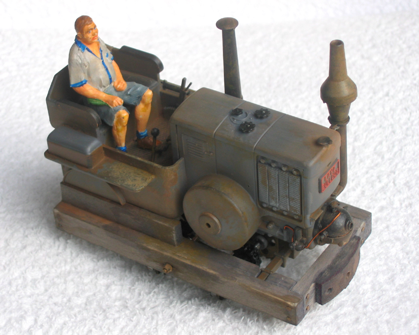

Hallo Umbau-Freunde!
Als Feldbahn-Modellbauer hat man etwas Bedenken seine bescheidenen Werke in den BBF-Ring zu schicken,
in dem es von bewunderten Experten, Alles- und Besserkönnern, Richtig- und Genauermachern nur so wimmelt.
Andererseits, in Zeiten der lauter werdenden Klagen über ein mangelndes Angebot an eigentlich Buntbahnigem,
und weil es doch positive und interessierte Reaktionen auf das Auftauchen meiner, wirklich bescheidenen
Konstruktion, ein Lanz-Schienentraktor (in der erfrischenden Spalte „Obst- und Gemüsekisten") gibt,
will ich mich mal trauen, das Gerät etwas detaillierter vorzustellen, wenn dem nichts entgegensteht.
Es wird noch etwas dauern, weil ich das ein wenig vorbereiten muß, aber erst schon mal soviel:
Ausgangspunkt ist der Pola Raupenschlepper für 19,90 €, dazu kommen einige Holzleistchen und
verschiedenes aus der Krabbelkiste. Für zusammen nicht mehr als 50 € und maximal 2 Tage Bastelarbeit,
habe ich ein ganz witziges Fahrzeug, das es wahrscheinlich genau so, sicher nie gegeben hat,
aber welchen echten Feldbahner kümmert das schon? Hauptsache es zieht was weg.
Bis die Tage und schöne Grüße
Berthold

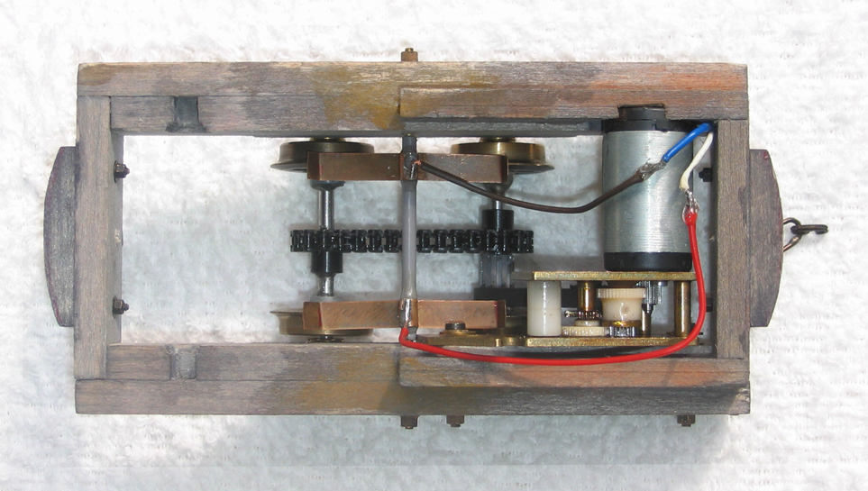

Hier geht's weiter, in aller Kürze. Also das Fahrgestell ist hier aus Holz, weil der wegrationalisierte Zimmermann,
der vor Jahren die Kastenkipper gebaut hatte, jetzt mit einem 1 €-Job noch einmal herangezogen wurde.
Unter anderen Voraussetzungen wäre ein Rahmen eventuell auch aus U-Profilen, Vierkantrohren o. ä. entstanden.
Der eingebaute Getriebemotor war auf Lager, und hatte zufällig die passende Drehzahl auf der Scheibe.
Etwas Feinarbeit war bei der Erstellung einer Zahnriemenscheibe für die Antriebsachse gefragt.
Auf 6 mm Durchmesser, 10 Nuten 1 mm breit und tief hat meine Spielzeugfräse gerade so geschafft.
Der Kettenantrieb ist bei mir fast Standard, die Räder sind mal irgendwo übrig geblieben, und die Achslager
haben sich bei meinen Kastenkippern schon bestens bewährt.
Ich denke das Verkleben von Holzleisten (vorher beizen) und das Verschrauben kleiner Teile
brauche ich in diesen Kreis kaum zu erklären, die Anordnung der einzelnen Elemente zeigen die Bilder.
Auch den Zusammenbau des Pola Raupenschleppers ohne Raupen dürfte kein Problem sein für BBFler.
Lediglich für den Getriebemotor muß im hinteren Teil etwas Material weggeschnitten werden
und wenn man die Fernsteuerung nicht einbaut, kann man im Motorgehäuse einiges an Gewicht einbringen.
Das Gehäuse ist auch noch wesentlich zu verbessern mit geeigneten Feldbahnbegleiterscheinungen
wie Ketten, Eimer, Sandkasten, Winde, Kanister, Frühstückskoffer usw.
Zunächst ist hier mal ein Anfang gemacht, wenn er fertig ist, fahr' ich ihn nochmal vor.
Viel Spaß und schöne Grüße
Berthold
Berthold
