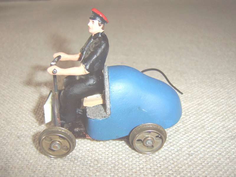

Ein ähnliches Problem ist eine sitzende Figur für Bestimmte Fahrzeuge, die eine breitbeinige Sitzhaltung erfordern (z.B. Traktor, Motorrad,...):
Wie das genau funktioniert, habe ich hier beschrieben:
phpBB2/viewtopic.php?t=2481
Ein LGBing-Lokführer wurde mit der heißen Variante bereits in eine andere Körperhaltung gebracht, das funktioniert ebenfalls. Obwohl ein Heißluftfön besser geeignet ist als ein Feuerzeug...
