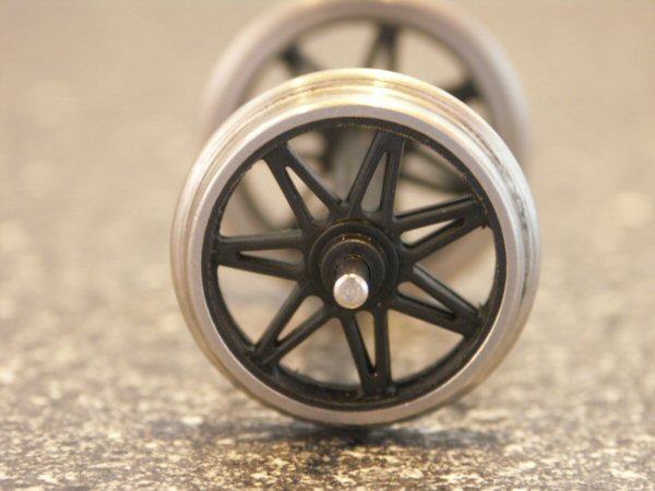

da ich für meinen DEV 9 noch V-Speichenräder suchte, habe ich mir aus Sinsheim einen Satz Scheba V-Speichenradsätze mitgebracht.
Der DEV 9 hat zwar Räder mit acht Speichen, aber ich hoffe, daß das nicht sofort auffällt.
In einem Gespräch mit Herrn Schurer habe ich ihn gefragt, ob er die Räder auch mit vorbildlichen Spurkränzen a la Tenmile fertigen könne. Leider kann er das nicht, da die Form in der der Radreifen mit den Kunststoffspeichen ausgespritzt wird, auf die hohen Spurkränze angepasst ist. :cry:

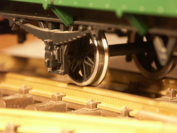

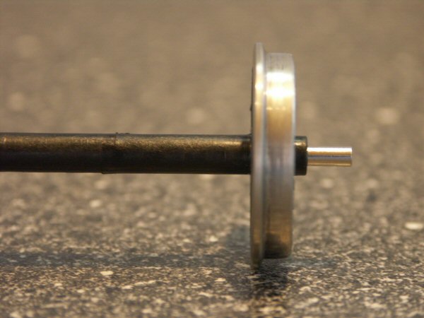

Allerdings versicherte er mir, daß es problemlos möglich sei, den Radreifen nachträglich abzudrehen, ohne das die Speichen schaden nehmen. Also habe ich das dann mal ausprobiert und zeige euch hier das Ergebnis:
SchebaRadsatzSchr_g (NorbertL)
SchebaRadsatzSeite (NorbertL)
SchebaRadsatzLauffl_che1 (NorbertL)
Zuerst habe ich den Radsatz in seine Einzelteile zerlegt, dann die Achse in die Drehbank eingespannt und den Spurkranz auf 1,6 mm abgedreht.
Da die Lauffläche nur sehr leicht konisch ist, konnte ich danach das Rad an der Lauffläche einspannen und an der Radinnenseite den Radreifen auf 6 mm Breite abdrehen.
Die Ausrundung des Spurkranzes entstand dann mit einer Schlüsselfeile....
Bei den Maßen habe ich mich an die Empfehlungen der IG Spur II gehalten.
http://www.spur-ii.de/igs2s01.pdf -Radsatz und Gleis (R-Klick -> Speichern unter)
http://www.spur-ii.de/igs2s02.pdf -Radsatz und Radreifenprofil (R-Klick -> Speichern unter)
Bilder der Radsätze unter dem DEV 9 und ein Testbericht auf meiner umgebauten LGB-R3 Weiche werde ich diese Woche noch anhängen.
Grüße, Norbert

per PN bin ich gefragt worden, ob man mit 1,6 mm Spurkranzhöhe noch durch nen R3-Gegenbogen kommt, es gibt da schon mit 1,8 mm (Hartford) ab und zu Problemchen.
Das hängt stark davon ab, was für ein Wagen durch den R3 Gegenbogen fahren soll.
Bei Drehgestellwagen sollte es keine Probleme geben, bei 2-Achsern kommt das Gewicht des Wagens mit ins Spiel.
Leichte 2-Achser habe ich mit Blei beschwert oder beladen. Bei LGB 2-Achsern habe ich die "Drehgestelle" mit einer
Bohrung durch die Deichsel in den darüber liegenden Querträger und einer kleinen Schraube fixiert. Ich habe beobachtet,
daß die Achsen der 2-Achser in den Kurven ohne die Fixierung meißtens schräg im Gleis und sich nicht wie beim Vorbild
durch die konischen Laufflächen in die Kurve hereindrehen.
Zu Gewichten von Wagen könnt ihr auch noch mal hier nachlesen:
IG-Spur II: Gewichtverhältnisse; Wagen und Ladung
http://www.spur-ii.de/igs2s11.pdf (R-Klick -> Ziel speichern unter)
Eine ähnliche Diskussion läuft gerade hier:
phpBB2/viewtopic.php?t=3174
Grüße, Norbert

Ich habe nur noch eine Frage:
Auf der Scheba-HP steht Aussen-Durchmesser 37mm
Ist das jetzt am Spurkranz gemessen oder an der Lauffläche?
Hat die Lauffläche 31mm Durchmesser?

Hallo Michael,
Die Lauffläche hat an der Kante zum Spurkranz genau 30,8 mm Durchmesser.
Ich hoffe, daß ich heute Abend endlich dazu komme, die umgebaute Weiche herauszukramen, um den Fahrtest zu machen. :wink:
(Mein Schienenmaterial ist momentan alles eingelagert :evil: )
Mehr dazu dann Morgen.
Grüße, Norbert

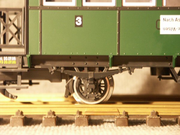

erst mal ein Bild des Radsatzes unter dem DEV9:
DEV9_Schurer03 (NorbertL)
Zum Vergleich: LGB Pizzaschneider
DEV9_Pizza02 (NorbertL)

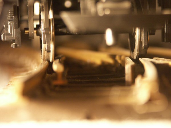

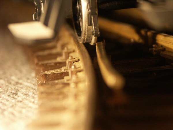

Und wie versprochen hier die Ergebnisse des Fahrtestes:
Der Messingradlenker tut das, wofür ein Radlenker da ist :wink:
RadsatzRadlenker01 (NorbertL)
Er lenkt das Rad von der Herzstückspitze weg, damit es dort nicht aufläuft :D
RadsatzRadlenker04 (NorbertL)

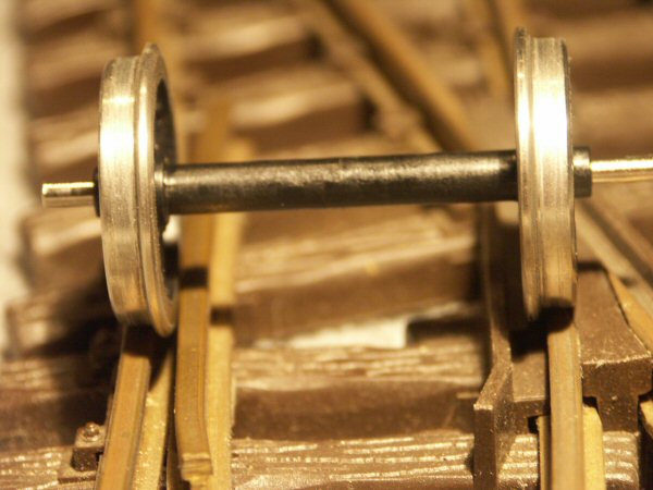

Und hier noch mal der Radsatz ohne Wagen
RadsatzRadlenker06 (NorbertL)
Weitere Bilder (auch von der umgebauten Weiche findet ihr in meinem Album
fotos/showgallery.php?cat=6391&ppuser=407
Getestet habe ich folgendes:
Fahrt durch Weiche R3 und R3 Gegenbogen jeweils:
- Wagen langsam gezogen
- Wagen langsam geschoben
- Wagen schnell gezogen
- Wagen schnell geschoben
Bei keinem der Tests ist der Wagen entgleist. :jump:
Grüße, Norbert
