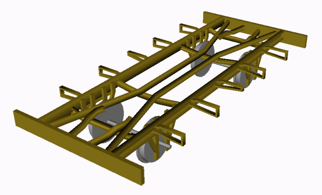

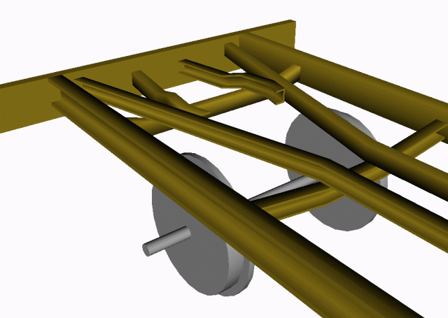

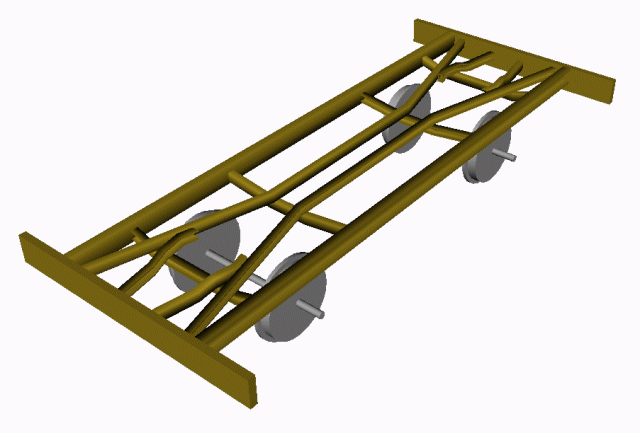

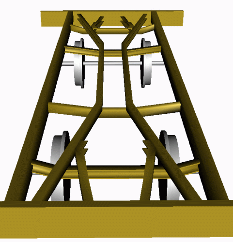

Die Mittagspause ist vorbei und anstatt die Kantine heimzusuchen, habe ich mal etwas Material aus meinem virtuellen Messinglager genommen und mal eben einen Rahmen zusammengelötet mit den von mir aufgeführten Profilstärken.
Die Maße habe ich der eingestellten Zeichnung entnommen und nach den Angegebenen Maßen hier im Beitrag. Achstand 3000mm und so weiter.
Die Achsen haben 31mm (hab ich aus der Zeichnung errechnet) Laufflächendurchmesser. Die Höhe der Achsen zum Rahmen ist nur grob geschötzt da für mich nicht ersichtlich.
Viel Spaß beim gucken und vielleicht hilfts euch beim planen/entscheiden weiter.
consrtuct1 (Waldbahner)
consrtuct2 (Waldbahner)
consrtuct3 (Waldbahner)
consrtuct4 (Waldbahner)
Gruß vom Gerd

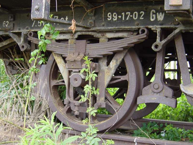

Des wegen gleich die Frage. Wer kann mir ein gutes Bild eines Achslager einstellen und den Abstand zwischen Unterkante Rahmen und Achsmitte
Gruß vom Gerd

zwar in einem absolut desolaten Zustand und wegen Ersatzteilklau etwas durchhängend
sollte auch nur einmal als erste Vorlage zur Ideenschmiede dienen. Bin mir sicher, dass Archive durchforstet werden...

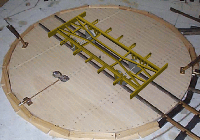

PPS.:
Wegen dem Teilen der Beiträge. Ich würde vorschalgen, daß wir ab meinem ersten Beitrag mit 3D-Zeichnungen einen neuen unter Selbstbau aufmachen.

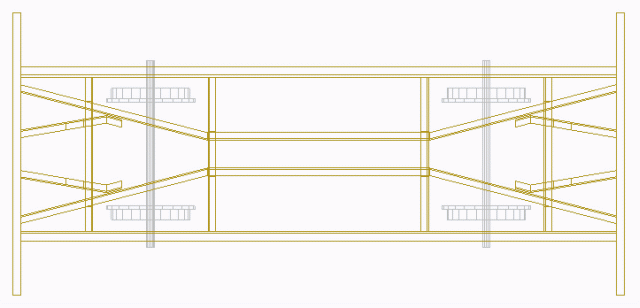

PS.: Die Stützen sind schon dran und die Achslager gerade als Probemuster in Arbeit. Wie gesagt, nachträgliches Ändern nach Massen ist recht einfach. Sobald ich von euch neuen Input erhalte kann ich das Modell immer weiter an das Vorbild rücken.
construct5 (Waldbahner)
Ich habe mein Urmuster mal auf die Rehscheibe geschoben. Paßt scho' oder ?

PPS.:

ich habe mal ein Foto des Radlagers vom 99-03-15 eingestellt. Das gewünschte Maß habe ich allerdings nicht aufgenommen
Wahrscheinlich kann mann aber das Mass abnehmen, da das Maß des Profils bekannt ist.
Gruss Uli
