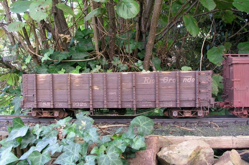

D&RGW Gondola (US G-Scale Olli)
Umgebautes LGB Archbar Drehgestell unter Gondola

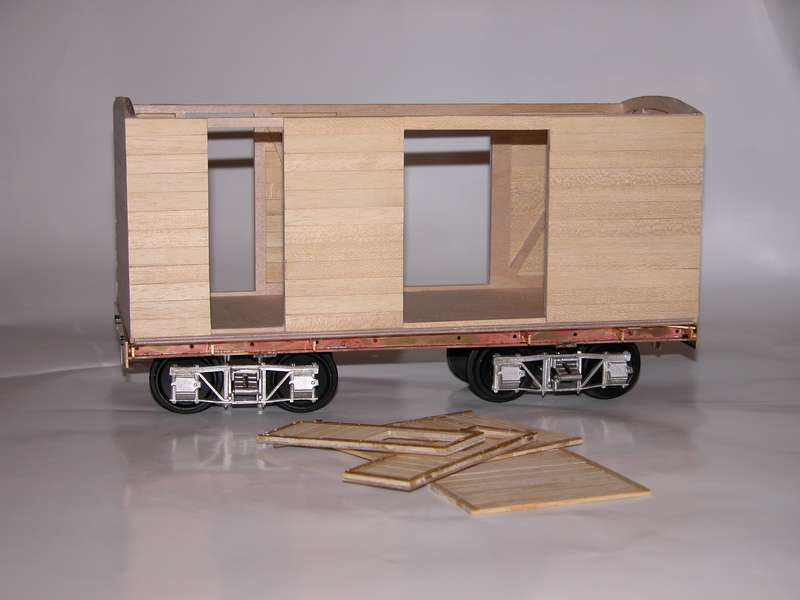

den Baubericht aus der Gartenbahn 05/04 kenn ich, durch den bin ich erst auf die Idee gekommen auch mal Waggons selbst zu bauen- und ich bin begeistert von den Bausätzen. Fertig ist der Boxcar, beginnen werde ich jetzt mit dem Flatcar. Aber ohne Drehgestelle fahren die ja nun nicht. Die von der Firma Shortline Car & Foundry beschriebenen Drehgestelle würden mich interessieren. Wer kann mir dazu eine Internetadresse nennen oder hat Bezugsquellen in Deutschland? Vielen Dank für Eure Hilfe.

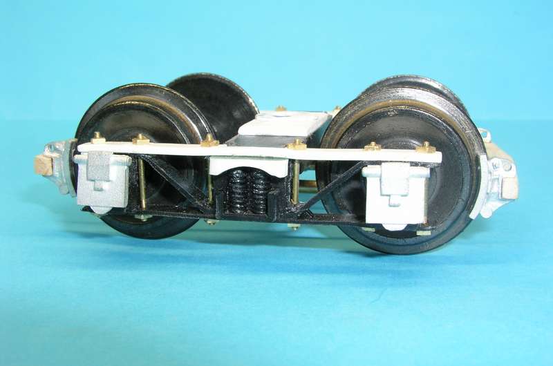

ich kann Drehgestelle von Hardford sehr empfehlen. Es gibt sie in verschiedenen Größen und Ausführungen. Dank der Federung sind die Laufeigenschaften prima. Die Bestellung diekt in den USA ist auch sehr problemlos.
Hier sind einige Bilder zwei solcher Drehgestelle unter meinem PostPW:
Hier sind einige Bilder von Hartford:
(Beitrag verschoben auf das Abstellgleis)
