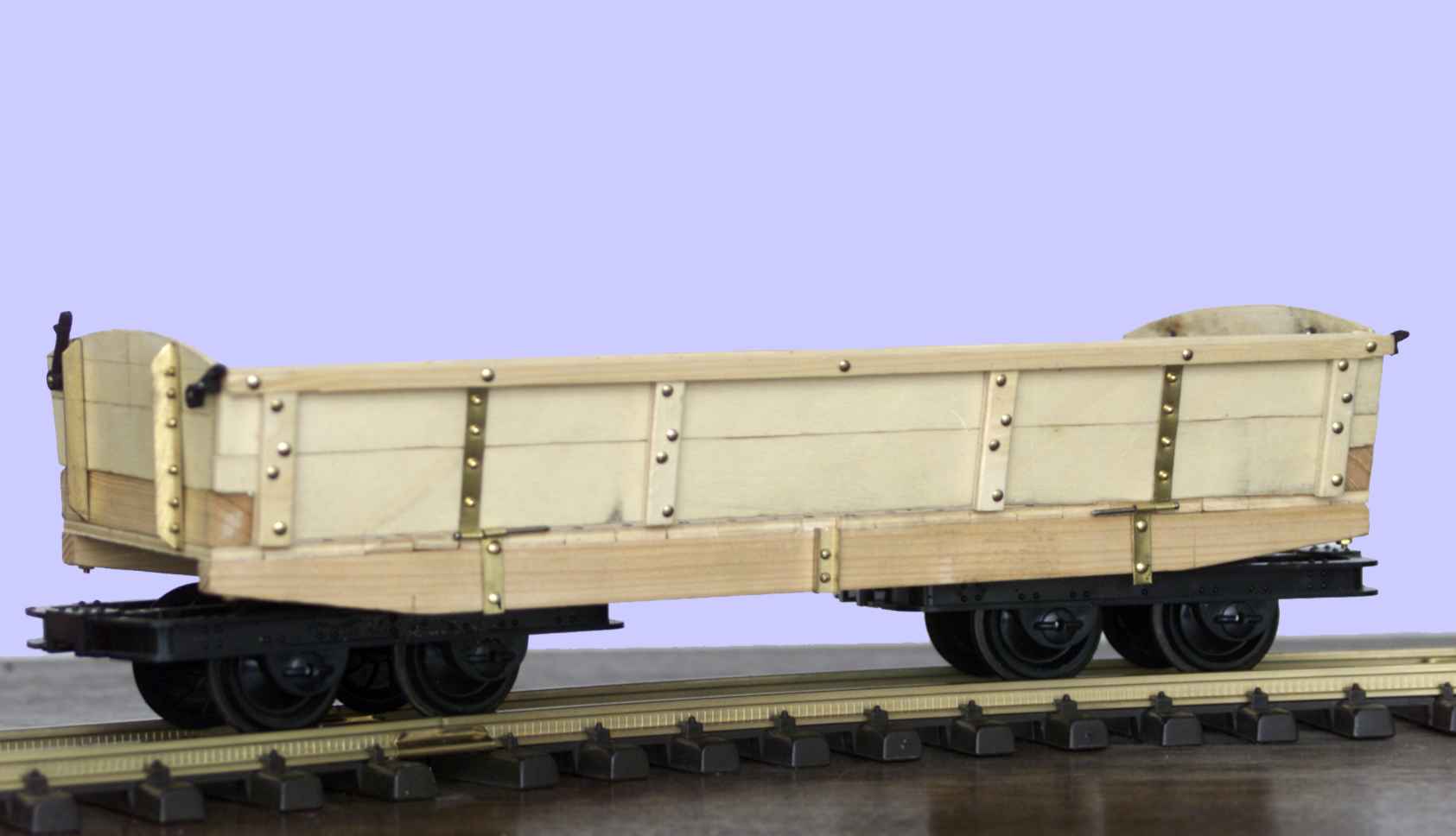

hallo,
habe fast fertig. ein paar nacharbeiten an den scharnieren und an den lgb-fahrgestelle, dann hoffe ich, es geschafft zu haben.
mit farbe lasse ich mir noch etwas zeit.
hier gibt´s ´ne zeichnung:
phpBB2/download.php?id=855
grüße
paule

Sauber
In den neuen Bundesländern gabs es wohl mal eine Torfbahn, welche anfänglich solche Loren für den Transport einsetzten. Hab da neulich was in einem Buch gesehen.
Schönes Modell. Leider sind die LGB-Lorenfahrwerke recht klobig. Oder kommt mir das nur so vor ?
Gruß vom Gerd, der gerade neue Radsterne für seine Davenport fräsen läßt

Re: Rübenwagen 1:13
B
mmel
						na ich würde sagen, insgesamt paßt das schon und sieht doch schon richtig hübsch aus. Von den LGB-Loren hätte ich auch gern mal das Original gezeigt bekommenWaldbahner hat geschrieben:Schönes Modell. Leider sind die LGB-Lorenfahrwerke recht klobig. Oder kommt mir das nur so vor ?

*Hau vorn Kopp*
Ich hab übersehen daß es ja 1:13 ist.. Dann stimmts ja wieder
Gruß vom Gerd, der gleich sein viertes Rad fertig hat und dann die Kuppelstangen fräßt.

hi,
die fahrgestelle sind recht klobig, da haste recht. ich habe da mal die kleinen radsätze von herrn illgner eingesetzt und es war deutlich besser.
aber da wir alle den gürtel enger schnallen müssen, bin ich vorerst einen vielleicht faulen kompromiss eingegangen.
beim nächsten kommen hölzerne fahrgestelle drunter.
nichts desto trotz ist der wagenkasten mit fast 33 cm ein ganz schöner klotz. bretter aus 3-mm-sperrholz aus dem baumarkt, rahmenteile ebenso, das ganze vernagelt mit vermessingten nietkopf-stiften 1,2 x 10 aus dem - naja, lassen wir das. die scharniere sind 0,3 mm messing, in der kombizange über einen 1,2 mm nagel gebogen, leider sind die augen nicht mit dem schaft verlötet. kitchen-table-made.
vielleicht noch was zum vorbild: o&k-kastenwagen mit 3 m³ fassungsvermögen. nachgebaut den vorlagen aus dem "land- und forstwirtschafts-katalog" von 1912. bilder gibt´s wegen der schon oft zitierten urheberrechte keine.
der nächste wird an die dollberg-wagen angelehnt, wie sie bei der schlanstedter feldbahn vorhanden sind. wenn da jemand mit groben maßen helfen kann, würde ich mich freuen.
