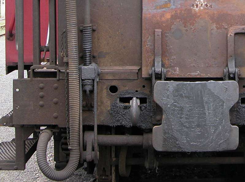

ich habe mir zwei Aufnahmen typischer Personenwagen aus dem Harz herausgegriffen, da sie für mich so aussehen, wie täglich benutzte Personenwagen einer Schmalspurbahn wirken. Also nicht frisch lackiert oder gewaschen, sondern geprägt durch den täglichen Betriebseinsatz. Bei einer Museumsbahn findet man das eher selten, da die Wagen dort oft oft aus wie aus dem Ei gepellt aussehen.
Ich möchte mir euch diskutieren wie man das macht, da ich auch Fragen offen habe.
Das Objekt:
Der Puffer ist sehr einfach. Das ist matte schwarze Farbe mit etwas Anthrazit aus dem Airbrush aufgehellt. Den Fettfleck bekommt man mit "altes Öl" von Gunze hin.
Der Rost auf der Unterseite des Trittblechs ist mit Echtrostpampe oder mit Pulverfarben von Asoa ganz einfach. Für letzters pinselt man das Blech mit Klarlack ein und tupft die drei Rosttöne mit einem harten Borstenpinsel in den frischen Lack, bis das nach zwei Minuten so wie auf dem Foto wirkt.
Den Rost links von dem Übergangsblech und darunter auf dem Rahmen ist ebenfalls wie beschrieben zu machen. Dazu würde ich etwas Sandgelb sprühen. Der Dreck auf dem Schlauch der Saugbremse ist mit etwas "Sandgelb" von Gunze aus dem Airbrush zu gestalten.
Nur, wie bekommt man den Rahmen ganz Links und die Achse der Handbremse so wie auf dem Foto hin? Das ist weder ein echtes Schwarz noch ein richtiger Rostton und meine Pulverfarben sind dazu zu rot. Ich habe mal versucht, selbst eine Farbe mit Schwarz, Rostrot und Gelb zu mixen und diesen Ton zu treffen, aber ganz hat es nicht geklappt.
Wer mit offenen Augen mittelmäßig gepflegte Wagen ansieht, wird feststellen, das die Rahmen nur selten noch schwarz sind. Stattdessen zeigt sich regelmäßig dieses matte Rostbraunschwarz. Hier ein weiteres Bild eines Harzer Wagens, das ich auf der Annen Hohne mit dem Blitz machte. Daher kommt die Rahmenfarbe besonders hell und intensiv heraus:
Ich vermute, das ist ein Mix aus Flugrost, Bremsstaub und Dreck, der sich auf dem schwarzen Rahmen festsetzt. Wer hat Ideen, wie man das macht?

Hallo fido!
Zu deinem eigentlichen Problem kann ich nichts sagen - das hab ich auch noch nie überzeugend hinbekommen. Allerdings hab ich das auch noch nie wirklich versucht.

Hallo SP 1,
ich fahre immer direkt Puffer-an-Puffer mit Modellkupplungen und daher ist der Glanzeffekt auf dem Puffer nur zum Fotografieren. Es würde mich wundern, wenn dick aufgetragener Lack im Betrieb überleben würde. Die Alternative ist echtes Fett auf dem Pufferteller, so wie Max das macht.
Hallo Otter,
aus Deinem Beitrag werde ich nicht ganz schlau. Ich habe ganz konkret beschrieben, mit welchem Mitteln ich die Optik des Vorbilds im Modell gestalten kann und welches konkrete Vorbild als Vorlage dient.
Ich zeige auch gerne nochmal, wie meine Techniken im Modell wirken:
Das Schwarz am Rahmen, das kein Schwarz ist, ist meine selbstgemixte Rahmenfarbe. Aber das Vorbild habe ich eben nicht getroffen.
Die Geschichte meiner Wagen ist schnell erzählt. Sie sind 40-50 Jahre alt und der Rahmen wurde zuletzt vor 15 Jahren schwarz gestrichen. Warum gerade ca. 50 Jahre? Weil meine Bahn 1950 existiert. Wären die Wagen 100 Jahre alt, hätte ich eine Museumsbahn und könnte mir das Altern sparen. Denn in diesem Fall würde es auch eine leichte Betriebsverschmutzung tun.
Aber wie mache ich nun den Rahmen? Es wird doch wohl jemand konkrete Tipps bzw. ein Rezept dazu haben. Immerhin sehen die Rahmen der meisten Güterwagen heuzutage so aus.
