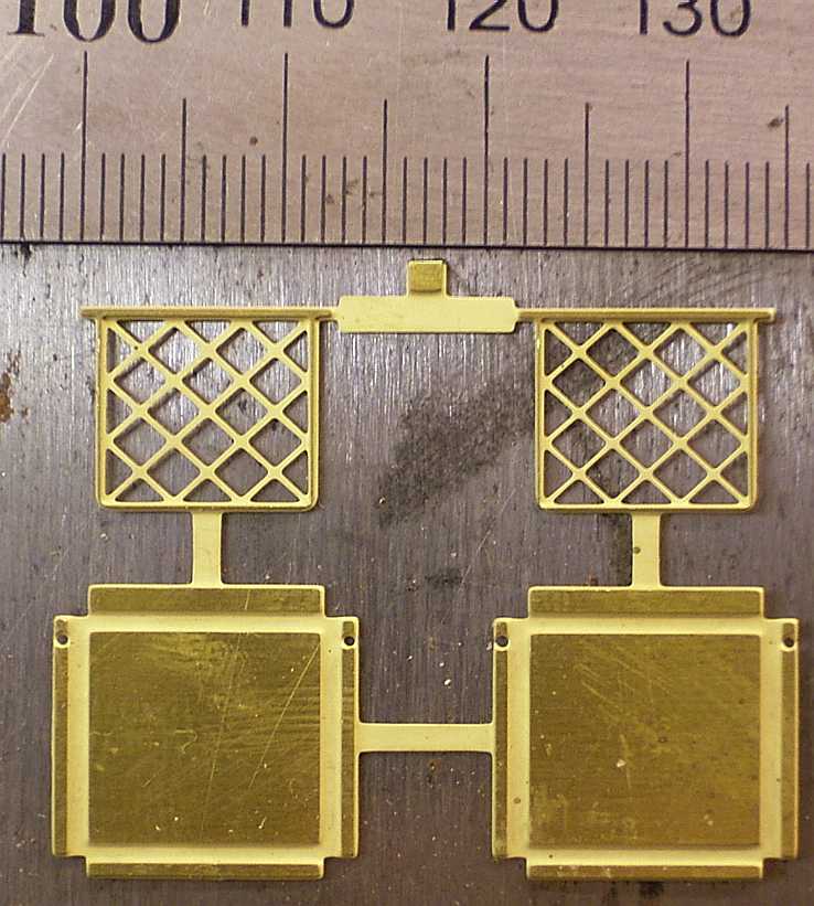

bin nun aus dem Kurzurlaub zurück und habe eure Suche nach Zettelkästen gelesen. Ich habe welche aus geätztem Messingblech, die können auch mit beweglichem Gitter gebaut werden...so mache ich es zumindest. 2 Stück kosten 2,50 Euro und ich bringe welche mit nach Schkeuditz.

Gibt's von den genannten Teilen irgendwo Abbildungen? Die von Scheba habe ich als Zeichnung auf dessen Homepage gesehen und gefallen mir gar nicht (Gitter viel zu feinmaschig und nicht diagonal).

Hallo Mallet,
ich musste ersteinmal Fotos machen...
Torsten

für Zettelkästen-Fetischisten folgt hier eine kurze Bauanleitung für funktionsfähige Zettelkästen:
Die beiden Teile werden mit einem Seitenschneider vom Ätzblech abgetrennt und sauber verschliffen. Am Haltegitter wurden die oberen, seitlichen Stege entfernt:
Anschließend bohrt man in die vorhandenen Markierungen am Halter zwei 1mm-Löcher und faltet die beiden Seitenteile sowie das untere Teil rechtwinklig nach oben, die Stoßkanten werden verlötet:
Durch die Bohrungen wird ein 1mm-Draht geschoben, das Gitter aufgelegt und mit einer Klammer (dritte Hand) fixiert. Das Gitter kann nun mit sehr wenig (!) Lötzinn an den Draht gelötet werden. Hätte man das obere Teil bereits hochgefaltet, würde es das Löten erschweren:
Anschließend folgt die Funktionsprüfung sowie das Hochbiegen des oberen Teils:
Wieso die ganze Arbeit?
Wird das Gitter direkt aufgelötet, kann später kein Frachtpapier eingelegt werden. Oder man lackiert das Gitter separat und klebt es anschließend fest.
Meine gezeigte Variante erleichtert das Lackieren und ist nebenbei vorbildgerecht...
Dauer der Fingerübung: 15-20min

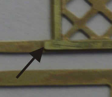

Für Nicht-Löter und Nervenschwache gibt es eine wesentlich einfachere Variante. Die Stege am Gitter werden nicht abgeschnitten, sondern rundlich gefeilt, das Gitter wird beim Hochbiegen der Seitenteile eingesetzt.
Dauer der Biegeübung: 4-5min
In Zukunft werde ich diese Variante bevorzugen...

Hallo Tobi,
Stimmt genau.
Wenn die Klappe mit einem Draht gelagert werden sollte, hätte sie Torsten sicher beigelegt.
Hat er aber nicht.
Stattdessen hättest Du vorher mal die Ätzteile genauer unter die Lupe nehmen sollen.
Der geätzte Absatz markiert genau die Stelle, an der das Gitter getrennt werden soll. Und da ist es doch breiter als der Rahmen :idea:
Was wollte uns der Hersteller damit sagen :?:
Richtig :!:
Das Gitter muß nur leicht an dieser Stelle abgerundet werden und hat dann ein eigenes Scharnier.
Leider wieder nichts für das Patentamt, denn der Hersteller hatte die Idee schon früher. :cry:
Einen Tipp gab er mir heute aber noch mit.
:arrow: Die Nasen etwas großzügiger abschneiden und erst nach dem Zusammenbau passend kürzen.
Da braucht man auch keinen Lötkolben.
