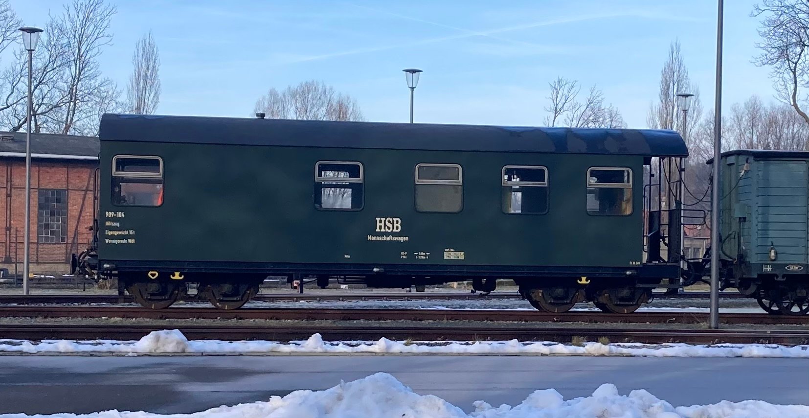

Das Vorbild ist fast immer im Betriebswerk Wernigerode abgestellt und wartet dort auf einen allfälligen Einsatz oder auf eine Sonderfahrt.

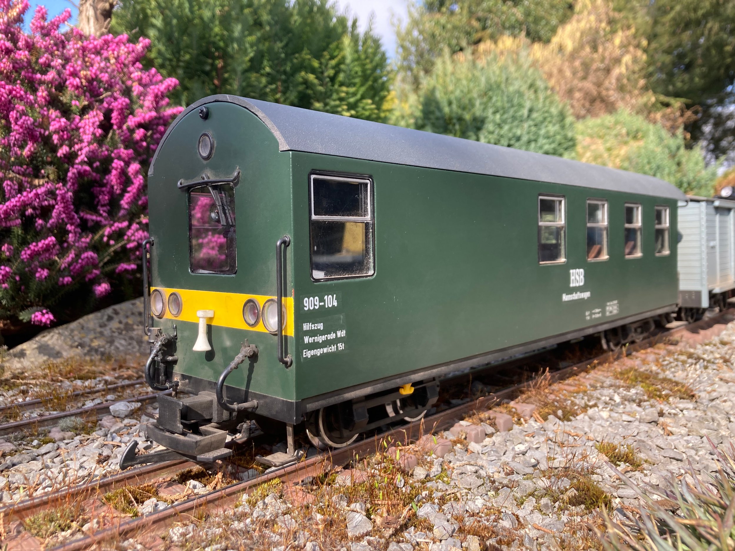

Der Wagen selbst basiert auf einem Trainline Gepäckwagen und einem grünen Ersatzkasten mit 6 Fenstern von Trainline als Ersatzteil. Teileweise wurden die Seitenwände um 3mm ABS Platten ergänzt, dieser Kunststoff ist chemisch identisch mit dem Trainline Kunststuff und ermöglicht eine sichere und langfristige Verklebung mittels Aceton/Sekundenkleber. Der Wagenkasten ist anschließend in RAL 6009 Tannengrün und das Dach mit RAL 7022 lackiert worden, die Beschriftung beider Wagen ist von Tröger 2m, eine Schicht mattem Klarlack übernimmt die Grifffestigkeit. Eine zarte Alterung mit etwas Rost beseitigt entgültig den Kunststoffglanz. Wegen der Kamera kommen ausschließlich nur Kunststoffteile in Betracht.

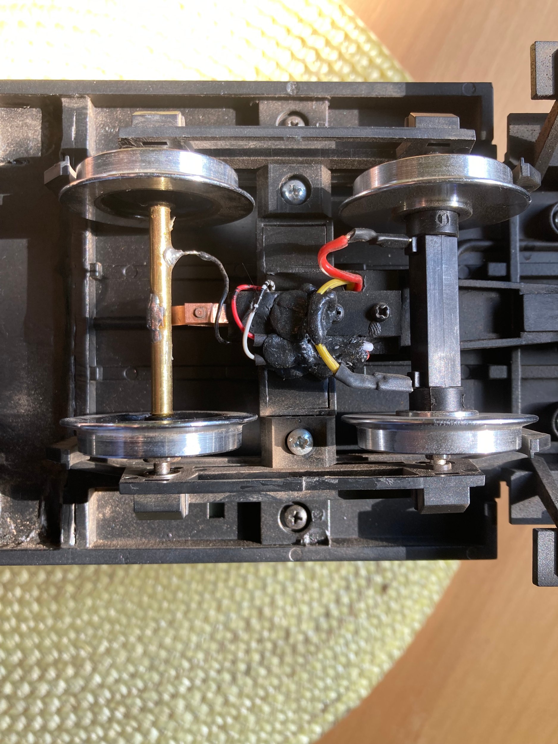

Bei der Stromversorgung habe ich etwas Neues ausprobiert, ein LiFePO4 Akku sichert die Netzunabhängigkeit für die Kamera und die Spannungsdetektion, das Dreilicht-Spitzenlicht wird über eine kugelgelagerte Schleppachsen-Schalter umgeschaltet.

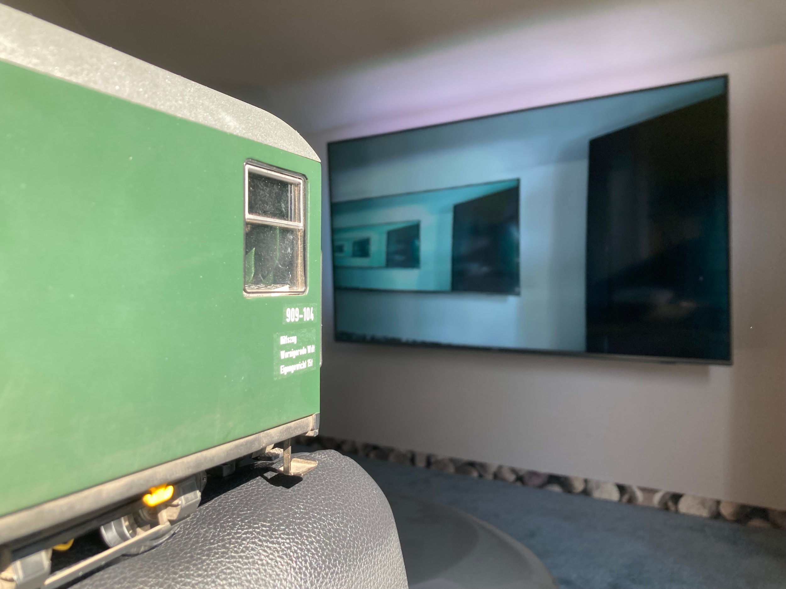

Das Bild der Kamera kann per FPV auf jeden Fernseher übertragen werden, da sich das aber nicht mit Metallteilen verträgt, sind alle Teile oberhalb ausschließlich aus Kunststoff gefertigt.
