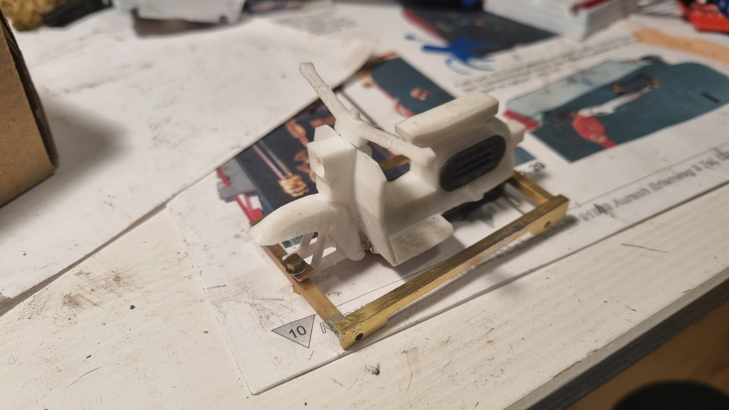

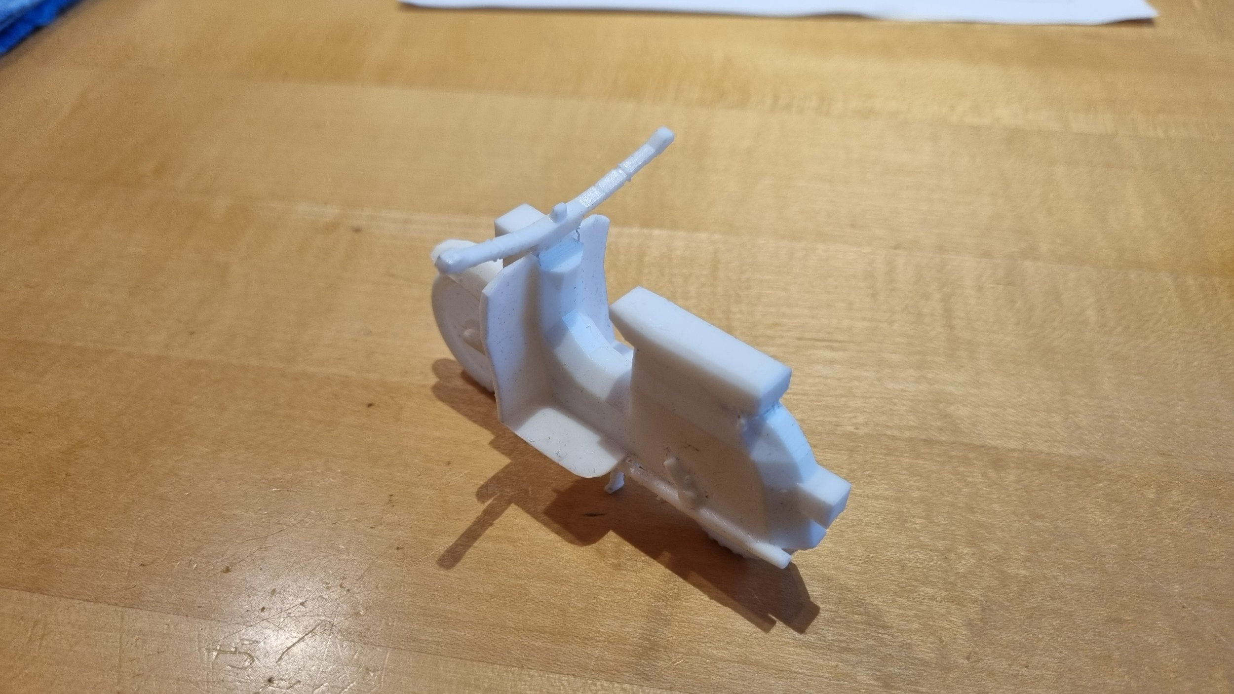

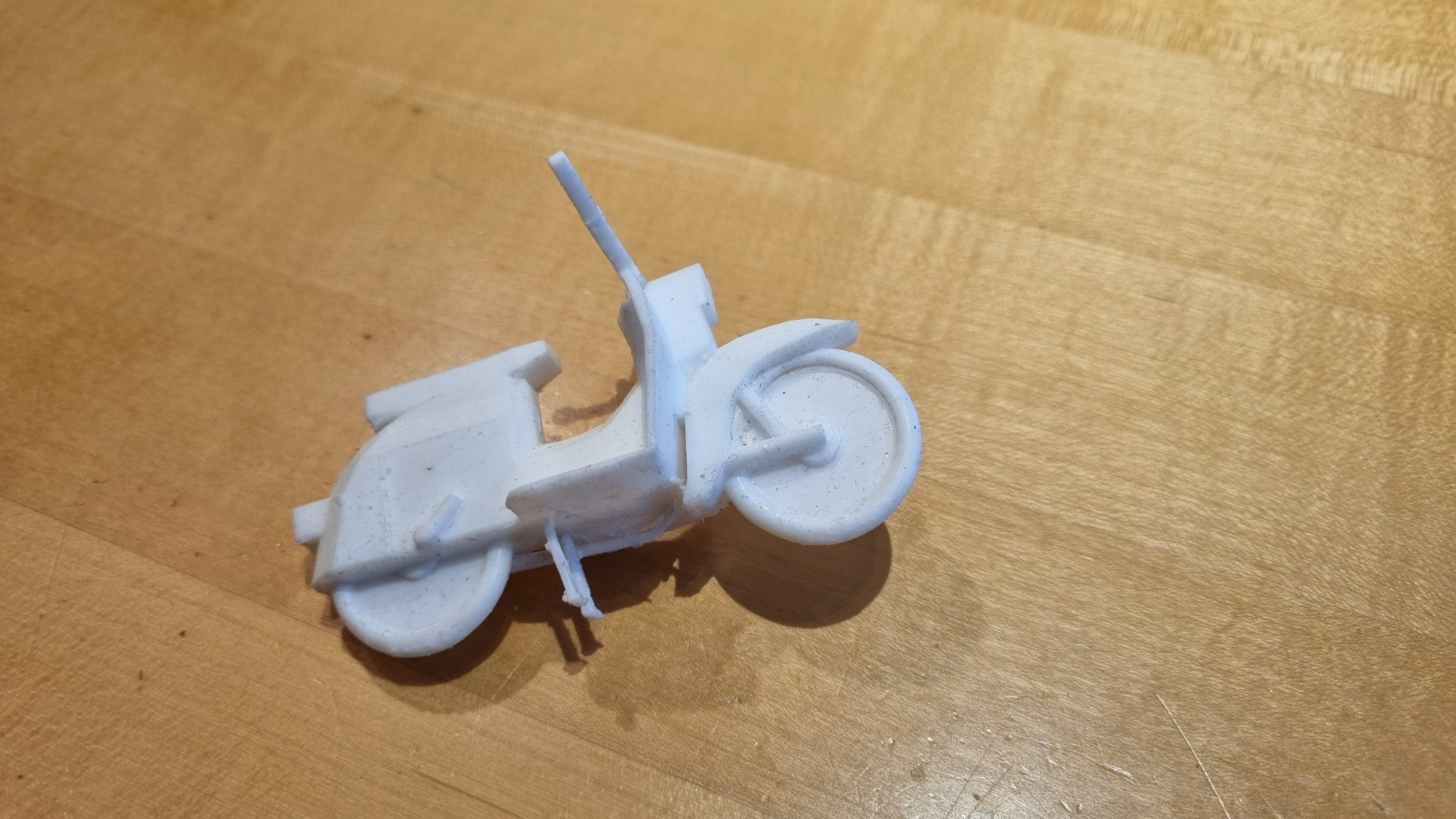

Ausgedruckt sieht das Modell dann etwa so aus: Die Breite/Länge wurde so skaliert, dass der Aufziehmotor mit Rahmen hineinpasste. Nach kleiner Laubsägearbeit blieben nur das Vorderteil (Windschutz/Fußblech/Lenker/Radaufhängung) und das hintere Schutzblech mit Rücklicht über.

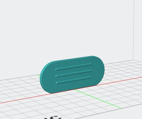

Der Rahmen wurde nach Aufmaß des Aufziehmotors konstruiert Am Ende wurde der Rahmen doch noch erheblich gekürzt und die Bohrung für die vordere Achse neu gesetzt.
Außerdem erwies sich das Teil als zu hecklastig, so dass vorne noch ein Stahlgewicht in den Hohlraum geklebt wurde.

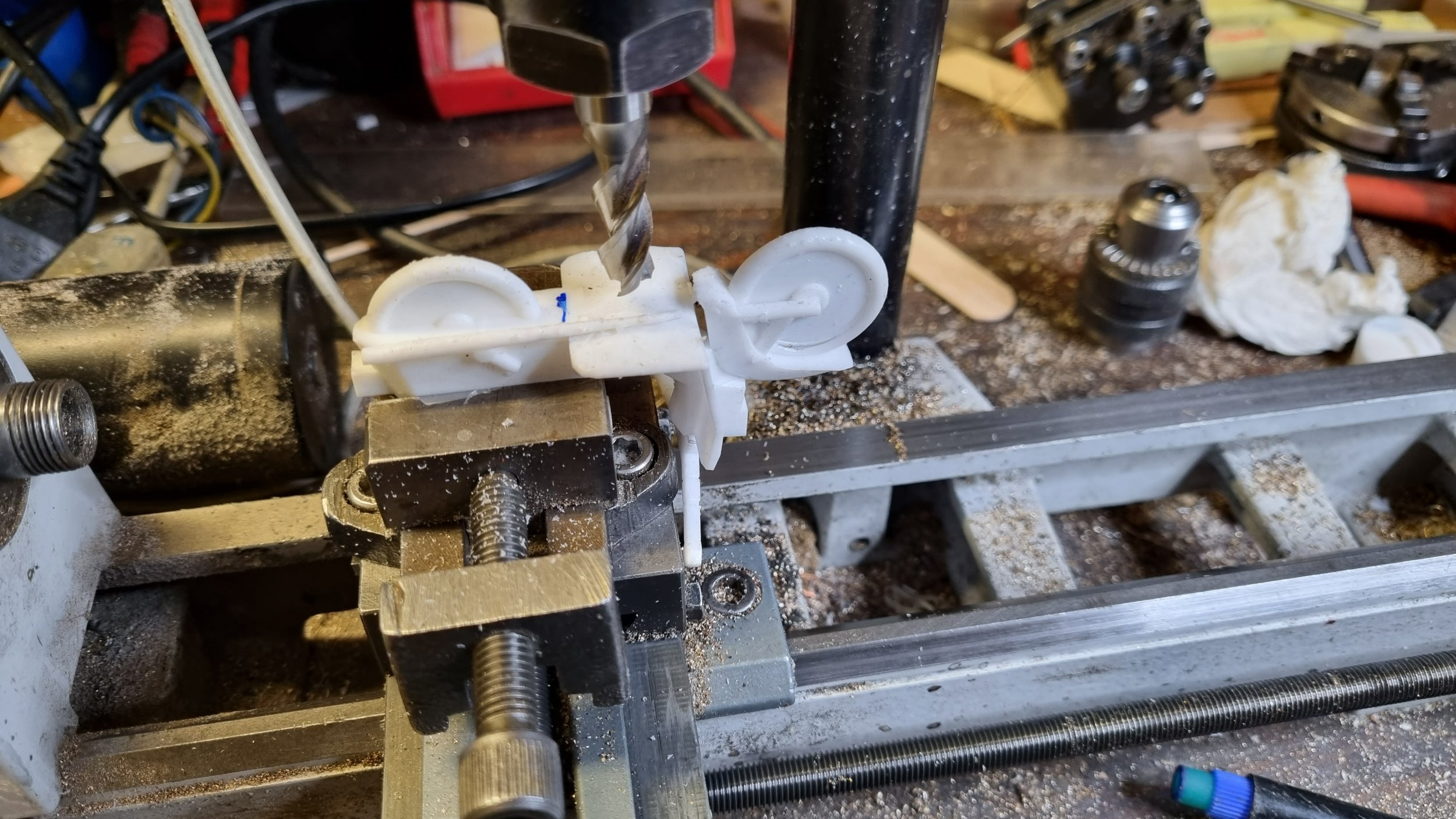

In die Achsbohrung vorne wurde ein 3x1,5x41 mm Messingrohr eingeklebt. Die Vorderachse ist aus 1,5 mm Silberstahl gefertigt. Die hinteren Achsen des Uhrwerkmotors wurden mit Messingdrehteilen, gefertigt aus 3 mm rund Messing, verlängert (Radaufnahme 1,5 mm).

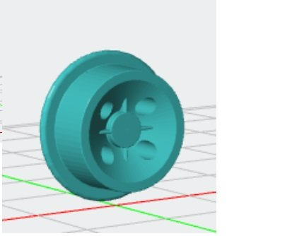

Die Räder wurden nach Vorgabe IG Spur II und in Anlehnung an das Original der Prignitzer Kleinbahn konstruiert. In die Antriebsräder wurden nach ersten Fahrversuchen noch eine Nut zur Aufnahme eines O-Rings zwecks Verbesserung der Friktion gedreht. Die Seitenverkleidung erfolgte mit einem einfachen Druckteil: Als Fahrer habe ich einen Gast aus dem Set "Ausschank an der Weinschänke" von Germania Figuren angepasst.

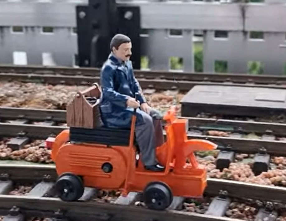

Nach Lackierung ist die Aufzieh-Schwalbe, zugegebener Maßen etwas klobig, aber dafür mit lustigem Schnurren im Betrieb, und fast fertig. 2 Teilen fehlen noch: die Sitzbank aus Birkenholzbrettchen, mattschwarz lackiert und eine Werkzeugkiste (Zinngussbausatz mit ein paar Werkzeugen (Regner).

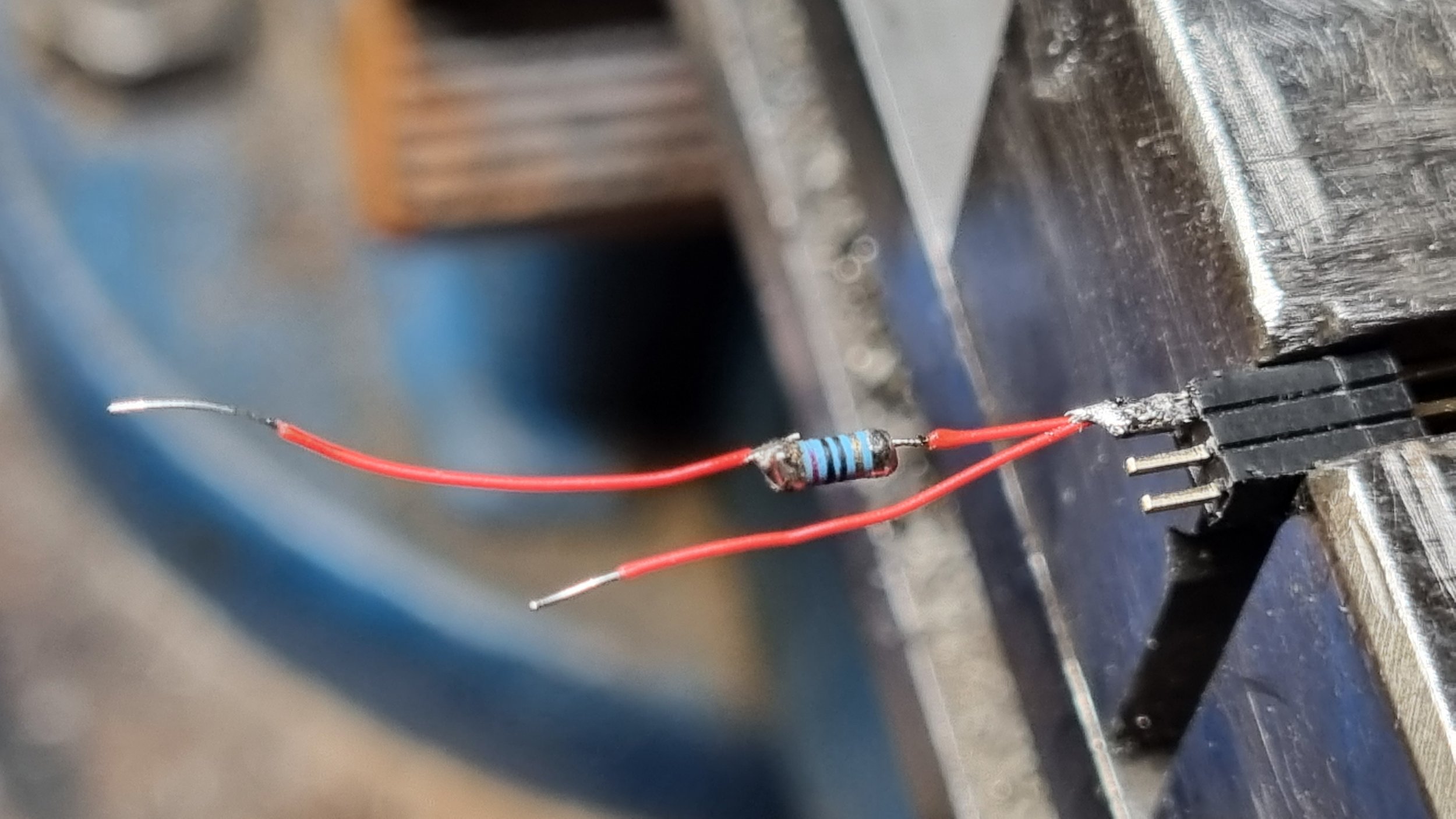

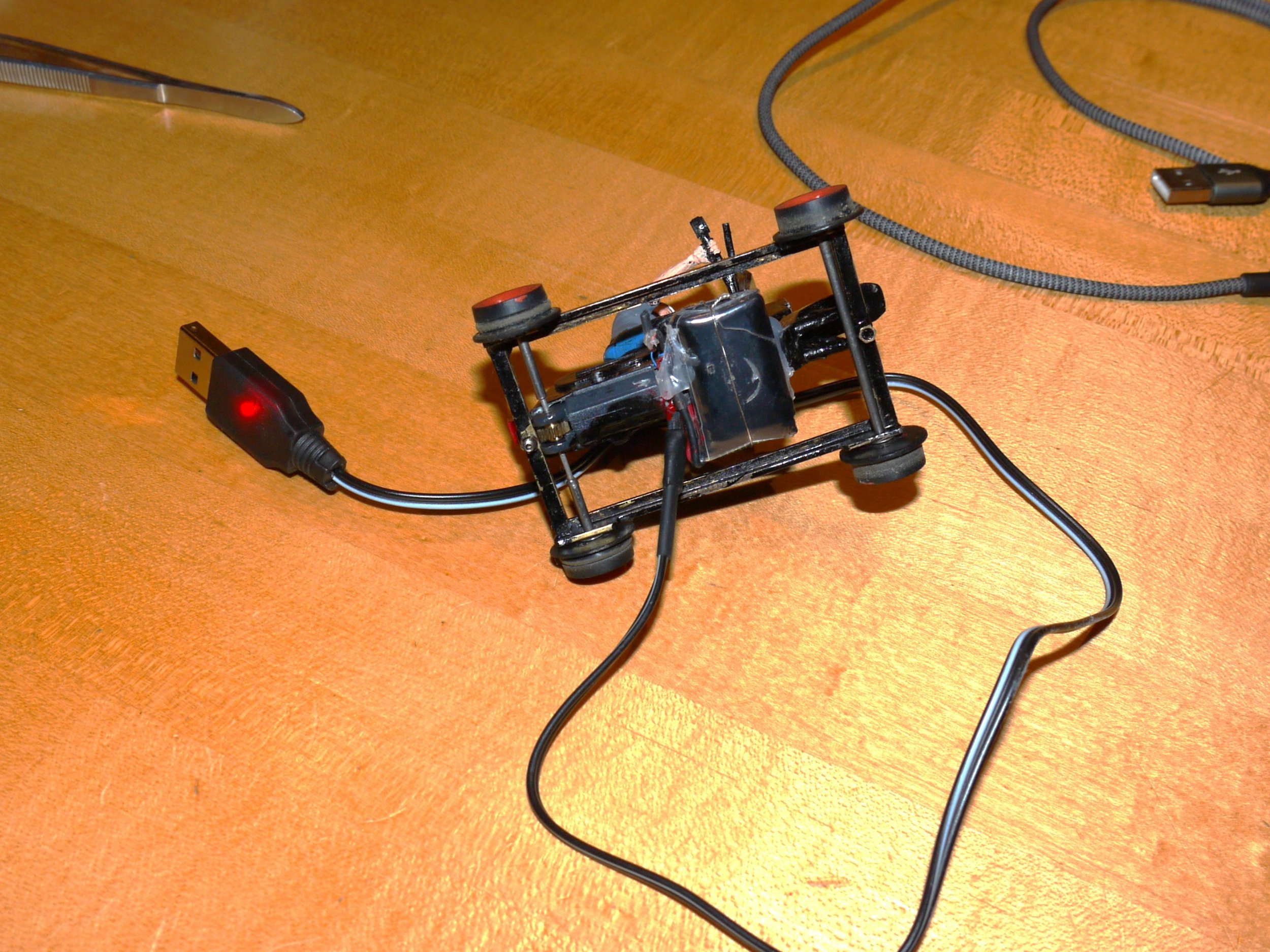

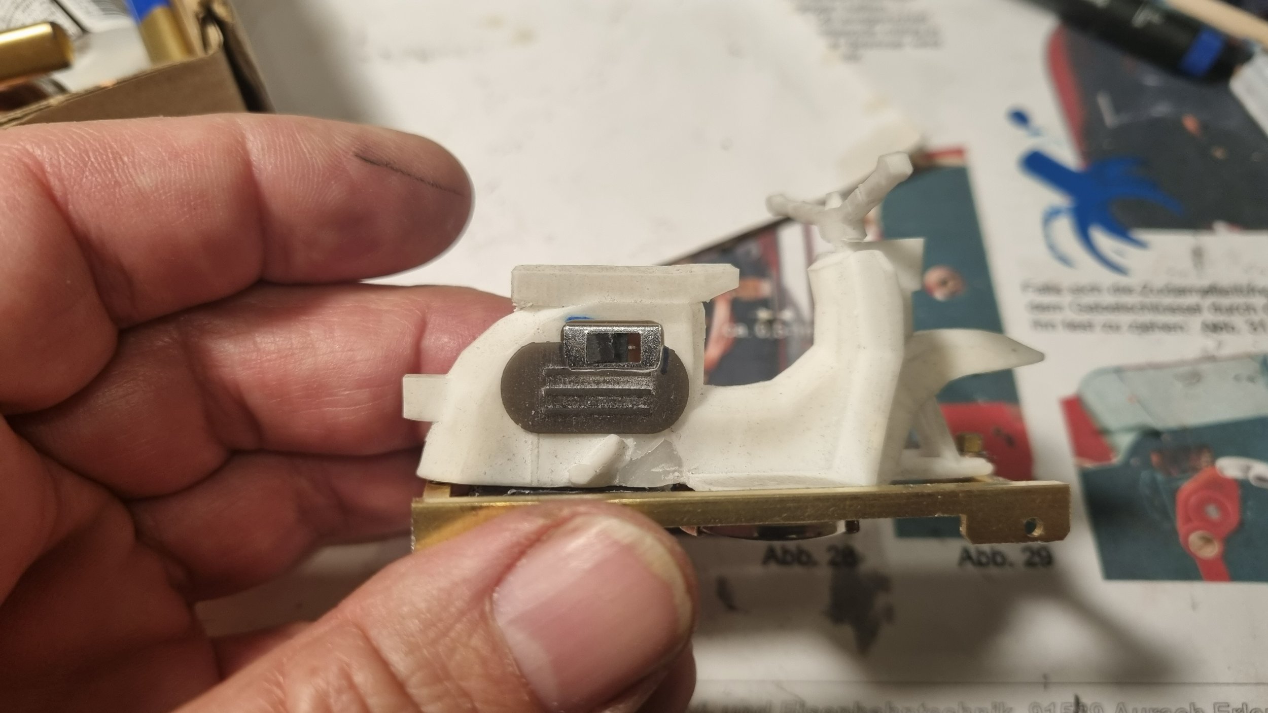

Also der erste Versuch für die Elektrik sah ungefähr so aus:
Zweiter Beleuchtungsversuch mit 1,2 mm Glühbirnchen (15 mA). Funktioniert auch mit Motor Prima. Also rauf auf die Schiene:
´Frust: Draisine sehr schwach, läuft nur ein paar Meter (ähnlich dem Aufziehmotor). Wenn man ausschaltet und ein paar Sekunden wartet geht es wieder ein paar Meter. Das kann man so ca. 10x wiederholen, dann ist die Knopfzelle platt.
Erleuchtung bringt das Datenblatt der Kopfzelle: maximaler Entladestrom 1 mA, bei mir sind es 50 mA.
Knopfzellen mit ausreichender Belastbarkeit habe ich leider nicht gefunden. Dafür aber einen LiPo Akku (Reely) 3,7 V 200 mA für Miniatur-Flugdrohnenbetrieb also mit viel höherer Strombelastbarkeit. Um an das 3 V System anzupassen habe ich die Spannung um 1 v abgesenkt (SMD Widerstand 20 Ohm 0,45 W) und mit einem Miniatur Ladestekcker versehen:
und hier mit Akku am USB-Ladegerät (ebenfalls mit Miniaturstecker): Es gab etwas Höhenprobleme an den Weichen, die sich aber mit etwas Fräsarbeit lösen ließen. Die Befestigung des Akkus erfolgt mit einem 05 mm Edelstahldraht und etwas Heißkleber.
Der anschließende Probelauf war ein voller Erfolg. Die Ladezeit beträgt nur ca. 1 h, als Fahrzeit wären theoretisch über 3 h möglich (nicht 5 min wie im Video angezeigt ). Auf jeden Fall läuft das Teil und läuft und läuft
jetzt fehlte nur noch eine Fahrerfigur.....
Versorgung mit Knopfzelle 2032 (3V, 20 mm Durchmesser, 3,2 mm dick). Ergebnis Motor läuft alleine ganz gut aber die 1,8 mm LEDs (15 mA warmweiß, Vorwiderstand für 2-6V) machen keinen Muckser. Ohne Motor leuchten sie schön hell, sind also nicht verpolt. Der Motor stört anscheinend ganz erheblich. Bei Faller Car System nachgeschaut: für LED Beleuchtung wird eine Zusatzplatine benötigt. Obwohl sehr klein, konnte ich diese aber nicht sinnvoll unterbringen.Zweiter Beleuchtungsversuch mit 1,2 mm Glühbirnchen (15 mA). Funktioniert auch mit Motor Prima. Also rauf auf die Schiene:

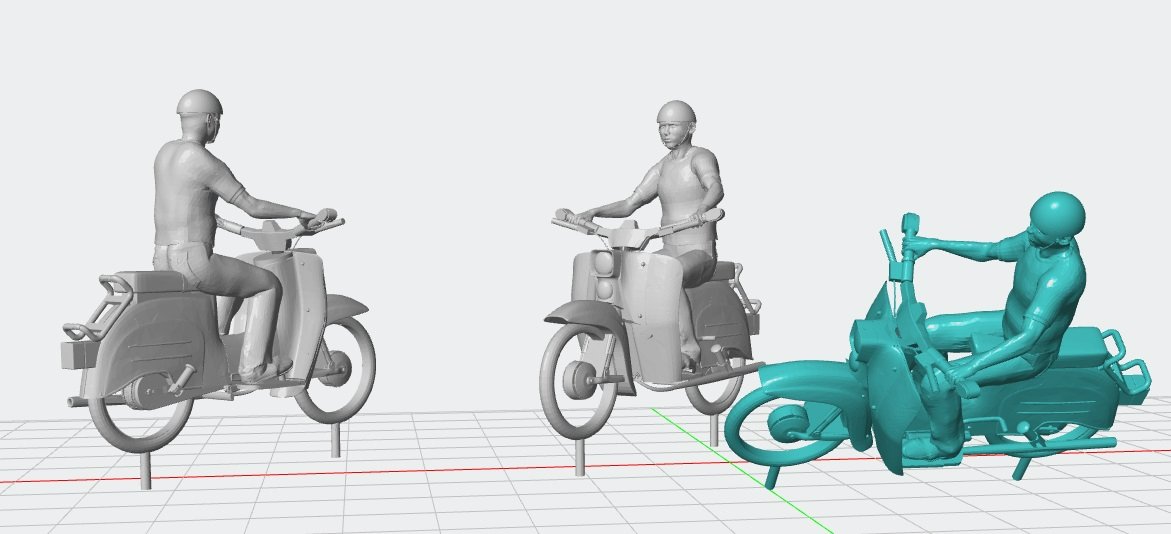

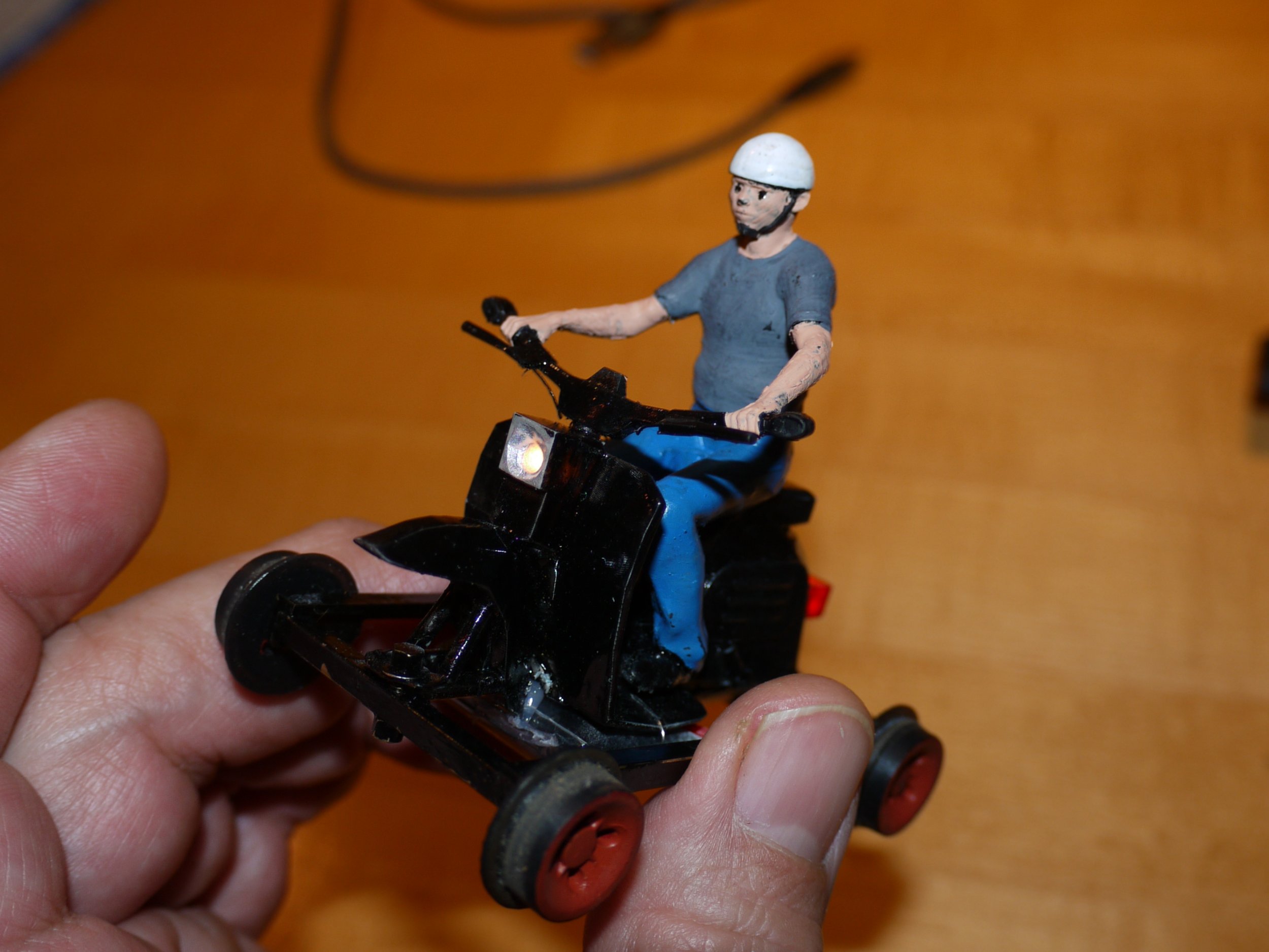

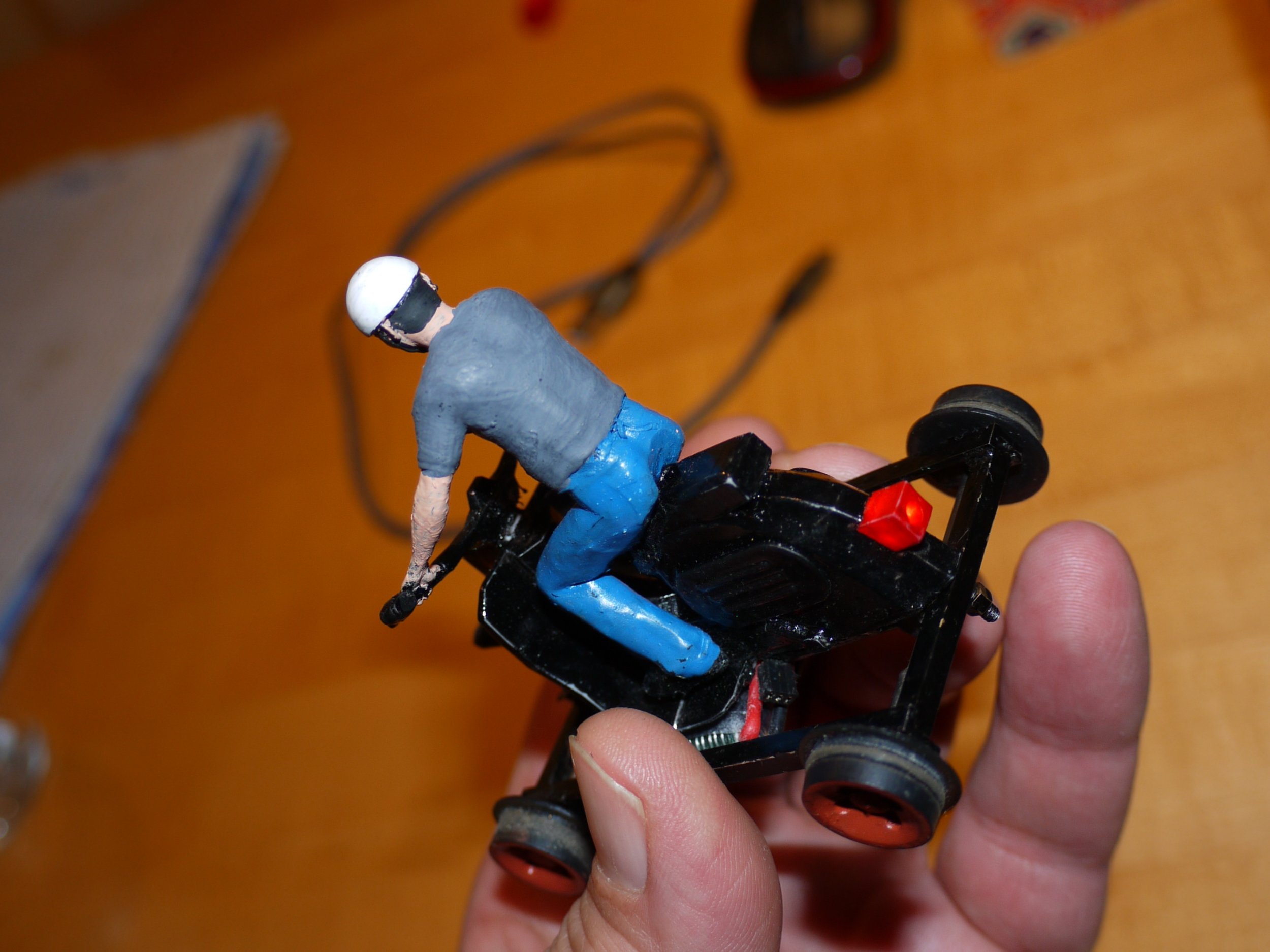

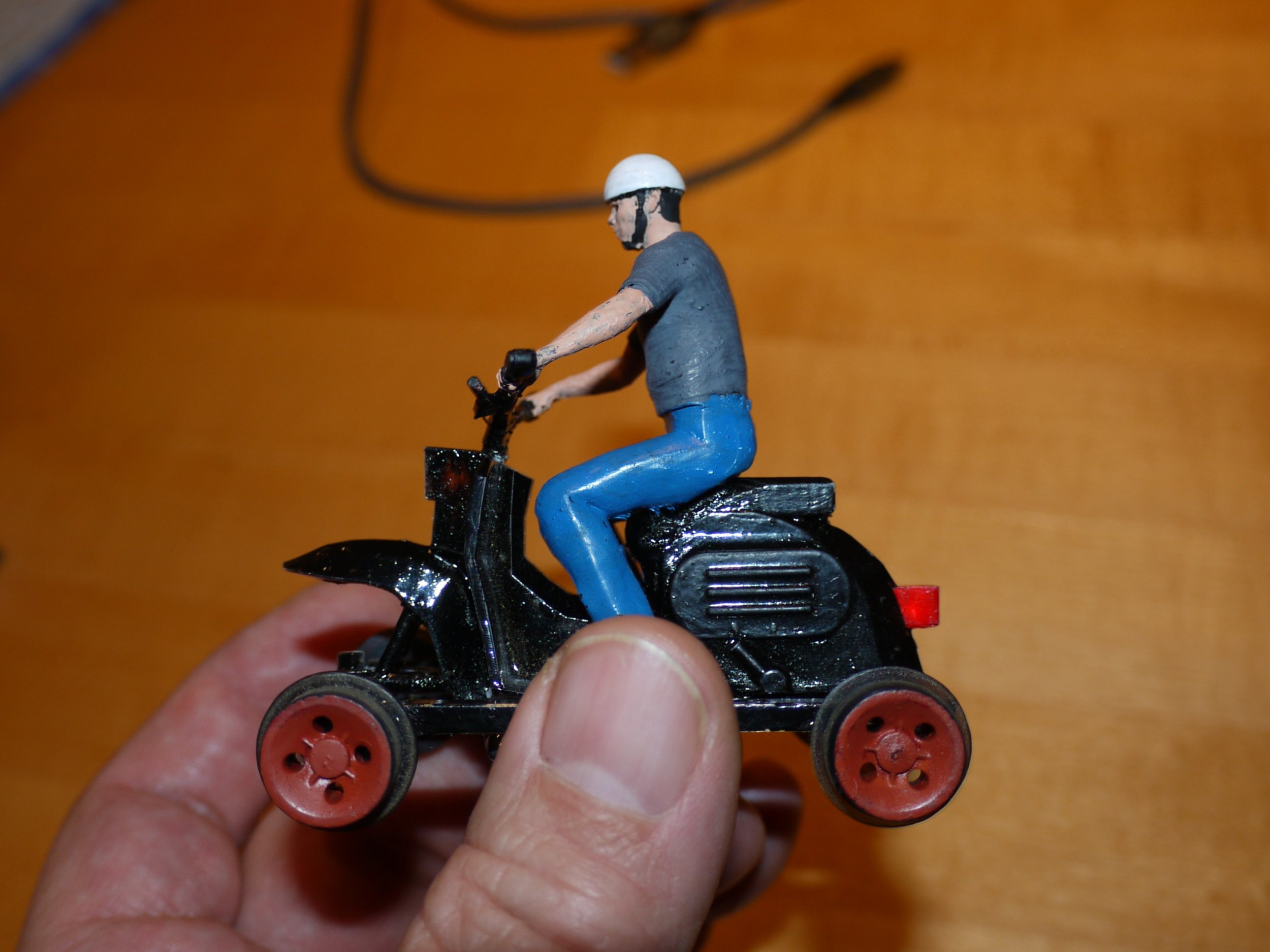

Für die Fahrerfigur wurde ich hier fündig:
https://www.stlfinder.com/model/motorro ... 5/4500344/ Schwalbe und Fahrer kann man ebenfalls kostenlos herunterladen. Eine Spende ist aber erwünscht und meines Erachtens selbstverständlich!
Moped und Fahrer sind eine Datei. Eigentlich ist die Schwalbe hier noch schöner und originalgetreuer als mein erster Download, so dass ich in Versuchung war, wieder von vorn anzufangen. Ich habe dann aber doch nur den Fahrer mit Lenker mittels Laubsäge und Klebstoff auf die Schienenschwalbe transplantiert (vorher natürlich lackiert). Die Sitzbank musste hierfür mal wieder etwas überfräst werden.
Besonders gut gefällt mit der fein modellierte Helm (originale Simson "Eierschale" mit Leder-Nackenschutz und Kinnriemen) und der fein modellierte Lenker, sogar die Bowdenzüge werden in 1:22,5 ausgedruckt.
Lackiert wurde das ganze Modell mit Revell Email Farben. Die halten 1a auf dem Kunststoff, aber nicht so gut auf dem Messing. Den used-Look an den Kanten finde ich aber völlig in Ordnung.
Fertig!

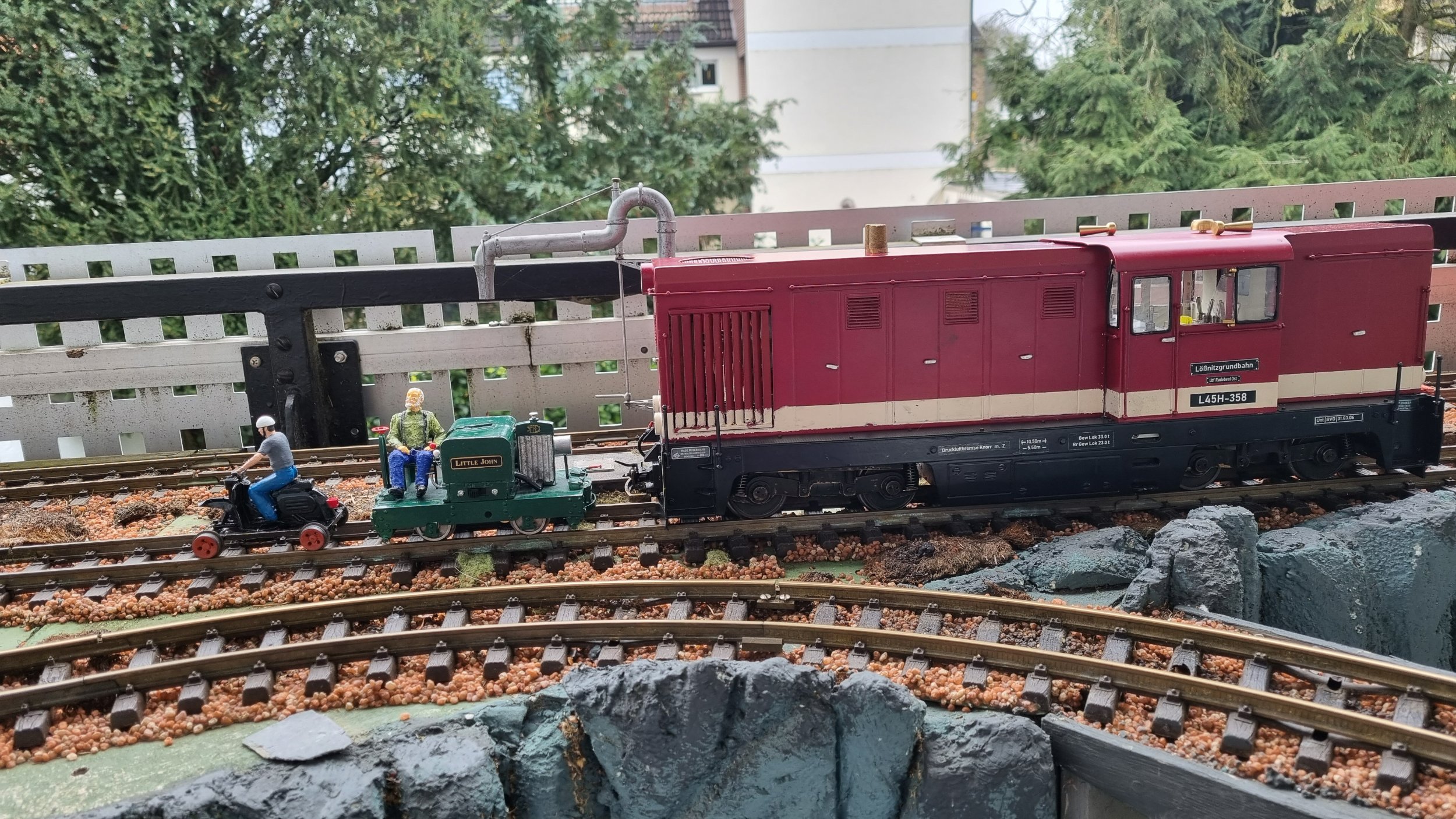

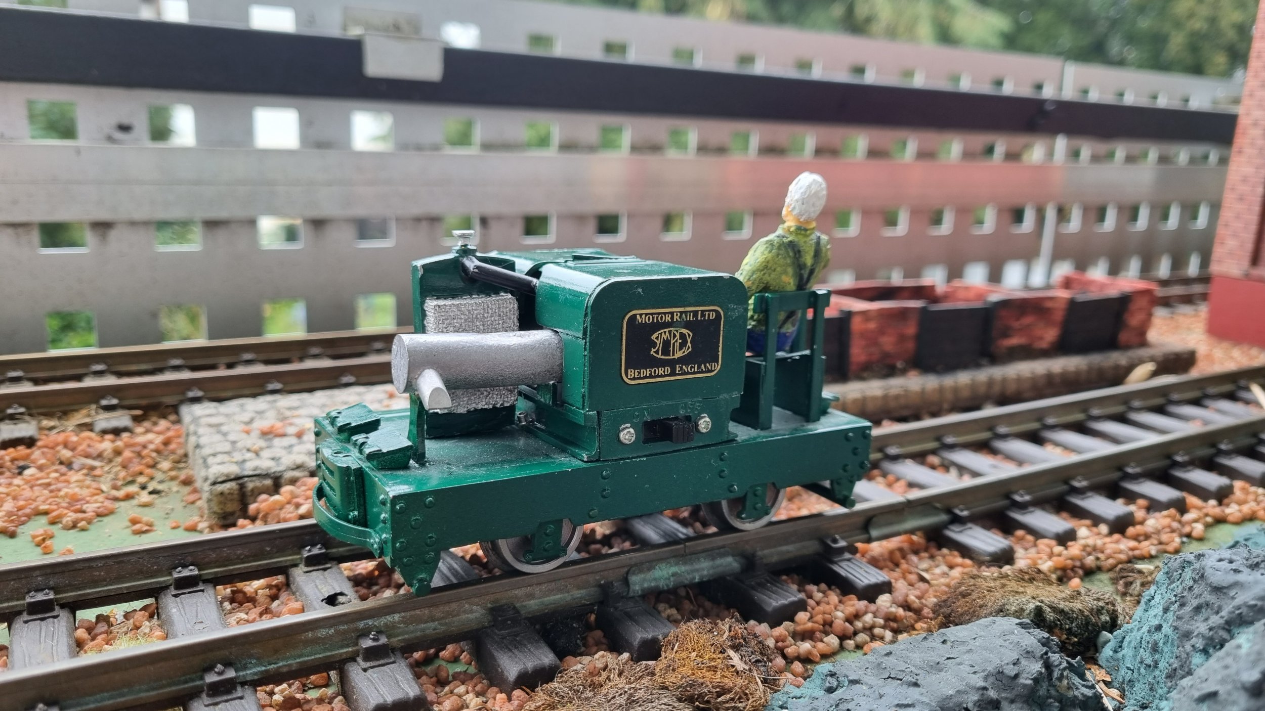

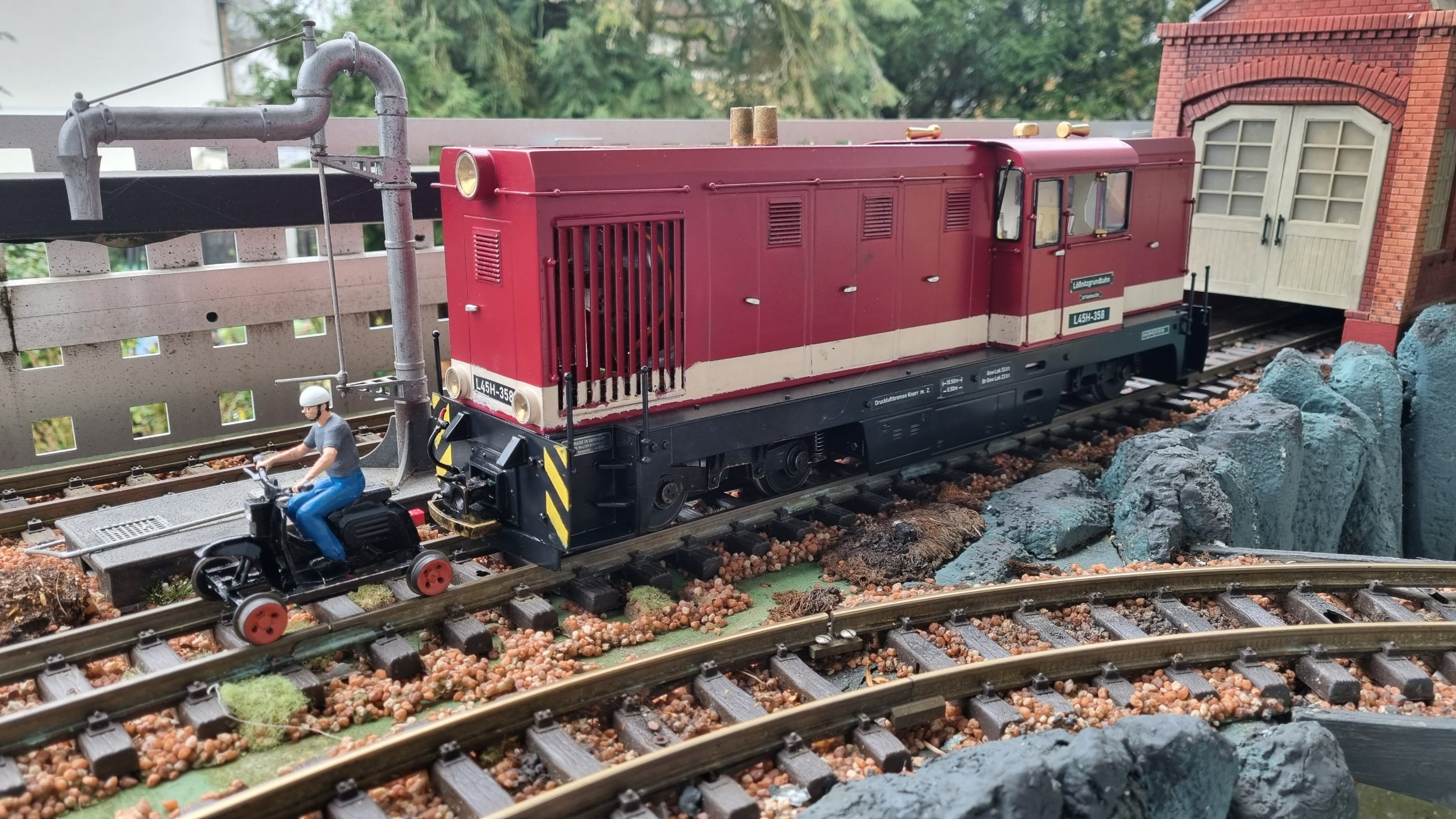

Hier noch mal eine kleine Gegenüberstellung meines bislang kleinsten funktionstüchtigen Modells und meiner größten (Eigenbau)Lok: Ein kleines Video hab ich auch noch dazu eingestellt:
https://www.youtube.com/watch?v=aT00VnKzov0

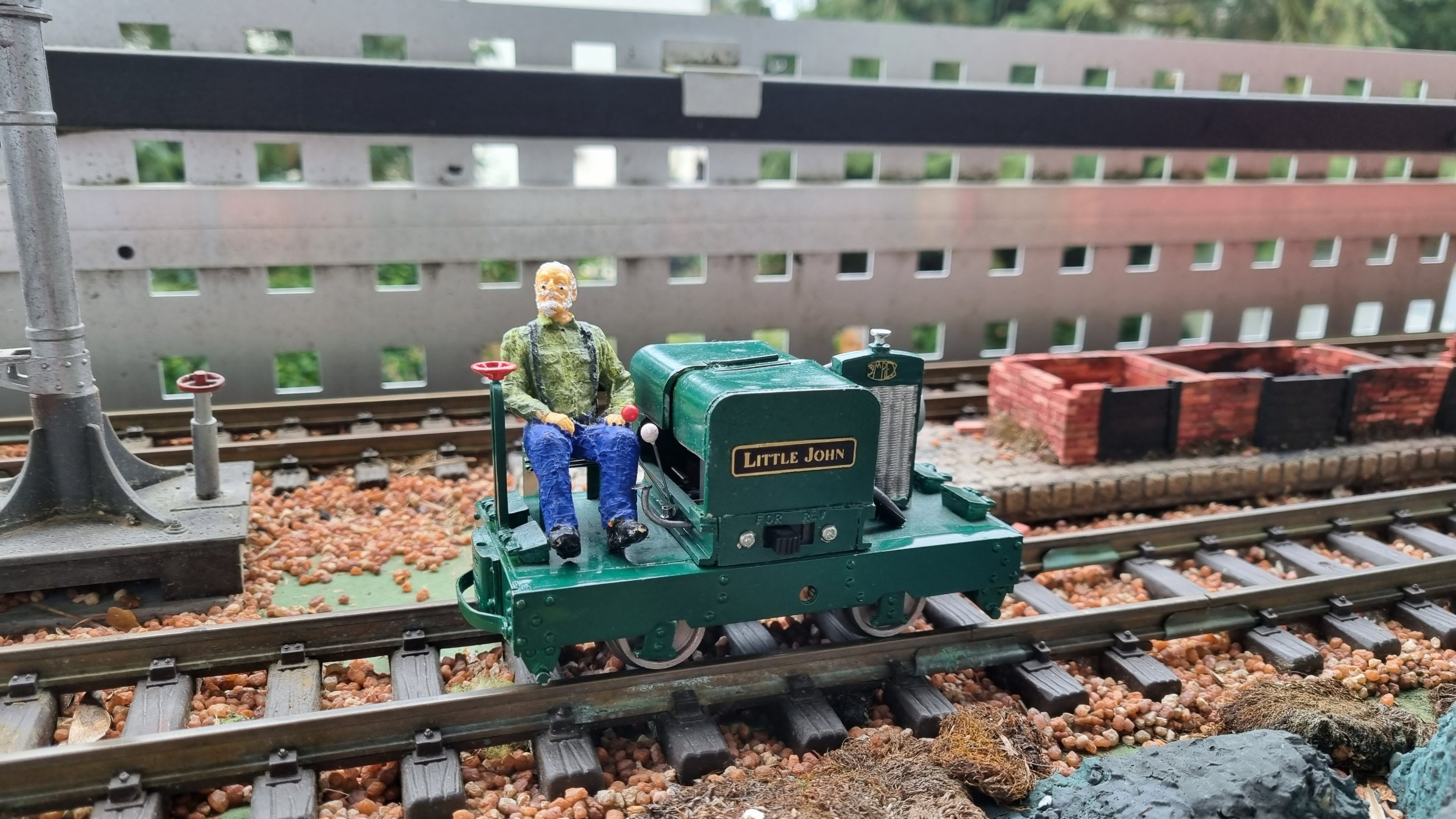

Und hier nochmal ein Vergleich mit meiner bislang kleinsten Lok , die auch was ziehen kann.
Es handelt sich um die Motor Rail Simplex von IP Engineering, https://www.ipenginnering.com/product-p ... me-simplex) Die Messingschilder sind Marke Eigenbau:
