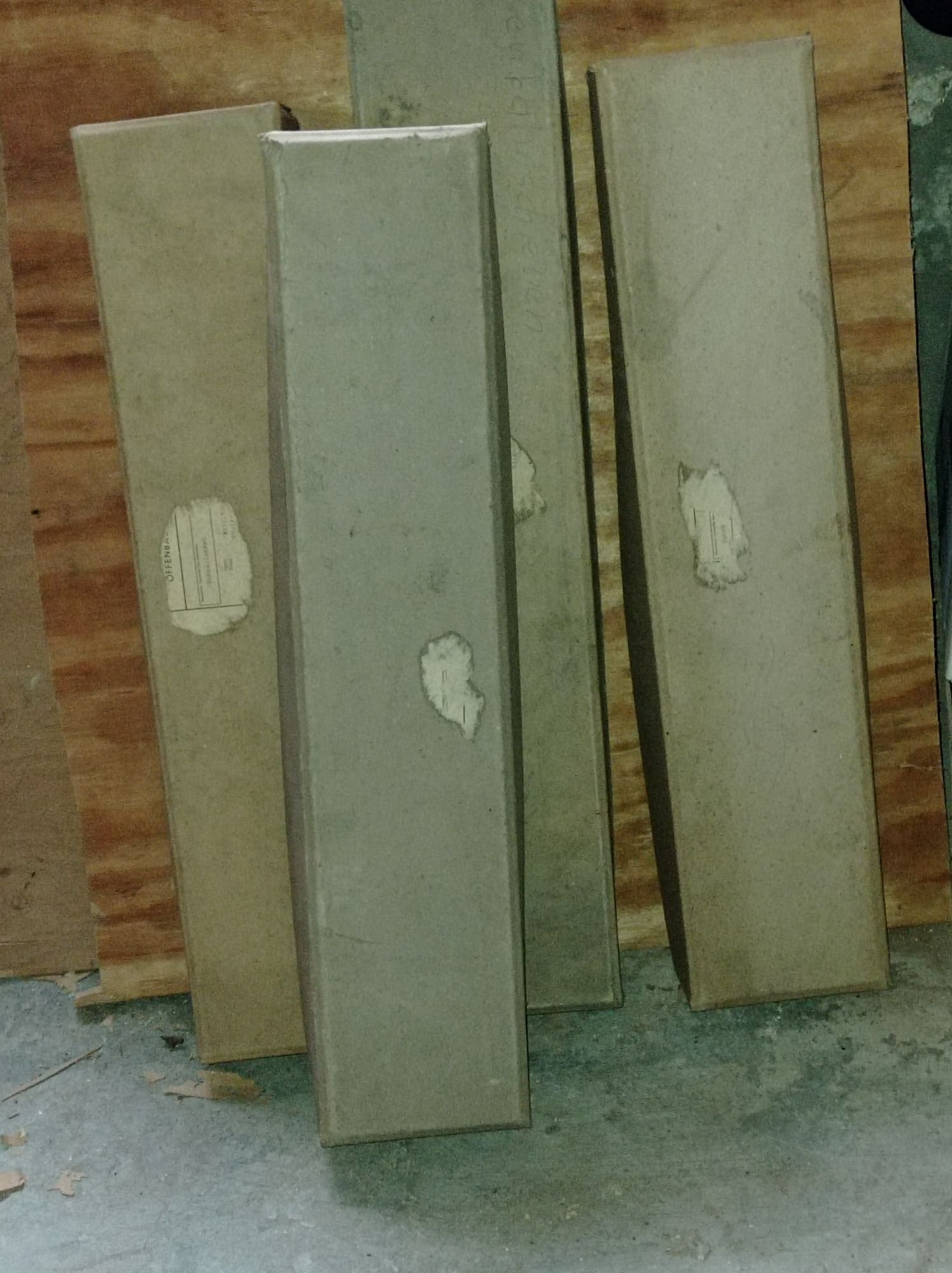

Manchmal fällt einem etwas in die Hände, das einen fasziniert, obwohl man es eigentlich gar nicht brauchen kann. So war es bei mir in grauer Vorzeit, als ich in Restbeständen eines Münchner Musikalienhandels wühlte und dabei außer Geigensaiten und Noten auch Gleise entdeckte. Säuberlich in dicken grauen Kartonschachteln verpackt, kamen da die Teile für eine ganze Anlage mit etwa 20 Meter Gleis in HO-Spur zum Vorschein.

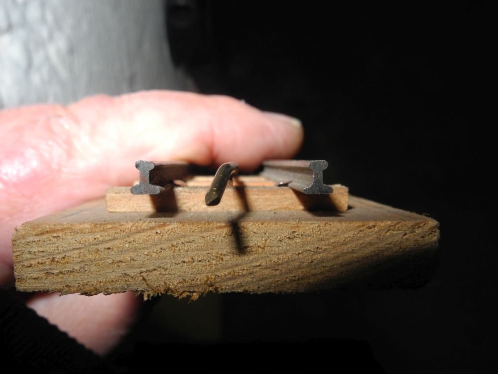

Das Gleisprofil ist 3,6 mm hoch, die Lauffläche ist 2 mm breit, der Schienenfuß 3,3mm. Es ist wohl ein gewalztes Vollprofil. Gab es damals schon Kleinserienhersteller?

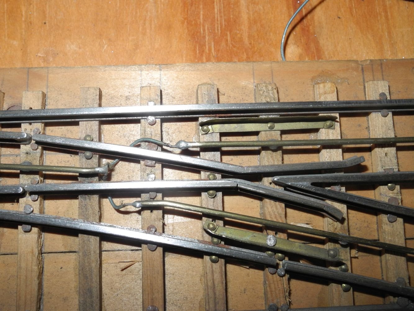

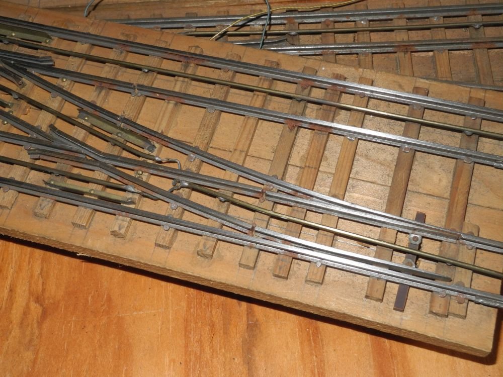

Die Schwellen sind Holzleisten, ich habe es spaßeshalber mal hochgerechnet, der Erbauer dürfte so an die 1400mal gesägt haben. Von den Auflagebrettchen ganz zu schweigen. Und der Mittelleiter besteht aus handverlöteten 1mm Messingsdrähten, die lose eingesteckt sich und sich am Gleisende berühren.

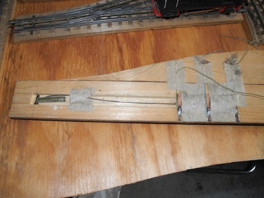

Die Weichenmagnete – ja, es sind elektrische Weichen! - schalten ab einer Spannung von etwa 16 Volt (zumindest die zwei, die ich getestet habe). Interessant ist der Stellmechanismus mittels Federdraht und Kippwippen, die auch ein Auffahren der Weichen zulassen.

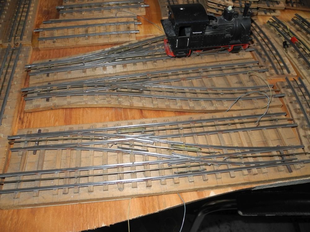

Die Weichen sind so gebaut, dass man auch Zweileiter fahren kann, wenn man die Herzstücke polarisiert. (Habe es allerdings nicht auf Kurzschlüsse getestet).
Kann man da nun noch drauf fahren? Ich habe es mit einer Billerbahn-Lok, der Märklin BR 81 und der Märklin E 94 versucht. Alle fühlten sich durchaus wohl…..

alte Säcke wie ich kennen noch die Firma Nemec, später Schullern aus Freilassing, die schon in den 50ern Jahreb Schienenprofile und Winkelprofile angeboten hatte. Da könnten diese Schienenprofile her sein.
