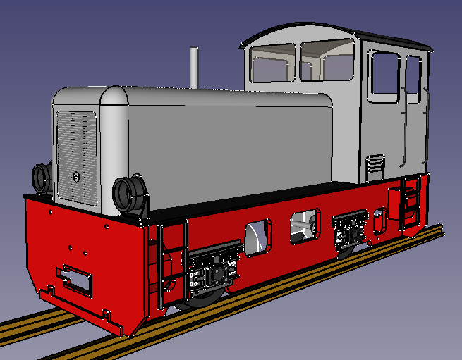

Hallo Forum,
um meine Nachfrage in diesem Forum abschließend zu behandeln, möchte ich konstatieren, dass ich die Ermittlung der relevanten Daten inzwischen zu einem Großteil abschließen konnte.
Ich habe aus ganz unterschiedlichen Quellen, auch aus Modellbaukreisen, Informationen und Zeichnungen mit einigen Maßen erhalten und konnte inzwischen sogar eingescannte Microfilme von Details erlangen. Einige Maße konnte ich direkt an Loks der entsprechenden Baureihe abnehmen und damit die Angaben aus anderen Quellen verifizieren beziehungsweise korrigieren. Zudem habe ich eine Menge Bilder unterschiedlicher Loks der Baureihe Gmeidner Typ 130 PS recherchiert, wodurch ich nun in der Lage bin, mein geplantes Modell sehr genau an das Original anzulehnen. Auch die Inneneinrichtung werde ich auf Basis der mir zur Verfügung stehenden Daten nachbilden können. Begrenzt werde ich dabei nur durch meine limitierten modellbauerischen Mittel und Fähigkeiten.
Um euch einen ersten Eindruck zu geben, wie das Modell aussehen wird, hier mein aktueller, noch längst nicht kompletter Stand der Konstruktion: Das Modell soll komplett in Messing entstehen. Der Antrieb wird aus zwei einzeln aufgehängten 25 mm Getriebe-Motoren bestehen, die durch vier Lithium-Ionen-Zellen versorgt und RC-gesteuert werden. Achslager und Federung sollen funktionsfähig ausgeführt werden. Die Lackierung soll dem damaligen Auslieferungszustand in den 50er Jahren entsprechen, nicht einer der nachfolgenden Neulackierungen. Es ist noch ein weiter Weg, die Konstruktion zu vervollständigen und es wird noch viel Zeit vergehen, bis die Lok einsatzfähig sein wird.
Obwohl ich ursprünglich nur die die Schmalspur-Loks OEG 01, 02 und 03 im Blick hatte, konnte ich bei meinen Recherchen auch so viele Daten der Gmeinder Typ 130 PS in Normalspur-Ausführung sammeln, dass ich nun plane nach der Fertigstellung der OEG 02 auch die normalspurige OEG 04 als Modell im Maßstab 1:22,5 für die Spurweite 64 mm zu bauen. Ich habe also genug Arbeit für die nächste Zeit.
Vielen Dank nochmals für euer Feedback zu meiner Anfrage.
Werner
