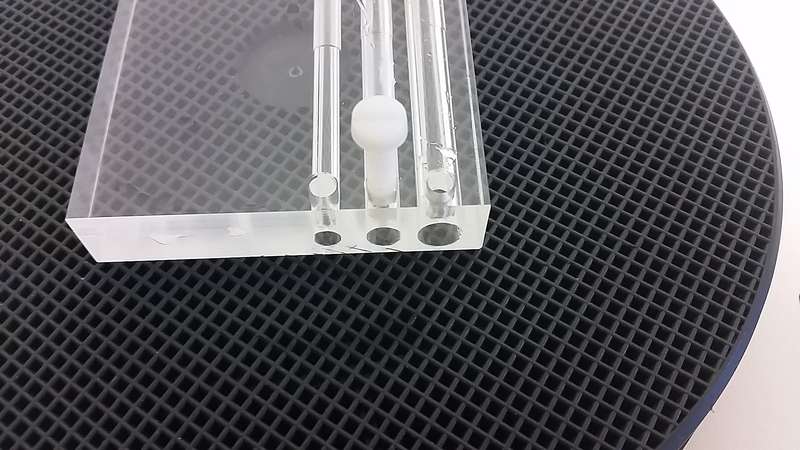

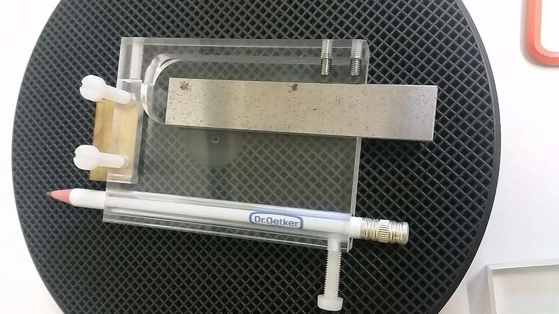

Hallo Dietrich,
das war learning by doing, da habe ich ein bischen über Glasschleifen gelernt.
die zweite Vorrichtung ist so gemacht um auch Glasrohre an den Enden im rechten Winkel zu
Schleifer. Hier ist gerade das verschmolze Glasrohr für den beleuchteten Wasserstand eingespannt.
20190723_182817 (Kupferschmied)
20190723_183628 (Kupferschmied)

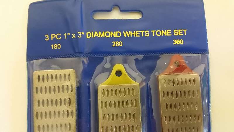

Beim schleifen habe ich auch die Erfahrung gemacht, das es mit der feinen Diamantschleifplatte am besten geht. Bei der groben Diamantschleifplatte bricht
das Glas an den Kanten mehr aus.

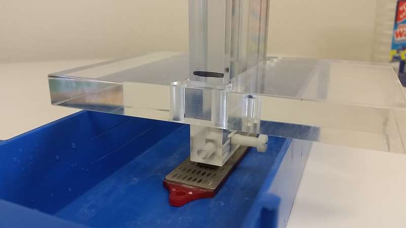

Hallo Roland,
das mit den Wurmschrauben auf Glas drücken, ich weiß nicht gerade optimal.
Aber kurz mal Ausprobieren und nichts anderes zur Hand haben und leicht anziehen geht.
Genauere Vorstellung der Vorrichtung mach ich noch.
Gruß Thomas

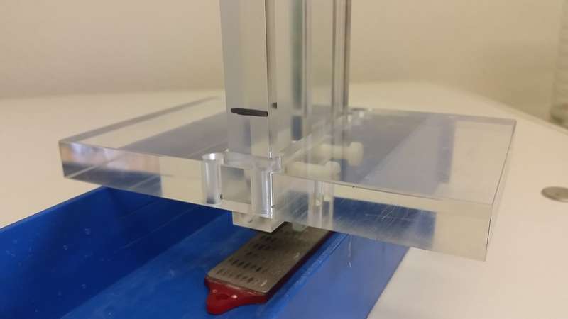

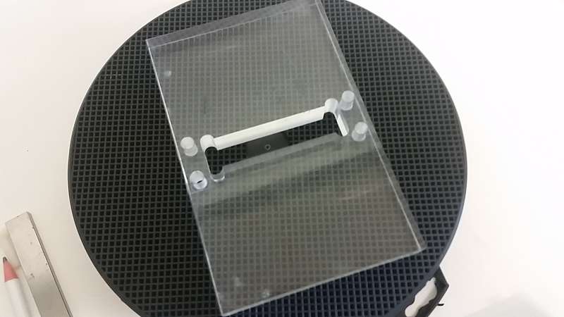

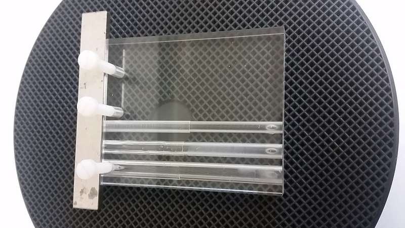

Hallo Roland,
hier die genaue Vorstellungen der Schleifvorichtung.
Zum einspannen von Glasplatten und Glasrohre habe ich 2 Schieber.
20190724_173441 (Kupferschmied)
20190724_173540 (Kupferschmied)
Die werden in die Grundplatte gesteckt und sind in der Höhe verschiebbar.
20190724_173751 (Kupferschmied)
20190724_174052 (Kupferschmied)
20190724_174102 (Kupferschmied)
Durch leichten Druck auf den Schieber wird die Glasplatte durch hin und herbewegen der Grundplatte geschliffen.
Gruß Thomas
