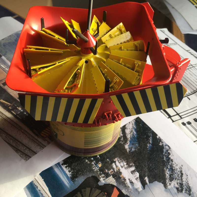

endlich konnte ich heute die Baustelle Schleuderrad abschließen.
RhB_Xrot_SRadFertig1 (ottmar)
RhB_Xrot_SRadFertig2 (ottmar)
Zu der Lackierung des Schleuderrades bin ich im letzten Thread eingegangen.
Das Gehäuse ist in verkehrsrot seidenmatt gespritzt. Von Innen ist jedoch das Gehäuse geschliffen und mehrfach fein gespachelt worden, um dem Schnee keinen oder möglichst wenig Widerstand zu leisten.
Die Rafferbleche sind wie angekündigt im eingeklappten Zustand dargestellt, für das Warnmuster habe ich mir selbst Aufkleber erstellt.
RhB_Xrot_SRadBedruckung (ottmar)
Zum Schluß ist das Ganze dann noch einmal dünn mit Klarlack matt lackiert worden.
Viele Grüße Ottmar

einige Baustellen konnte ich wieder abschließen. Zum einen hat Ralph Reppingen die Steuerung der Triebwerke eingestellt und die Probeläufe vorgenommen. Beide Triebwerke laufen jetzt mit 0,15 bar(!) an und zeichnen sich durch einen feinen Lauf aus. Das Nachhonen und feine Einläppen war ein voller Erfolg! Alle Bohrungen, Zylinder und vorallem die Steuerung, sind nachbearbeitet und zum ersten Mal auch rund. Die originale "Hohnung" erinnert mehr an ein Verkratzen, ein Dieselmotor wäre bei der Rauhheit in Sekunden zerstört. Aber jetzt kein Wort mehr, das Problem ist gelöst und die Schleuder läuft mit Druckluft seidenweich an. Fotos habe ich jetzt nicht gemacht, weil von außen ist nichts zu sehen.
Dafür ist der Kessel von außen fertig, eine feine 2 bis 3mm starke Glasfasermatte hat die provisorische Wellpappe als Isolierung ersetzt und der Gastank ist nach unten mit Vakuumglaskügelchen im Lack isoliert.
RhB_Xrot_KesselFertig (ottmar)
Dann die erste Stellprobe ob auch alles zusammen passt
RhB_Xrot_GehäuseProbe01 (ottmar)
Nach ein paar Änderungen sieht es fertig so aus:
RhB_Xrot_HausKessel (ottmar)
Um den Kasten auf den Lokrahmen zu befestigen, habe ich wie bei den Live Diesel Fahrzeugen, aus Wartungsgründen Magnete vorgesehen.
RhB_Xrot_MagnethalterungVorne (ottmar)
RhB_Xrot_MagnetHaus (ottmar)
Im Rahmen sind 1 mm starke Neodym Magnete (N52), diese tragen nicht auf und sollen später auch die Tritte in der Vitrine an Ort und Stelle halten. Im Schnee würden sie, fest montiert, nur verbiegen. Sie sind neben der Einpressung zusätzlich gelötet mit einer Wismut, Zinn, Blei und Silber Legierung, diese schmilzt schon bei etwas über 90 Grad, zusätzlich mit etwas feuchtem Kleenex wird damit ein Entmagnetisieren vermieden. In dem Aufbau habe ich Samarium Kobalt Magnete verwenden, die lassen sich problemlos mit Weichlot einlöten.
Viele Grüße Ottmar
