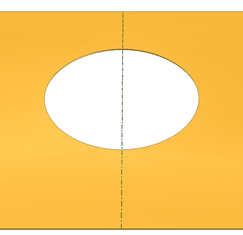

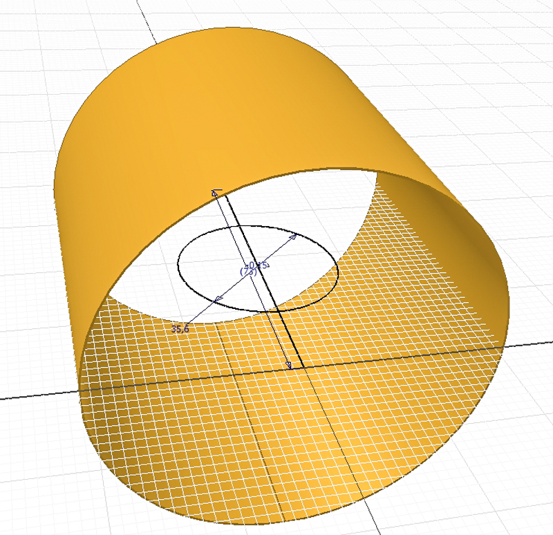

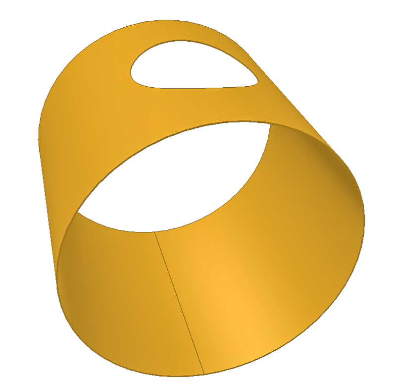

ich antworte einmal für Klaus, da ich das Domblech nach seiner Vorgabe verbrochen habe
Zuerst wurde der Kesselring mit 0,3mm Wandstärke gezeichnet und in der Tiefe (73mm) extrudiert. Dabei befindet sich auf der Unterseite eine Trennfuge von 0,001mm.
262x73mm_Kesselring_01 (fspg2)
Danach wurde eine neue Ebene waagerecht in die Mitte gelegt und der runde Kreisausschnitt des Domes eingezeichnet.
Dieser Kreis wurde nach oben ausgestanzt.
262x73mm_Kesselring_02 (fspg2)
Anschließend wurde das Blech als Abwicklung ausgefräst. Dabei ist der Kreis jetzt ganz leicht elliptisch... und im gerollten Zustand dann wieder rund.
262x73mm_Kesselring_03 (fspg2)

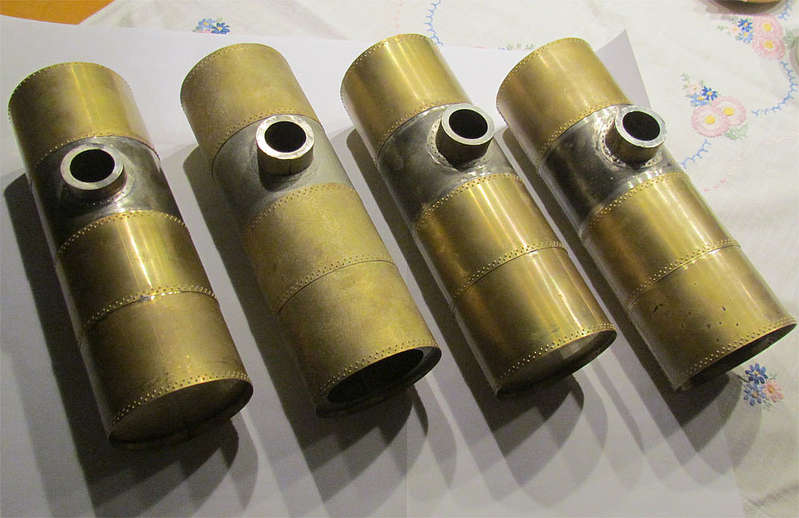

Genau so, Frithjof, besser hätte ich es auch nicht erklären können Wobei ich den Domkragen doch etwas bearbeiten musste. Dadurch, dass der Kragen leicht gebogen wird, ist der Innendurchmesser auch nicht mehr ganz kreisrund. Aber das war kein Problem.
Ich habe jetzt die erste große Fleißarbeit hinter mir. Alle Schüsse sind gestanzt, gelötet und geschäftet. Wobei das Schäften eine Schweinearbeit ist. Vor allem denke ich mal, dass nach dem Lackieren keiner mehr sieht, ob der Kessel geschäftet ist oder nicht. Aber ich sehe es und weiß es später zu würdigen.
Im nächsten Schritt sind die Kesselböden an der Reihe.

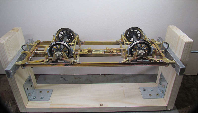

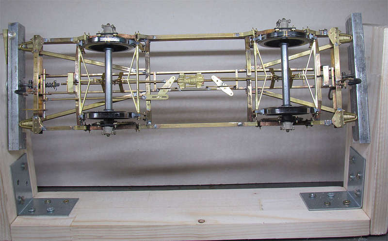

Hallo, an anderer Stelle habe ich auf eine Kippvorrichtung für Fahrgestelle hingewiesen. Ich habe mir so ein einfaches Teil gebaut und muss sagen, dass das Arbeitserleichterung pur ist. Kann ich nur jedem Wagenbauer empfehlen. Für unterschiedliche Wagenlängen muss das untere Brett angepasst werden. Bei mehreren Fahrgestellen einer Serie macht sich das Teil richtig gut.

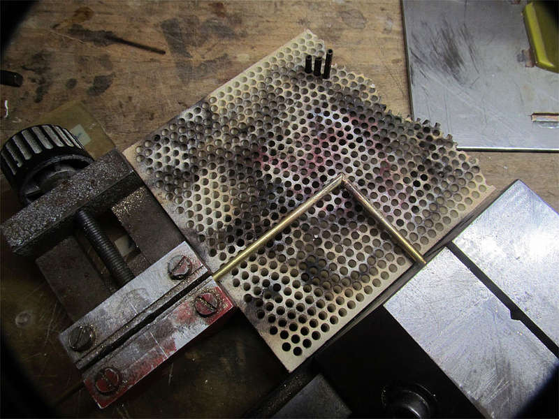

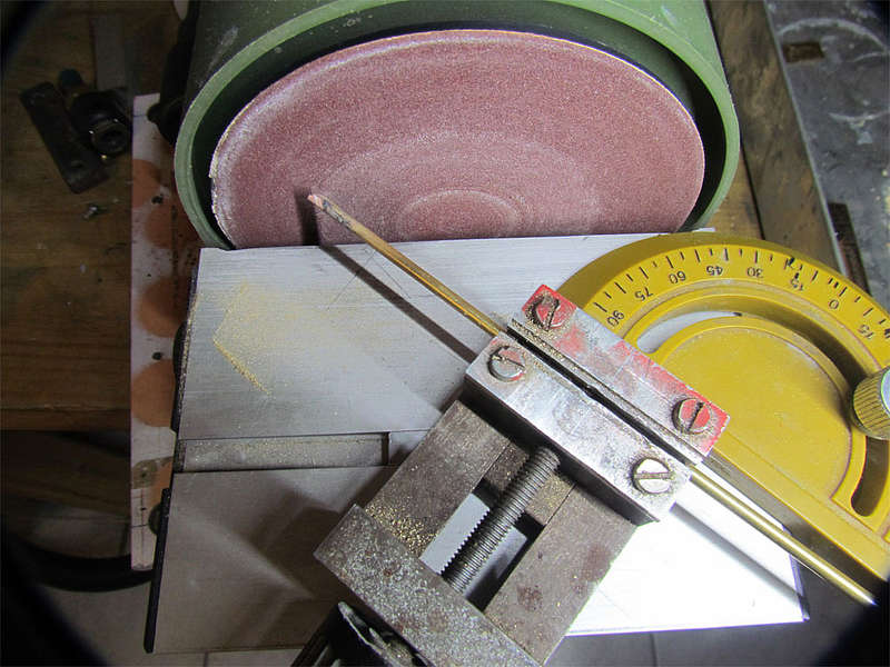

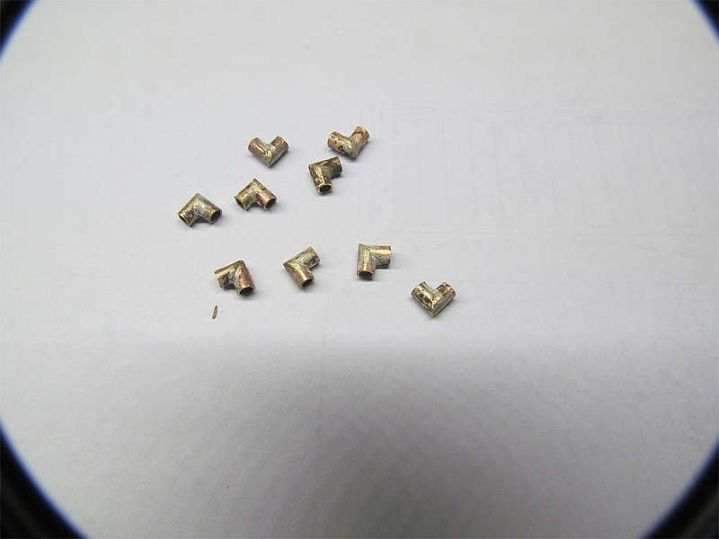

Hallo, ich arbeite natürlich immer weiter an meinen Kesselwagen. Für die durchgehende Luftleitung benötige ich Winkelstücke. Hier mal meine Vorgehensweise:
Das benötigte Rohr wird in zwei Schraubstöcke gespannt und im 45° Winkel an der Planscheibe schräg geschliffen.
Winkel_1 (Klaus)
Dann werden die Schraubstöcke an einer rechtwickligen Lötplatte so geschoben, dass die Rohrschrägen zusammen passen. Dann wird hart gelötet.
Winkel_2 (Klaus)
Und so sehen die fertigen Winkel aus.
Winkel_3 (Klaus)
Man kann solche Winkel natürlich auch kaufen.
