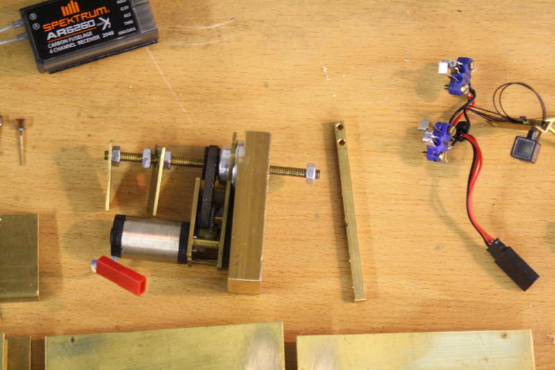

Gebaut wurde Sie ziemliche Komplett aus Messing, die Wellen sind aus Silberstahl und die Kastenverkleidung aus Holz.
IMG_6148 (MartinS)
Der ganze Aufbau ist heb-/senkbar (man will ja auch Weichen befahren...), auf eine Drehfunktion haben wir verzichtet, dies hat den Bau ziemlich vereinfacht :wink:
Heb-/Senkvorrichtung:
IMG_6164 (MartinS)

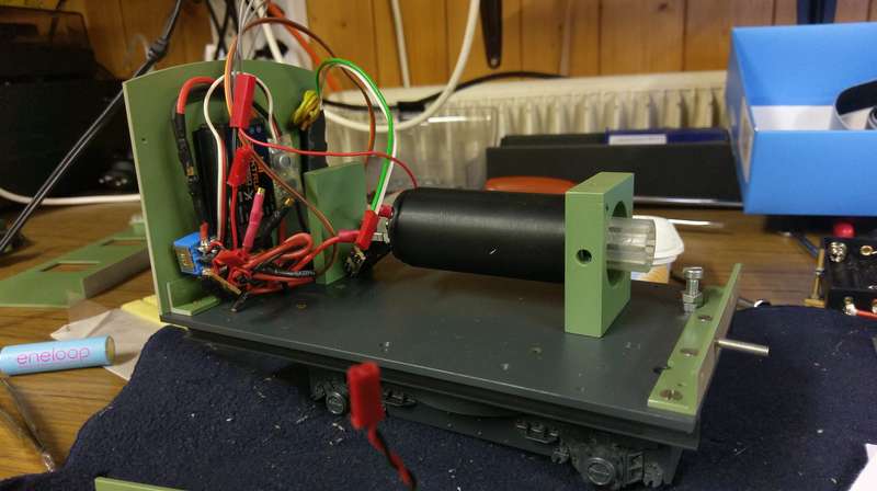

Angetrieben wird das ganze von einem Faulhaber 3272
Gespiesen wird das ganze durch 2x10 eneloop-Akkus.
Es geht relativ eng zu und her:
IMAG2129 (MartinS)

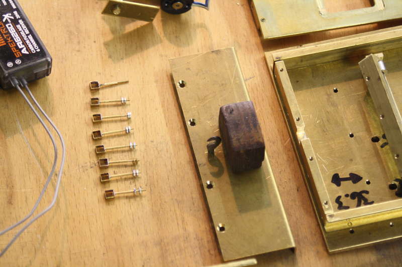

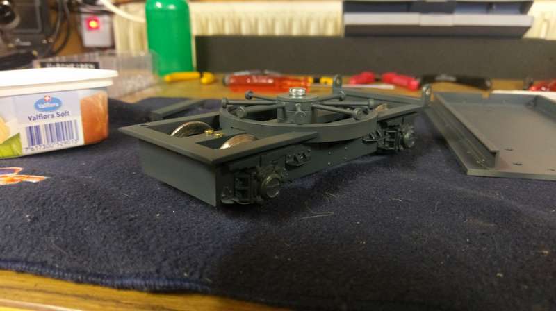

Das Fahrwerk ist bis auf die Federhalter (die nur noch lackiert werden müssen) fertig:
IMAG2345 (MartinS)
IMAG2363 (MartinS)
IMAG2369 (MartinS)

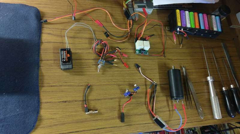

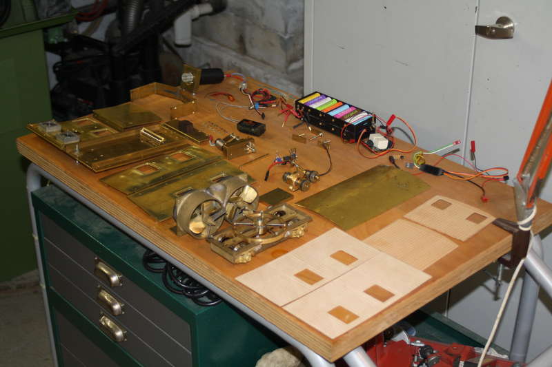

Übersicht über die Elektronik:
IMAG2370 (MartinS)

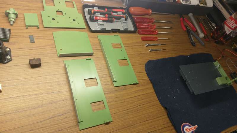

Stand heute:
IMAG2405 (MartinS)

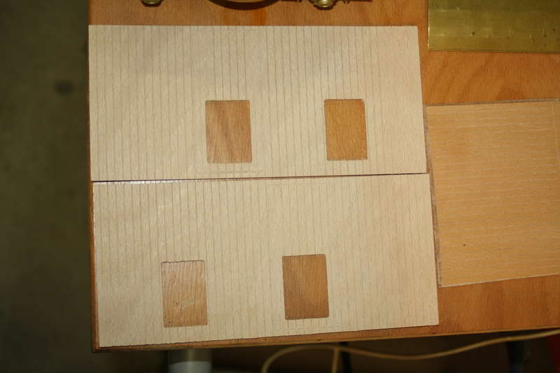

Wie kann ich die Holzwände am besten lackieren und aufkleben ohne dass sich das Holz zu stark verzieht? Hat jemand eine gute Idee???

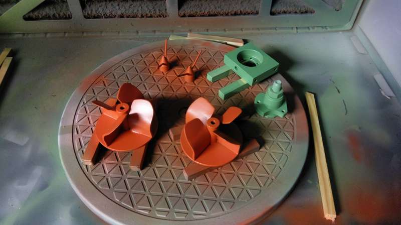

Hier die angesprochenen Halter, mittlerweile sind Sie grundiert:
IMG_6161 (MartinS)

furkabahn
Beiträge: 758
Wohnort: Tuchenbach
Re: WAB Xrote 11
Beitrag von furkabahn »
Hallo Martin,
tolle Arbeit, die du hier vorstellst! Schade das du vom Rest der Bahn keine aktuellen Bilder zeigst.
Wenn du das Holz auf beiden Seiten zur gleichen Zeit lackierst sollte sich der Verzug in Grenzen halten. Dann das Messing mit einem Schleifvliess behandeln und das Holz mit Pattex Kraftkleber aufbringen.

Besten Dank für deine Tipps!
Sobald die Holzteile verputzt sind werde ich einen Versuch wagen.
