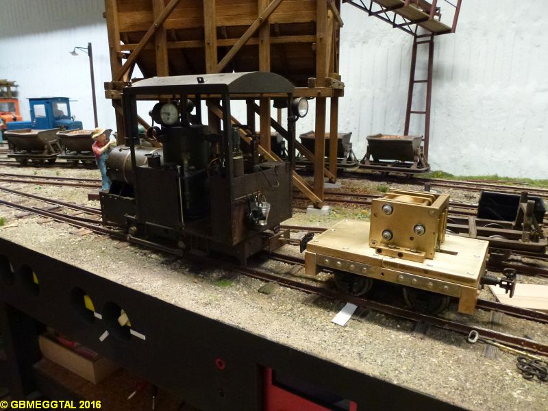

Hallo zusammen
Ich weiss das ist ein heikles Thema. Wurde es doch hier schon mehrfach diskutiert.
Für die Verladung der Loren am Silo muss ich cm genau fahren können.
Mit meiner Alakazam (Lumber Jack) gelingt das nicht so gut.
So habe ich mich entschlossen einen Versuch mit Slomo zu machen.
Damit der Wagen genug Gewicht bekommt wurde alles aus voll MS gebaut.
Holz Struktur einkratzen (sieht man aber nach dem Spritzen nicht mehr so gut)
Slomo_BV1_04 (GBMEGGTAL)
2 Rad Antrieb verringert das Gewicht des Wagens
1.8kg Schwergewicht Mit dem Aufbau soll der Wagen ca. 2kg wiegen das wäre für die Traktion ideal
Der 1. Versuch mit der Alakazam verlief nicht wie gewünscht weil die Maschiene zuwenig Kraft hat. Läuft zwar wunderschön langsam kommt aber nicht auf Touren.
Deshalb erhält der Alakazameinen neuen 2kg Bremswagen ohne Slomo der die Bewegungen bremsen. Damit können die Loren auch noch gut unter das Silo geschoben werden.
Ich nehme an dass die stärkeren Loks diesen Wagen ohne Problem ziehen werden. Muss mir noch was einfallen lassen für den Aufbau.
Gruss Sigi

Hallo Siggi,
sag mal, welche Übersetzung hat der SLOMO denn insgesamt und wie schwer ist die Schwungmasse? Hast Du mal darüber nachgedacht, die Übersetzung etwas zu verringern, damit die Lok das Wägelchen "wegschleppen" kann?
Grüße Dietrich

Re: Slomo Wagen 1:13
Sigi,
mir ist nicht ganz klar, warum Deine Lok nicht "auf Touren" kommt. Slo-Mo sollte eigentlich nur die Massentraegheit simulieren, aber keine Bremswirkung haben. Vielleicht ist Dein Wagen nicht leichtgaengig genug? Kugellager an den Achsen koennten helfen.
Hallo Henry,
der Wagen hat Kugellager an den Achsen siehe Bild 2 und 3 im Startbericht.
Es muss also einen anderen Grund geben.
Hallo zusammen
@Dietrich
Ich habe die Übersetzung im Slomo nicht berechnet. Ich möchte die Zahnräder im Slomo nicht ändern, für das bin ich nicht ausgerüstet, da würde nachher alles eiern
Die Übersetzung an der Rollenkette ist 7:18 Zähne. Da könnte man am Rad ein kleineres Kettenrad montieren. Aber leider hat die Kette eine 0.147' Teilung. Habe im Netz nach diesen Rollenrädern gesucht, konnte aber kein Shop finden wo man diese bestellen kann. Muss noch Terry fragen ob er was liefern kann.
Die Rollenkette könnte mit einem T2,5 Zahnriemen ersetzt werden. Da wären verschieden Zahnriemenräder bestellbar
@Henry
Es braucht eine gewisse Kraft dieses Schwungrad zu beschleunigen und am drehen zu halten.
Ich habe Kugellager verwendet und der 2kg Wagen läuft sehr leicht über die Anlage ohne Slomo.
In den Slomo Videos fahren die kleinen Loks sehr langsam weil sie eben viel Kraft brauchen.
Gruss Sigi
Sigi,
die Kraft zum Beschleunigen ist ja gerade, was gewuenscht ist. Aber im Idealfall sollte ueberhaupt keine Kraft mehr aufzubringen sein, wenn das Schwungrad auf Touren ist. Falls das trotzdem der Fall ist, hast Du uebermaessige Reibung in Deinem System. Der Wagen sollte nach dem "Anschubsen von Hand" mehrere Meter auslaufen.
Falls Du nach einer Kette/Kettenraedern suchst:
https://shop.sdp-si.com/catalog/?cid=p303
Ich kann Dir Teile im Notfall besorgen und schicken. Du kannst mir dann den Betrag auf mein deutsches Konto ueberweisen.
Zahnriemen haben normalerweise mehr Reibung als eine Rollenkette.
Regards
Hallo zusammen
Den Slomo habe ich unter einem Werkzeugkasten versteckt.
Der Rahmen wieder aus voll Messing
Den Holzkasten wurde mit 0.6mm Sperrholz verkleidet
Oracover Flugzeugfolie als Dach
Ich habe den ganzen Kasten innen noch mit Schaumstoff isoliert gegen den Slomo Lärm.
Doch der meiste Lärm kommt aber, wegen dem Gewicht von 2,4kg, über die Räder.
@Henry: Besten Dank für den Link Werde noch kleinere Zahnräder bestellen und testen.
Gruss Sigi
