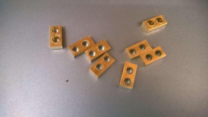

Am Anfang des Abends lag das auf dem Tisch
Gegen Mitternacht und der tatkräftigen Hilfe eines Freundes mit seiner Schäublin Fräsmaschine waren die Kurbelwangen fertig.
Richtig gesehen es sind 8 statt 4. Geht etwas schief ist das die Reserve und kommt alles gut kann ich einen zweiten Dampfmotor umbauen.

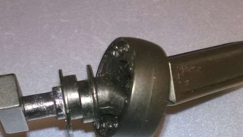

Ein Punkt bereitet mir noch Kopfzerbrechen. Ich würde gerne das Kardangelenk von Bachmann übernehmen. Wie ich aber den kurzen Stummel zuverlässig mit der Welle verbinde ist mir noch nicht klar.
Mikado
Lupo60
Beiträge: 125
Registriert: Do 20. Aug 2015, 09:05
Re: Shay von PSC Führerhaus zerstörungsfrei demontieren
Beitrag von Lupo60 »
Hallo Mikado,
wenn ich's richtig verstanden habe, willst Du den Original-Stummel verwenden, also an Deine Kurbelwelle "transplantieren", richtig?
Wie wäre es, der Kurbelwelle und dem Stummel einfach eine axial Bohrung zu verpassen und dann mittels Stift zusammen zu fügen?
