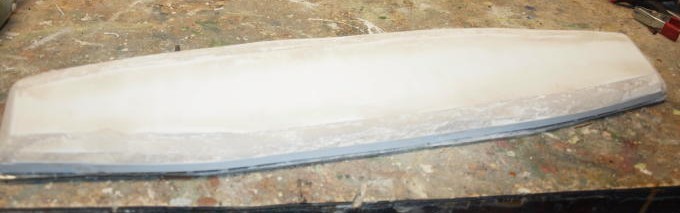

Benji, mein Tipp! Schau Dir mal die Bilder hier im Forum von Lupinenexpress an. Dort zeigt er den Aufbau von Dächern für GT 6 und GT 8. Meine Erfahrung ist, es ist nicht schwer, sondern man braucht Ausdauer! Schleifen, Schleifen, Spachteln, Schleifen!!
Dach (Wilhelm)

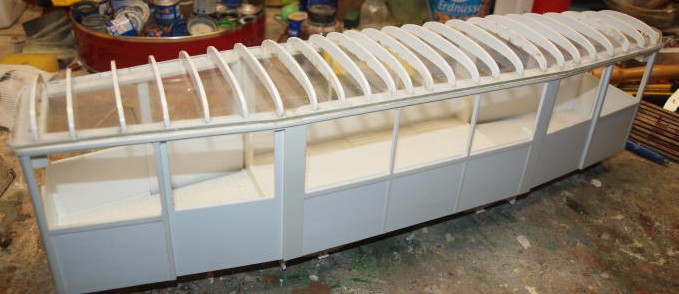

Die bekannte Dachbauweise mit Querspanten, und Längsstreifen, weiter mit GFK Verspachtelung ist ja auch zu bewältigen. Hierzu braucht man aber einen freundlichen Bekannten, der die Spanten zeichnet und fräst.
Dach_2 (Wilhelm)

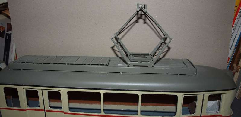

Mir ist aufgefallen, die Abstände der Fenster und Türen sind hinten und vorne unterschiedlich groß, obwohl die Anordnung der Öffnungen gleich sind. Die vorderen Türen scheinen sogar kleiner zu sein.
Hier mal meine Essener Version

Das mit der Türaufteilung ist beim Dortmunder anders. Der Dortmunder entspricht an den Wagenseiten den klassischen Düwag-ER-Wagen.
Die Anordnung ist Front - Doppeltür - 3 Fenster - Doppeltür - halbes Fenster.
Der Essener basiert auf dem ZR-Wagen Typ Bochum.
Dieser hat normal am Gelenk ein großes Fenster und eine Türanordnung 1-2-1-2.
Der Essener ist in der Grundkonzeption nicht anders. Nur hat er eine Türanordnung 2-2-1-2. Damit vorn eine Doppeltür reinpasst, ist diese die drei Fenster schmaler als normal.
