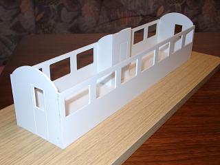

ich habe mich bei den Drehgestellen für das Prinzip aus N. (wurde aber schon früher bei H0-Modellen angewandt) entschieden. Die Drehgestellblenden sind nun auch im Rohbau fertig.
HSB-Neubauwagen Drehgestell (Prellbock)
HSB-Neubauwagen Drehgestell-Teile (Prellbock)
Demnächst folgen die eigentlichen Lager. Ich werde an dieser Stelle berichten.
Prellbock
der jetzt wieder im Keller verschwindet.
Prellbock

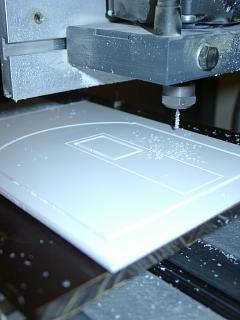

Hallo Gleisbeender
Hast Du die Teile gefräst oder "per Hand" aus dem Kunststoffmaterial ausgeschnitten.
Saubere Arbeit
Saubere Arbeit
Hans-Jürgen
Hans-Jürgen
Prellbock
- Beiträge: 1719
- Registriert: So 20. Jul 2003, 10:45
- Wohnort: Im grünen Garten
Re: Bewegliche Achslager?
Hallo viereka,
die Teile habe ich CNC-gefräst, aus PS, deshalb auch noch die "Fusseln" an den Schnittkanten. Da ich zwei Wagen aufbaue (vorerst), habe ich gleich 10 Blenden aufgelegt. Wenn erst einmal die Zeichnungen im Computer sind, heißt es nur noch auf das Ergebnis aus der Maschine warten. Und eine Nachauflage ist dann auch kein Problem.
Prellbock
