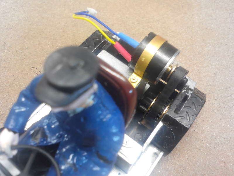

Dafür hier ein Pic vom Antrieb:
TR5047_Antrieb (ottmar)
Die Übersetzung im Riementrieb ist 1:2 beim Z2 Modul und ist wie oben beschrieben aktuell unter den Sonderposten zu bekommen. Die motorseitige Riemenscheibe ist einer leicht aufgeriebene M3 Unterlegscheibe versehen als Bordscheibe.
Ottmar

nach über einem Jahr Betrieb ist der 4 Rad Elektroschlepper wieder in meine Werkstatt zurück gekehrt.
Grund dafür, der ursprüngliche Antrieb bereitet nun doch Schwierigkeiten und der Lenkeinschlag wird in der Praxis doch als zu gering empfunden.
Dank Ottmar war das mit dem Antrieb sehr einfach um zusetzen, hätte ich selbst auch nicht anders gemacht.
Neuer Faulhaberantrieb mit Zahnriemenantrieb für den Bahnhofsschlepper.
