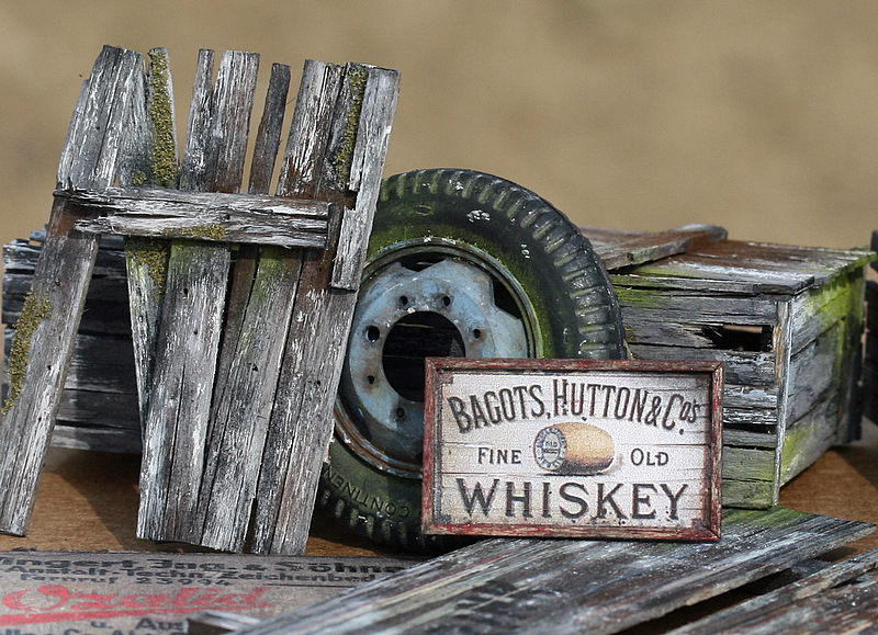

Ich habe die vorgeschlagene Beschriftungsmethode Laserdrucker/Bügeleisen versucht umzusetzen. Leider hat das Ergebnis nicht dem entsprochen, was ich mir vorgestellt habe, denn es hat den Druck, auch nach mehreren verschiedenen Versuchen, höchstens zur Hälfte aufs Holz übertragen. Was habe ich wohl falsch gemacht ...? Ich habe farbige Vorlagen genommen. Werden alle Farben gleich übertragen?
Damit ich aber doch noch was Brauchbares zum Abschluss des Abends hatte, habe ich wieder auf meine weiter oben beschriebene Methode "Tintenstrahldrucker auf Holz" zurückgegriffen.
...hier das Ergebnis dazu ...
KI12009 (Marcel)
Beste Grüsse Marcel
KI12009 (Marcel)
Beste Grüsse Marcel
- Marcel
- Beiträge: 2970
Re: Altern und beschriften von Holz
In der Zwischenzeit sind noch weitere Schilder-Kreationen dazugekommen ...
KI12017 (Marcel)
Beste Grüsse
Marcel
KI12017 (Marcel)
Beste Grüsse
Marcel

Ich verwende Lindenholz mit einer Materialstärke von max. 0.8mm. Bisher hat jedes Holzstück die Kurve gekriegt ...
@ Helmut
Das Gefahrenschild habe ich mit dem Laserdrucker auf Zigarettenpapier kopiert. Anschliessend habe ich das Papier mit Weissleim vollflächig auf Senftubenblech (Alu 0.15mm) geklebt. Teilweise waren Alterungsspuren auf dem Originalschild schon vorhanden. Ich habe diese aber noch mit schwarzer und brauner Acrylfarbe verstärkt und noch etwas mit brauner Pulverfarbe überwischt.
Die Holzkonstruktion für das Schild mit den gefiederten Tieren habe ich identisch gealtert wie bereits in diesem Thread beschrieben. Die Foto des Schildes habe ich auf dem Scanner auf das massstäblich richtige Mass verkleinert und auf normales Kopierpapier (80g/m2) ausgedruckt. Nach dem Aufnageln der umlaufenden Deckleisten (die Nagellöcher sind noch sichtbar), habe ich das Schild mit grüner und brauner Pulverfarbe in einen älteren Zustand versetzt.
Beste Grüsse Marcel
... das mit dem Nageln war natürlich ein Scherz ... die Leisten sind geklebt ...
Ja, die Maserung parallel zur Achse macht sehr Sinn ...
@ Helmut
Beste Grüsse Marcel
