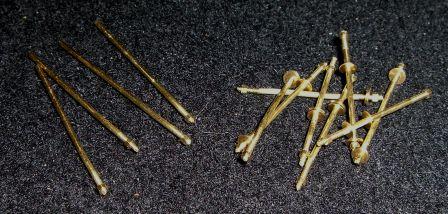

heute war mal wieder Feinmechanik angesagt, habe die Stangen zur Befestigung der Blattfedern gefertigt. Habe dabei gelernt, dass man M1 auf MS Rundmaterial ohne Probleme schneiden kann: ruhige Hand (ein guter Roter verhilft rezeptfrei zu Ruhe und Ausgeglichenheit), ordentlich anfasen, schmieren und öfters mal den Span durch Rückdrehen brechen.
Morgen werde ich die Augen an die Stangen links im Bilde - müssen noch gekürzt werden - löten.
hk130_stangen_M1 (rhb fan)

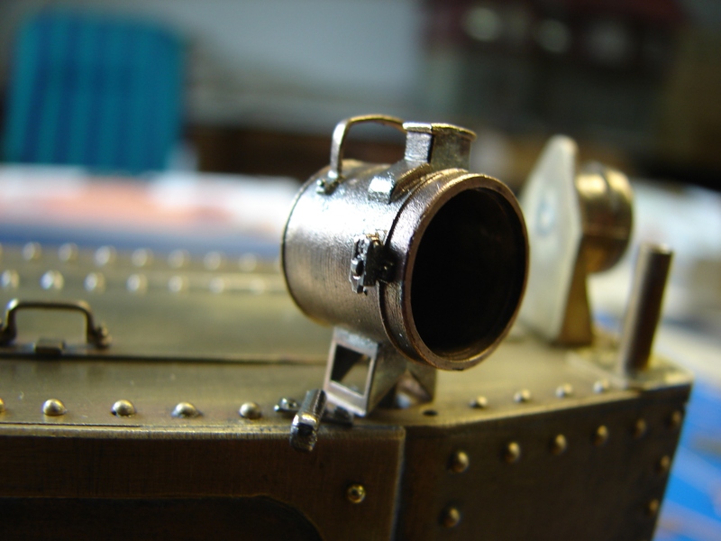

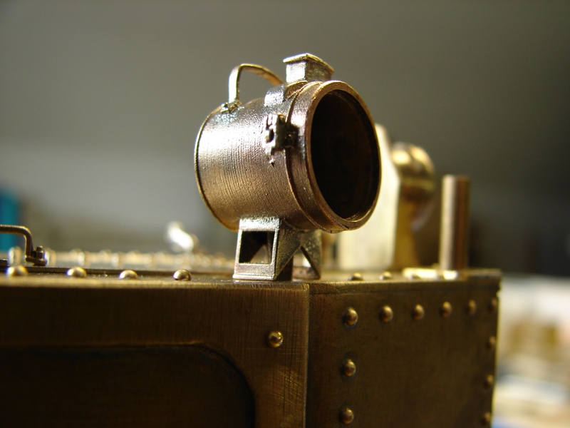

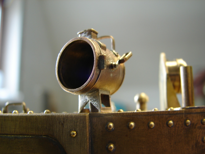

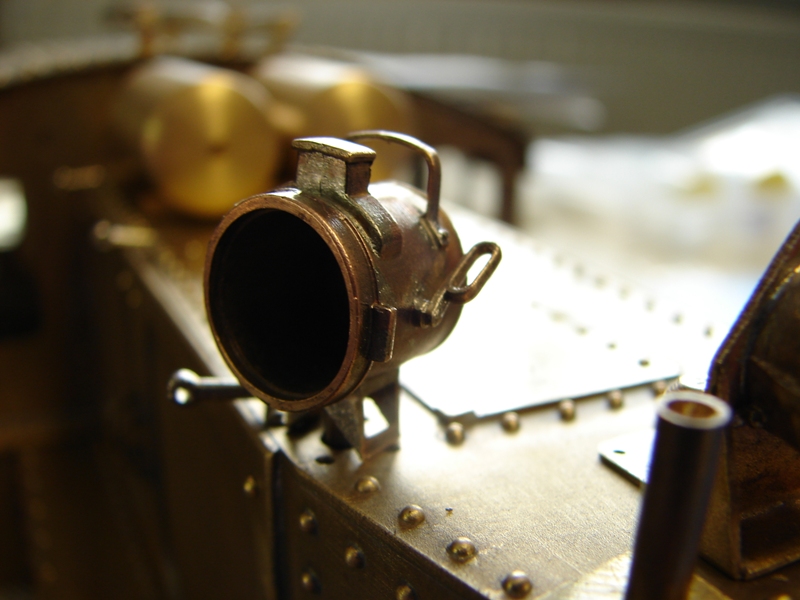

Moin Helmut,
Helmut Schmidt hat geschrieben:Bin da schon lange vergeblich dran, gab es mal bei Micael Schulz in dessen Köf Bausatz.
vielleicht gefallen dir ja diese :wink:
(HarzerRoller)
(HarzerRoller)
(HarzerRoller)
(HarzerRoller)
kannst mich ja anmailen.
HarzerRoller
Re: HF / HK 130 C als Teilesatz für 26,7 bis 64 mm Spurweite
Hallo Dirk,
danke für den Tipp aber ich bleibe mal an meinen DB Laternen dran, vielleicht findet es sich ja noch eine Lösung.

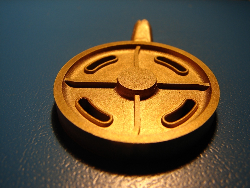

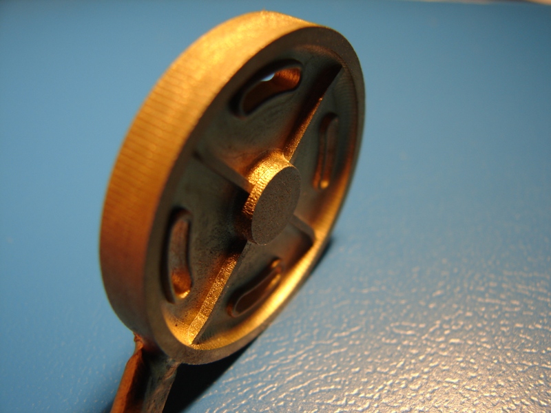

heute kam der Prototyp des Rades der OHE-Version von der Gießerei. Er wurde als Wachsmodell geplottet und zur Kontrolle und evtl. Überarbeitung in Messing gegossen.
(HarzerRoller)
(HarzerRoller)
Einer weiteren Verwendung dürfte nichts mehr im Wege stehen :wink: :P
Die STL-Datei stammt von Tobi und Andreas.
Rollernde Grüße
HarzerRoller

Hallo Dirk, :top:
sehr schöne Lampe die Du da zeigst. Ich hätte da noch ein paar Fragen zu der Lampe:
Ist es ein Ur-Modell oder Abguß von Michael Schulz :?: Oder eins von Dir :?:
Lässt sich die Scheibe vorn öffnen :?:
Wird die Vorrichtung für das Rotlicht noch eingebaut (ich kann sie nicht sehen) und wenn ja, wird sie beweglich ausgeführt :?:
Gruß Alfred
Beiträge: 1509
Wohnort: Im Schwabenländle
Beitrag von Tobi »
Hi Dirk,
das sieht richtig lecker aus !! :yau: :yau: :yau:
Ich bin schon gespannt, wie das fertige Rad mit einem feinen Edelstahl-Radreifen aussehen wird. :wink:
