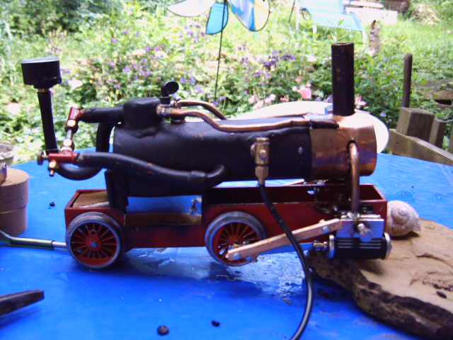

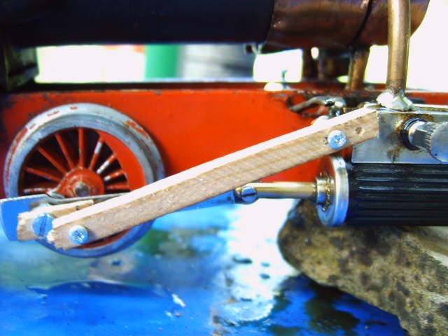

das wovor mich viele gewarnt hatten, hat mich gestört:Die nach innen gelegte Steuerung ist einfach zu fummelig und arbeitet nicht zufriedenstellend.Im kalten Zustand eigentlich schon, nur im warmen/heißen lassen sich die Schieber nochmal etwas schwerer schieben.Und das hat meine "Konstruktion" nicht immer erreicht, sich mehrere Male verstellt bis ich gesagt hab:Ne ich brauch was neues.
Vereinfachte Heusinger (Joschi)
Ich habe davon erstmal ein Holzmodell gemacht, um zu schauen ob es funktioniert.Es funktioniert echt prima.

Gesamtbild (Joschi)
Gruß Janosch

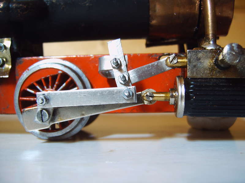

da es von der durchgehenden Stange zu dieser Konstruktion nur ein kleiner Schritt war, hab ich mich mal da dran auch mal getraut.Funktionieren tut es, aber ich konnte es noch nicht unter Dampf ausprobieren.Was heißen soll, dass die Bewegungsabläufe stimmen.
Hier noch ein Foto:
Heusinger (Joschi)
Hier noch ein Foto:
Heusinger (Joschi)

Das sieht ja richtig gut aus!!

Das sieht nicht gut aus. Ein wenig mehr Sorgfalt und Geduld bei der Planung und Anfertigung der Teile tut dringend Not. Das Gute daran: Es ist immerhin selbst gebaut und ein AnfangDampffan 18 hat geschrieben:Das sieht ja richtig gut aus!

Hallo Janosch,
in diesem Forum findest Du viele Beispiele ganz unterschiedlicher Güte. Man sieht aber, wie Modellbau mindestens aussehen sollte. Z. B. hat Arnold um Wilesco - Zylinder herum eine ganz eigenständige Maschine gebaut phpBB2/viewtopic.php?t=6579. Du bist ja noch Schüler und hast viel Zeit Dich zu verbessern. Auch hilft man Dir sicher gerne. Neben der von Thomas richtig angemahnten Grundsorgfalt ist aber auch wichtig, sich den richtigen Rat zu holen, und dann auch anzunehmen.
Du hättest wirklich besser erstmal einen Bausatz gebaut, oder wenigstens nach einem Bauplan, um eine Idee davon zu bekommen, wie so was aussieht. Dein Vorhaben ist so gesehen .... überheblich. An Deiner Maschine stimmen übrigens auch sämtliche Dimensionen der Leitungen und Anbauteile nicht. Aber bitte nicht falsch verstehen: ehrliche Festellung von Tatsachen soll Dich nicht abschrecken, sondern anspornen.

jop du hast natürlich völlig recht.Doch vergiss bitte nicht, dass die "Maschine" zum reinen Versuch gedacht ist. Damit wollte ich ausprobieren wie sowas geht.
Ich habe ja anscheinend noch mehr falsch gemacht, wie anfangs befürchtet.Aber na gut lässt sich das nächste Mal vermeiden
Und Hallo theylmdl,
das Gestänge(auch das aus Metall) war nur ein Provisorium.Einfach nur zum Ausprobieren.
Aber ihr habt natürlich völlig recht, Fertigungstechnisch hab ich noch verdammt viel zu lernen.Was ich bis jetzt vorzeigen kann, ist Murks da habt ihr auch völlig Recht.Aber es war mein erster Versuch.Aber das kann ich ja dann bei meinem nächsten Projekt verwirklichen.Dann möchte ich mir auch ein Vorbild raussuchen.Ich hoffe jetzt nicht genausoviel Wirbel wie Julian(Dampffan 18 ) zu verursachen.

Es gibt im Alba-Verlag ein kleines Büchlein über den Bau einer Dampflok, da steht für Anfänger eine Menge hilfreiches Wissen drin. Zumindest die allergrößten Fehler kann man dadurch umgehen. Es gibt für Anfänger nichts Schlimmeres, als eine Maschine, die nach unzähligen Arbeitsstunden einfach nicht laufen will. Und der dabei entstehende Frust kann so groß werden, daß man das Zeug niemehr in die Hand nehmen will, was sehr schade wäre.
Du solltest z. B. wissen, daß die Steuerung einer Lok sehr kritisch ist und ein paar Zehntel hin oder her entscheiden können, ob das Ding nun fahren will oder nicht. Glaub mir, ich weiß, wovon ich rede:-)
