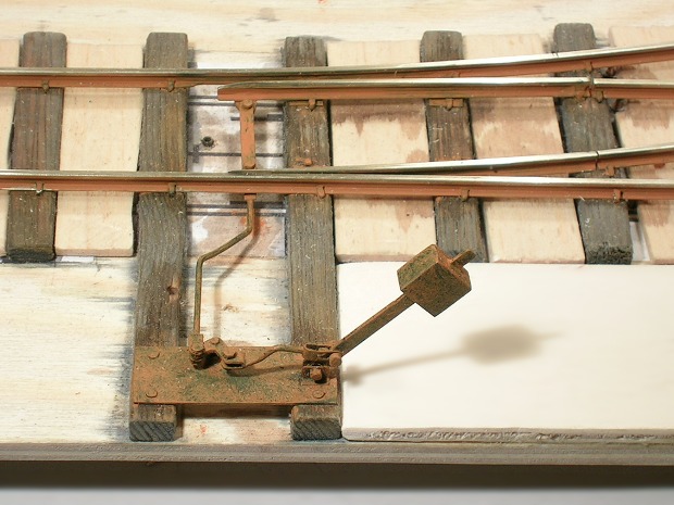

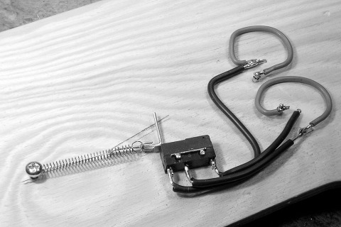

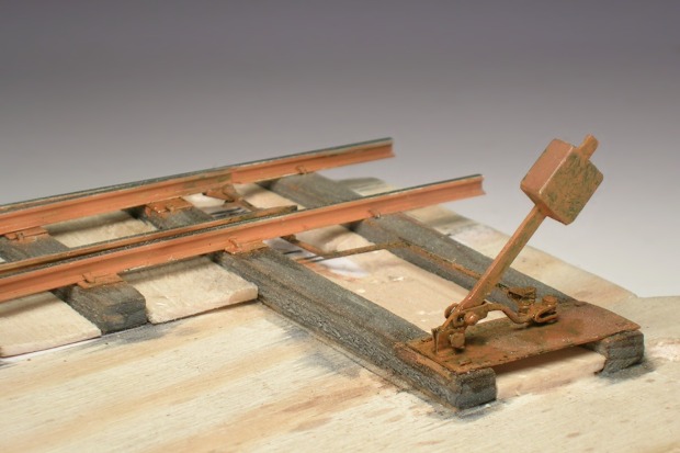

Da seht Ihr auch die Stellböcke, die ich gebaut habe. Die Welle des Umlenkhebels auf der Grundplatte führt durch eine Hülse in den Untergrund und betätigt dort über ein Stück Draht so einen Mini-Wippenschalter mit 3A Schaltleistung:
Die Übertotpunkt-Feder stellte sich bei den Weichen zwei bis vier als überflüssig heraus und entfiel darum. Die Stellböcke selbst wurden im Verlauf dieses Threads schon mehrfach gezeigt, z.B. hier:
oder hier:
