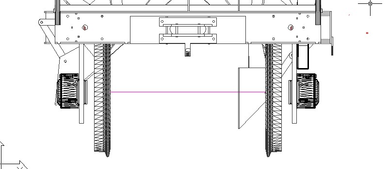

Flachschieber hat geschrieben:Lässt sich die Schütte eigentlich auch so Umstellen das der Schotter zwischen die Gleise rutscht? Ich meine so etwas schon mal gesehen zu haben wenn auch zumindest auf einem Harzbild ein Blech am Rollwagen hierfür angebracht wurde. Das geht im Modell auch da der Wagen ja aufgebockt ist.
Hallo Marco,
das bekommen wir sicher hin. Aber wir brauchen zum Schottern schon mindestens zwei Wagen. Willst Du einen bauen? Dann müsste ich den zweiten übernehmen :-)

Hallo Marco,

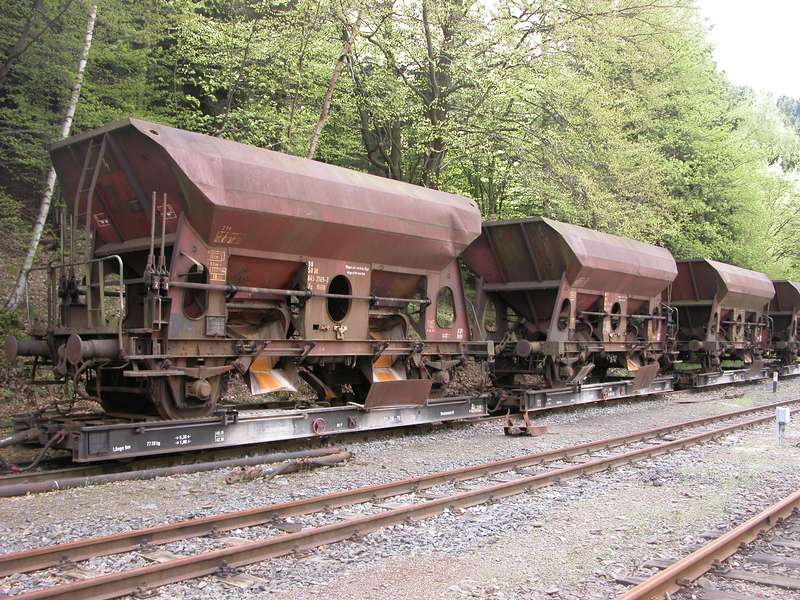

die eigentliche Rutsche (hier im 3d dargestellt)
kennt nur zwei Stellungen:
Rechts innen und links außen (nicht Linksaußen :lol: ) dargestellt.
Dazwischen gibt´s nix.
Und das Blech kann man auf diesem Bild von fido gut sehen:
Ich kenne es eigentlich nur von der Roll-/ Schotterwagen - Kombination.
Wahrscheinlich soll damit der durch die größere Höhe resultierende veränderte Fallwinkel korrigiert werden und der Schotter wird näher am Gleis gehalten.
Die 1000m-Gleise spielen wohl auch eine Rolle ;-).

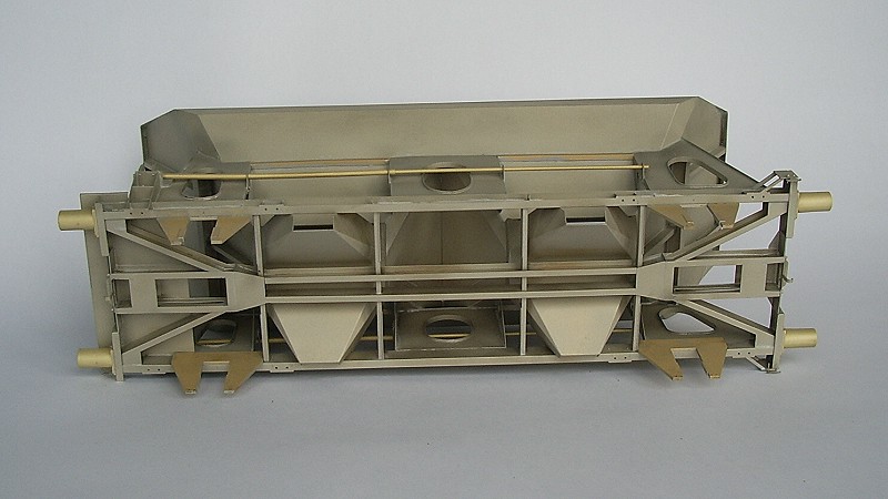

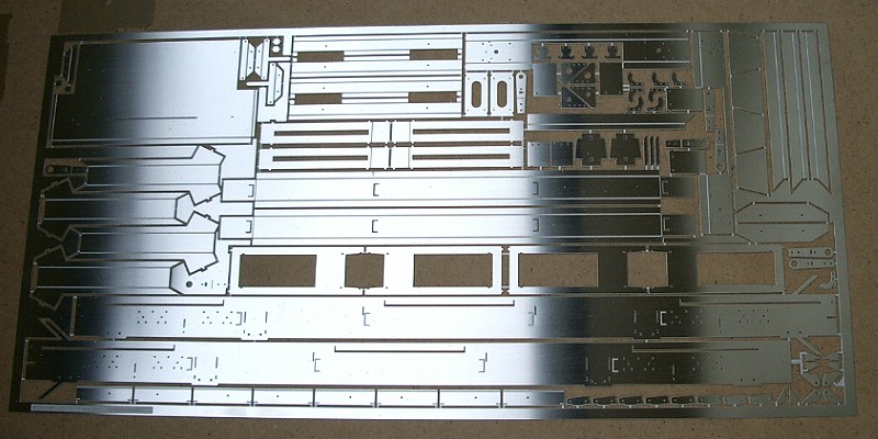

Moin Schotterwagenfreunde,
anoether hat geschrieben:Irgendwann muss das Teil doch mal fertig werden :roll: .
jetzt müsste man nur noch Zeit haben, den Rahmen zusammenzulöten:
Wenn man soetwas mal in der Hand hatte, kann man jede Elster verstehen :lol: .
Gruß Andreas

Hallo Andreas
sieht ja verdamt gut aus das Teil, na dann viel Spaß beim löten :lol:

anoether
Beiträge: 1384
Re: Nick´s Schotterwagen
Beitrag von anoether »
der scheinbar unendlichen Geschichte wurde eine neue Episode hinzugefügt:
Nächste Hürde sind jetzt die Schieber (unregelmäßiger Radius :roll: ).
Gruß Andreas
Eisenbahnfreak
Beiträge: 405
Beitrag von Eisenbahnfreak »
Hallo Andreas,
das Ding sieht ja mächtig aus!
Und wie sagt schon der "Lateiner": Gut Ding will Weile haben! :wink: :wink:
Darauf zu warten ist eine Freude!
Bin mal auf die weiteren Schritte gespannt,
Joachim
Beiträge: 1509
Wohnort: Im Schwabenländle
Beitrag von Tobi »
Hallo Andreas,
mächtig gewaltig und affengeil noch dazu :!: :!: :!: :!:
Das erreicht schon fast schwäbische Präzision. :wink: :P
