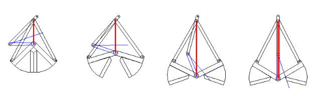

Hallo rudi1963,
liegt der Greifer auf dem Boden auf? Das kann man auf dem Foto nicht so genau erkennen.
Nach meinem Verständnis müsste das Hebelwerk in die andere Richtung auslenken:
Sieht sehr theoretisch aus aber praktisch macht das mein Greifer auch so.
Gruß Andreas
rudi1963
Beiträge: 19
Registriert: Do 4. Aug 2011, 20:34
Re: Weimarlader T172 - der Prototyp
Beitrag von rudi1963 »
Der Greifer hängt auf dem Foto gerade noch frei; der Hebel befindet sich jenseits des "Totpunktes" - ich wollte sicher gehen, dass der Greifer zuverlässig geöffnet bleibt, deshalb der übertriebene "Knick". Wie gesagt - habe kein Original zur Verfügung, wo ich genau abmessen könnte - als Vorbild diente mir fast ausschließlich nur dein Foto :wink: !

Hab mich nach jahrelanger Abstinenz an diesen Thread erinnert - gesucht und wiedergefunden - aber nach meinem damaligen Kommentar kam nichts mehr - schade.
Das Video von der Greiferfunktion kann ich aber noch einfügen:
https://www.youtube.com/watch?v=aO15cT2agwk
Beiträge: 4440
Hallo Rudi,
danke für das Video. Es erklärt die Funktionsweise dieses
Greifers perfekt.
Ich hatte den auch einmal, allerdings ohne Funktion nachgebaut.
Andreas kann dir leider nicht mehr antworten,
denn er ist im September 2015 viel zu früh verstorben :-(

Durch seine Bilder habe ich erst das Funktionsprinzip erkannt. Und war überrascht, wie zuverlässig es funktioniert.
Den Greifer hatte ich in relativ kurzer Zeit fertig - und es lief ohne Rückschläge.
