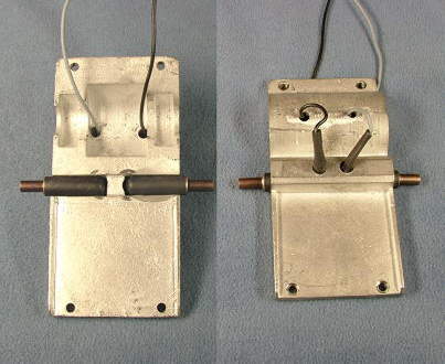

Kaum ist man mal zwei Wochen weg, schon gibt es hier kleine Sensationen zu sehen. Ich muß nicht betonen, dass gerade die Kupplungseisen für mich obergenial sind. Hinterschneidungen!!! Ist es vielleicht möglich Form und ein Teil "zum vereinbarten Treffpunkt" mitzubringen? Ich würde da echt gerne mal ein (mein letztes) Auge drauf werfen.

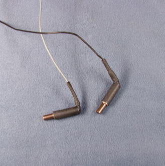

Wie hast Du denn die Schleifkohlen im Gehaüse isoliert? Oder woher kommen die insgesammt vier Strippen? Ich frag nur mal aus persönlichen Intressen (wie eigentlich immer)

da hast Du ja gleich eine Latte von Fragen gestellt. Ist aber nicht schlimm, ich kann sie zum Glück beantworten.

Ganz einfach: SchrumpfschlauchWie hast Du denn die Schleifkohlen im Gehaüse isoliert?
Stromabnehmerkohlen (Stoffel)
Genau, Du hast es erkannt: 2x Motor, 2x StromabnehmerOder woher kommen die insgesammt vier Strippen?

Wurden die Kabel direkt an den Stromabnehmerkohlen angelötet?
Wie möchtest du sie im Bedarfsfall austauschen (kam bei mir bisher noch nicht vor)?

Meines Erachtens lohnt sich der Aufwand nicht, erst noch Metallhülsen anzufertigen, in die die Kohlen eingelegt werden. Binnen weniger Minuten hat man sich ja neue Kohlen mit Kabel daran zusammengebaut. Das Zerlegen eines Modells dürfte mehr Arbeit sein.
Die Schienenschleifer würde ich in jedem Fall entfernen. Falls Du analog fährst, wären zusätzliche Stromabnehmerkohlen sicher nicht verkehrt. Bei Digitalbetrieb würde ich Dir eher zu einer Pufferung über GoldCaps raten. Du findest hier irgendwo den passenden Thread dazu. Die Tipps von Fido zu diesem Thema sind übrigens genau richtig, zumindest stimmen sie exakt mit meinen Erfahrungen überein.

GenauWurden die Kabel direkt an den Stromabnehmerkohlen angelötet? Wie möchtest du sie im Bedarfsfall austauschen ?
Ist zwar offtopic, aber ich hätte da folgende Idee:Ich frage deshalb, da ich meinen Harzer 5-Kuppler mit zusätzlichen Stromabnehmerkohlen bestücken will, um auf die nützlich-hässlichen Schienenschleifer verzichten zu können...
