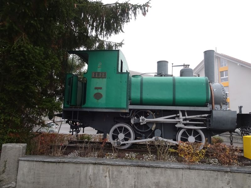

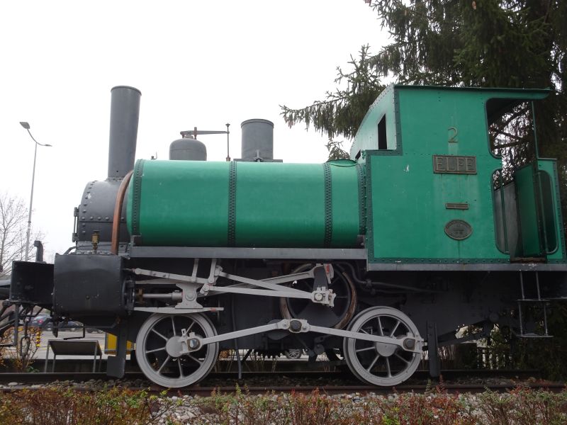

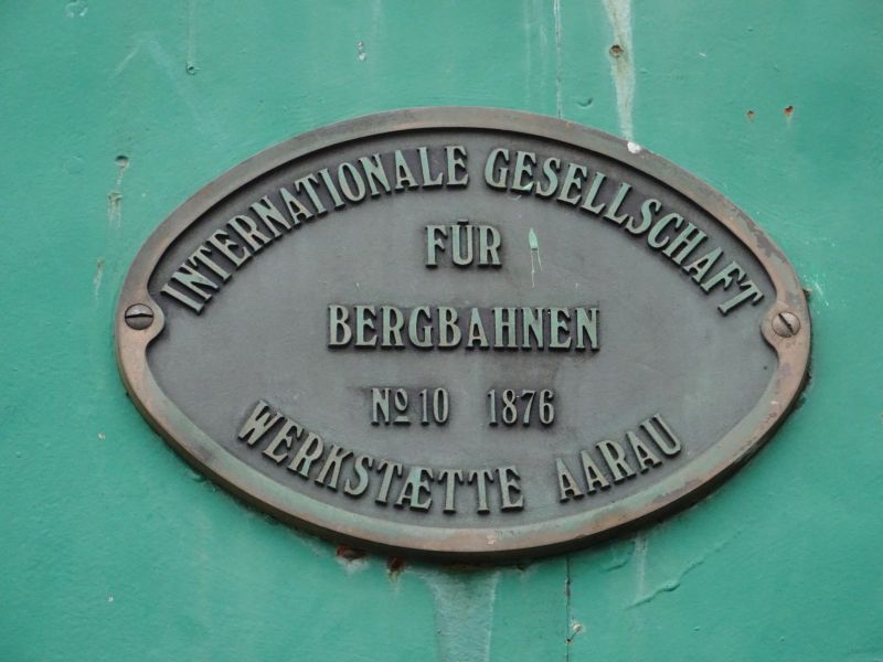

Mit grossem Interesse verfolge ich als Zahnrad-Liebhaber Deinen Baubeschrieb zur Wasseralfinger Zahnradlok. Kürzlich bin ich wieder einmal an der Denkmallok der Steinbruchbahn in Ostermundigen vorbeispaziert. Irgendwie habe ich den Eindruck, dass es sich bei der Lokomotive Elfe um eine "Schwesterlok" Deiner Maschine handeln könnte. Ich habe gestern ein paar Bilder geknipst.
Elfe_2_R (Sandfluss)
Elfe_R (Sandfluss)
Elfe_Schild_R (Sandfluss)
Bei der "Elfe" handelt es sich allerdings um eine Normalspurlok für gemischten Adhäsions- und Zahnradantrieb.. Wie auf dem Lokschild angegeben stammt sie aus der Werkstatt von Riggenbach aus dem Jahre 1876. LüP wird mit 6 m 80 angegeben, Treibraddurchmesser mit 800 mm, Zahnraddurchmesser ebenfalls mit 800 mm, Zylinderdurchmesser mit 300 mm. Höchstgeschwindigkeit 15 km/h. Die Gesamtlänge der Steinbruchbahn war 1400 m, wovon 480 m Zahnradstrecke (max. Steigung 10 Prozent).

Peter,
danke fuer die Bilder. Die Elfe (Normalspur) scheint wie die Wasseralfinger Lok 1876 gebaut worden zu sein. Warum man aber bei der Schmalspurlok die Gooch-Steuerung verwendet und dazu noch nach innen verlegt hat, laesst sich heute nicht mehr nachvollziehen.

Hallo Peter,
wenn man sich die Bilder ansieht muss man sich die Frage stellen, ist das wirklich eine Zahnradlok? Bei Henners Lok liegt das Zahnrad für die Zahnstange mittig zwischen den Rädern. Bei der "Elfe" ist zwar dort auch ein Zahnrad zu sehen, dies liegt aber so weit über der Schiene dass die Zahnstange im Betrieb eher ein Hindernis gewesen sein muss. Sollte sich das Zahnrad für die Zahnstange auf der Treibradachse befinden, kann es nicht erkennen, dann stimmen bei gleichen Durchmessern die Umlaufgeschwindigkeiten nicht. Wenn du beim Zahnraddurchmesser den Teilkreis meinst, dann kann die Lok keine normale Weiche im Adhäsionsbereich befahren, da das Zahnrad unter die Schienenoberkante ragt.
Hast du da weitere Infos.

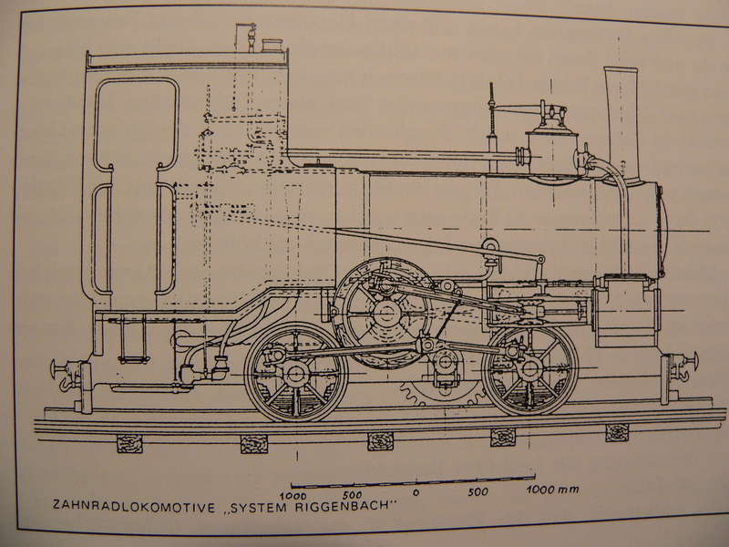

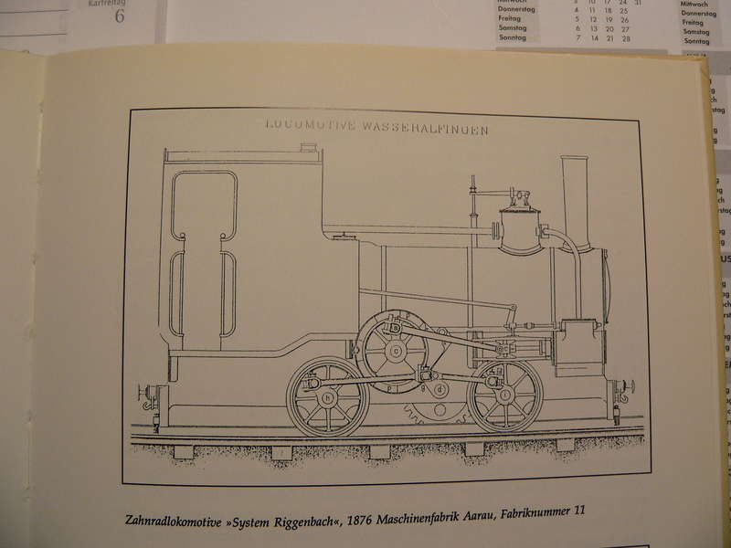

um die Diskussion etwas zu erweitern schaut Euch mal die nachfolgenden (schlechten) Bilder an. Wie es aussieht gab sehr wohl hochliegende Zahnstangen.
P1040474 (Z13)
P1040475 (Z13)
P1040476 (Z13)
Bin auf die Deutungen gespannt.
Manfred

Also laut "Hefti"("Zahnradbahnen der Welt" - die Zahnradbahnbibel) hatten beide Loks eine Zahnteilung von 100mm, die Zahnstange lag bei der Lok aus Ostermundingen 217mm ueber Schienenoberkante (SOK), waehrend es bei Wasseralfingen nur 120mm waren. Deshalb liegt das Zahnrad bei der von Peter gezeigten Lok deutlich hoeher und die Kuppelstangen sind staerker geknickt. Die Perspektive laesst das Zahnrad noch hoeher erscheinen. Ansonsten ist das Antriebsschema beider Loks laut "Hefti" identisch. Die Hoehe der Zahnstange ueber SOK spielt eigentlich keine Rolle, solange die Spitzen des Triebzahnrads ueber SOK liegen, damit die Lok ueber Weichen kommt. Teilkreis des Zahnrads und Treibraddurchmesser muessen natuerlich immer identisch sein.

Hallo Henner,
wenn die Zahnstange höher liegt wäre dies eine Erklärung. Allerdings gebe ich zu bedenken, dass auf dem zweiten Bild die Kurbel das Zahnrad komplett verdeckt. Damit muss dieses Zahnrad kleiner sein als der Raddurchmesser, was ja nicht sein darf.
Eine Antwort könnte sein, dass die Lok gar kein Zahnrad mehr hat. Ausgebaut, da die Lok nur noch Adhäsionsstrecken befuhr. Dies gab es ja öfters. Das sichtbare Zahnrad gehört zum "Getriebe" also dem Antrieb von Treibwelle zu Antriebswelle Zahnstangenzahnrad. Platz wäre im Rahmen vorhanden und mechanisch wäre diese Lösung auch besser, da man Evolventenverzahnung nutzen könnte und nicht die Verzahnungsform für Zahnstange incl. der Vorteil der geringeren Verschmutzung.
Vielleicht kann ja Peter noch mal dazu mit Bildern eine Antwort liefern. Lokansicht von vorn, Nahaufnahme Antrieb.

Wenn man das Photo und Manfreds Zeichnung vergleicht, scheint es als ob die Zahnteilung enger als 100mm ist. Diese sehr fruehen Maschinen hatten vermutlich keine getrennten Zahnraeder fuer Untersetzung und Zahnstange. Da die Elfe schon kurz nach 1900 an die Maschinenfabrik von Roll verkauft wurde, wo sie bis 1942 in Betrieb war, ist es durchaus moeglich, dass dort neue Zahnraeder eingebaut wurden (http://www.bahnzauber-europa.at/eisenba_32.htm).
Auf jeden Fall waeren weitere Photos von Peter hilfreich.
