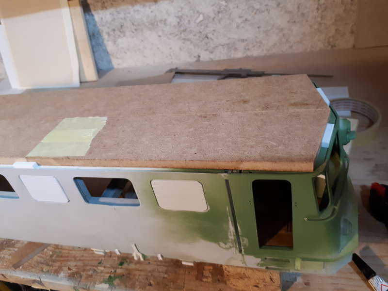

Der MDF-Spengler ist auf's Dach gestiegen um die ersten Arbeiten auszuführen. Dazu nutzt er ein noch im Lager liegendes 8mm MDF Stück welches passen geschnitten wird

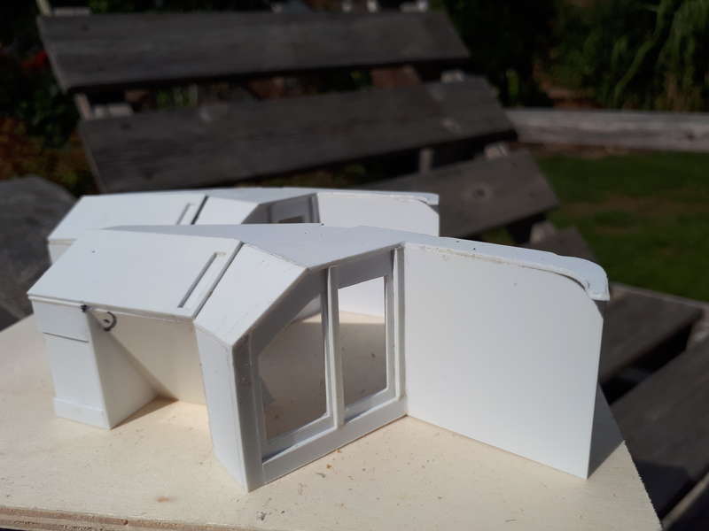

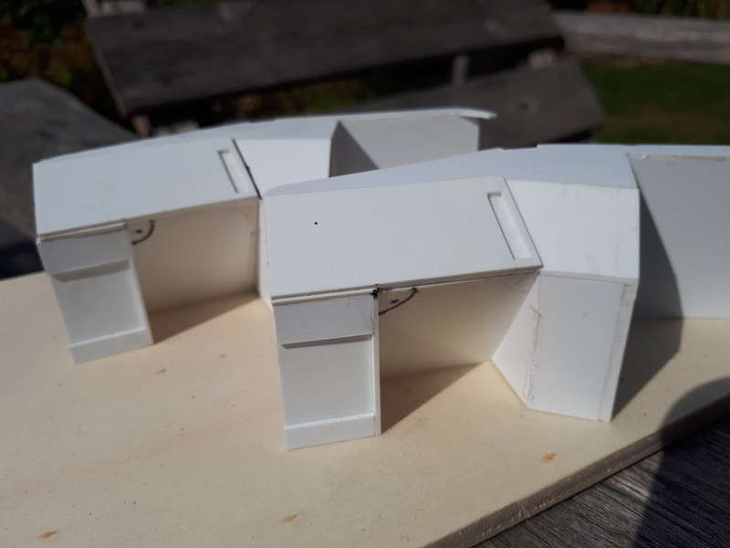

In den Führerständen verzweifeln die Plaste-Metallbauer an den Winkeln und Schrägen der zukünftigen Führerhaustische. Wenigstens bindet hier der Leim schnell ab. Bevorzugtes Material ist hier 1 - 2mm PS

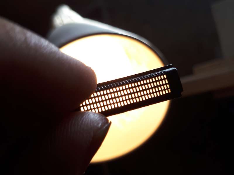

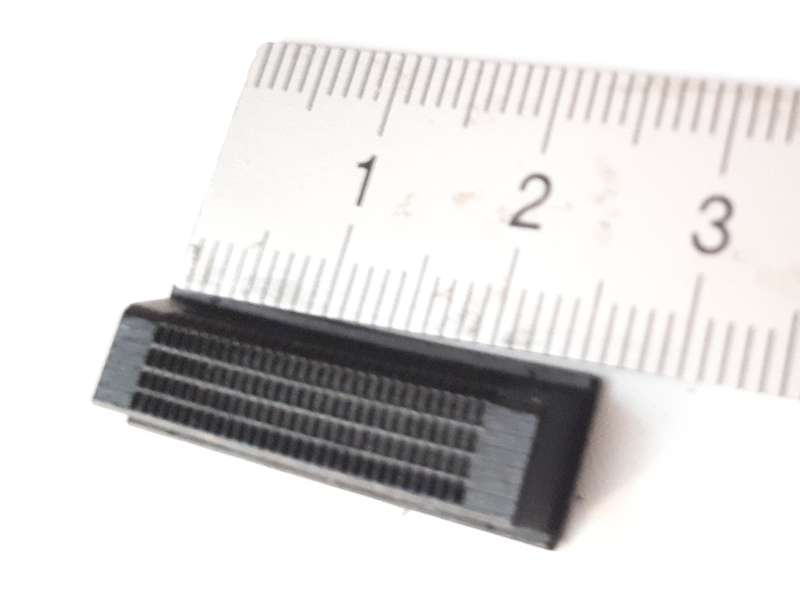

Und zu guter Letzt konnte es sich das Management nicht verkneifen die Belegschaft auch noch mit dem Anblick eines Einkaufteiles zu quälen um die Qualität des Zulieferers zu feiern. Das Teil ist die Heizkörperverkleidung welche in jedem Führerstand 4x benötigt wird. Wie zu sehen ist verschieben sich die Grenzen des Machbaren im 3D Druck immer weiter...

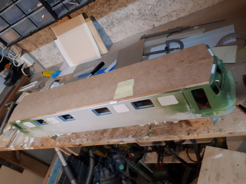

Endlich ist die Zeit gekommen den Kasten der Ae 6/6 in die Lackiererei zu schieben. Die Maler wollten schon begeistert mit Kilometern an Klebeband an die Arbeit gehen als der zufällig vorbeigehende Glaser insistierte. Wenn man schon die Schotten dicht macht, kann man ja zumindest bei den Fenstern etwas beständigeres nehmen was später als Schablonen für die Glasarbeiten genutzt werden kann.
Gesagt, getan die Fensteröffnungen wurden mit 3mm MdF verschlossen, der Boden mit 4mm Sperrholz und das Dach mit einer Klebeband, Karton Mischung. Wenigstens da durften die Maler etwas kleben...

Und dann wurde ein relativ warmes und sonniges Zeitfenster genutzt um den kompleten Kasten zu grundieren. Die Maler haben fast eine ganze 400ml Dose gebraucht. Das Controlling hat fast Schreikrämpfe gekriegt.
Und nun ist die alte Dame in Ehren ergraut
10_Oktober_2020_3_ (Trambahner)
10_Oktober_2020_5_ (Trambahner)
Aber keine Sorge, bald wird sie grün hinter den Ohren...
