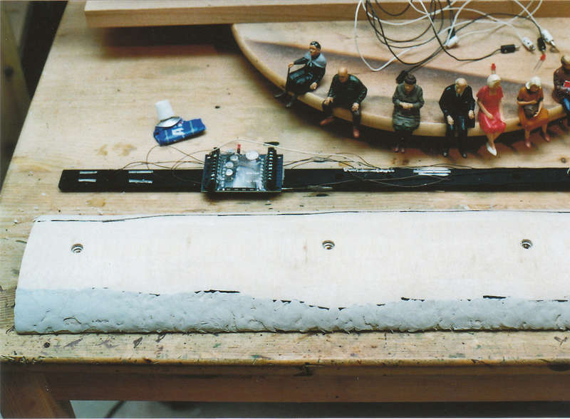

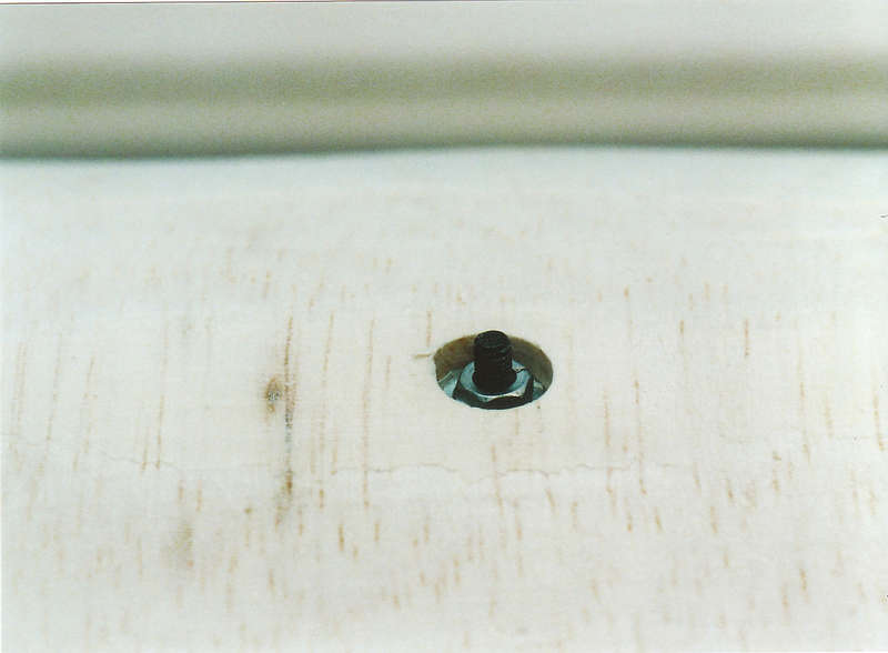

neben der Elektrik auch noch die Dachbefestigung geprüft:
t02250 (Kellerbahner)

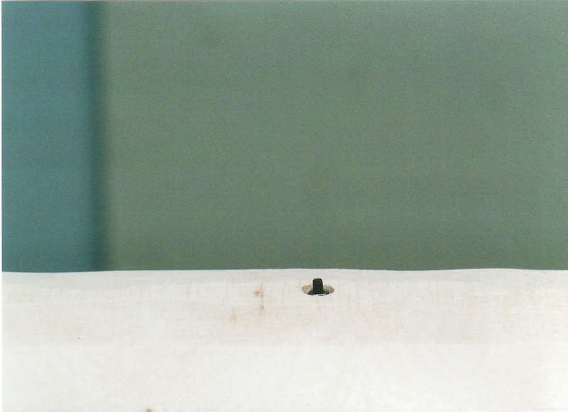

Die nach oben schauenden Schrauben in die Gewindestifte der Lichtleiste eingeschraubt und in vorgebohrte Löcher im Dach eingeführt:
t02251 (Kellerbahner)
Zur Befestigung sind 5 Stellen vorgesehen:
t02253 (Kellerbahner)

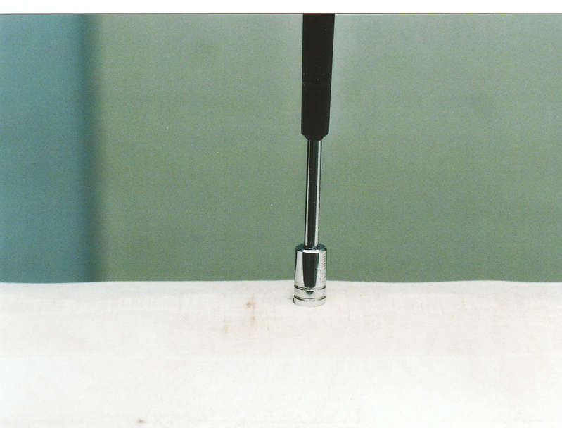

deren Durchmesser so gewählt wird, daß ein Sechskantschrauberdreher rein paßt:
t02254 (Kellerbahner)
und in die leicht hervorstehende Schraube:
t02255 (Kellerbahner)
eine Mutter eingeschraubt werden kann mit der das Dach dann befestigt ist:
t02256 (Kellerbahner)

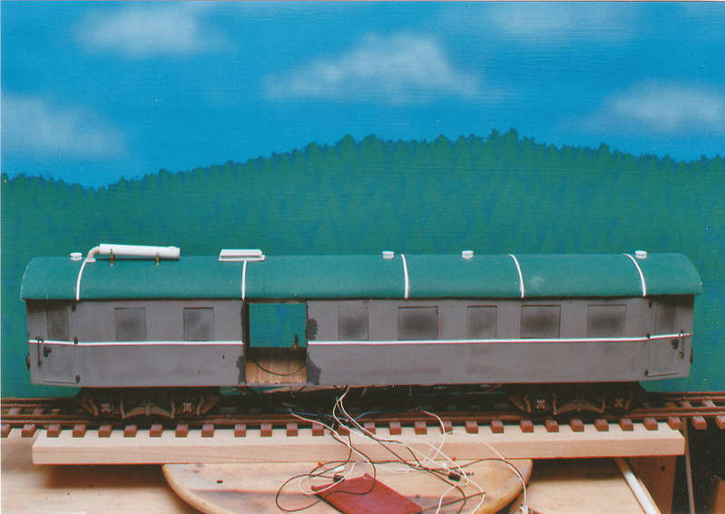

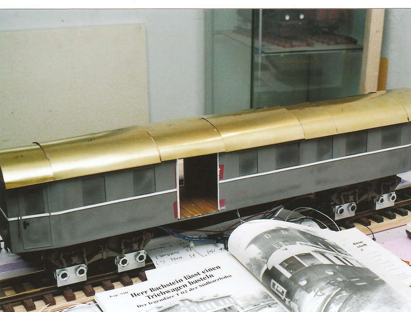

Und wenn wir schon beim Dach sind auch gleich eine Beplankung getestet:
t02257 (Kellerbahner)
aber ziemlich schnell, genau deshalb: verworfen :shock: . Messing ist halt nicht meins ... :oops:

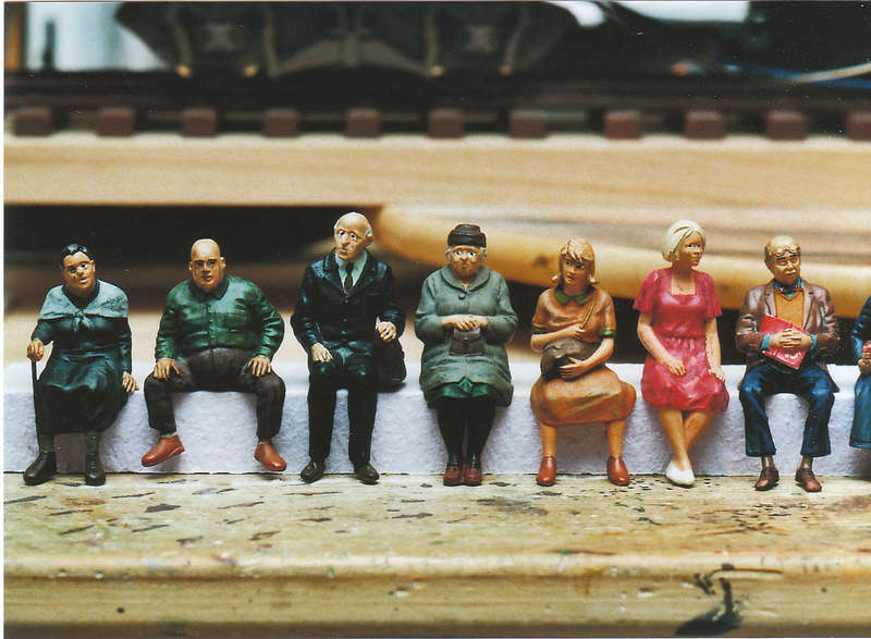

und die zukünftigen Fahrgäste zu einer Modenschau eingeladen:
t02259 (Kellerbahner)
t02260 (Kellerbahner)
Warum ? Weil mir die bunte Bemalung der Figuren nicht so recht zu den 60er Jahren im Südharz passen will ... :?

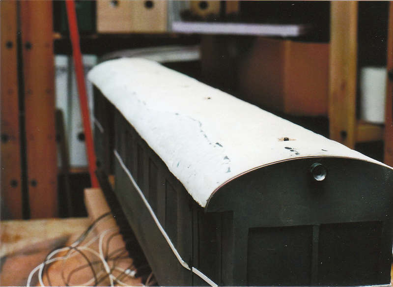

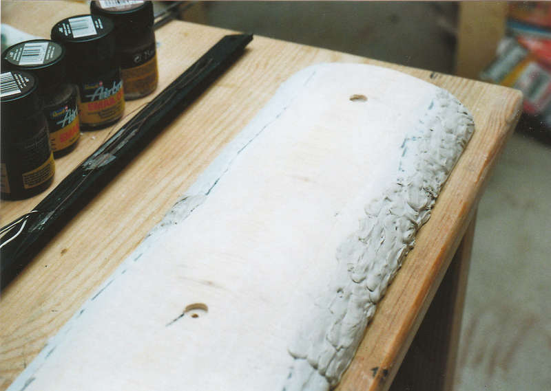

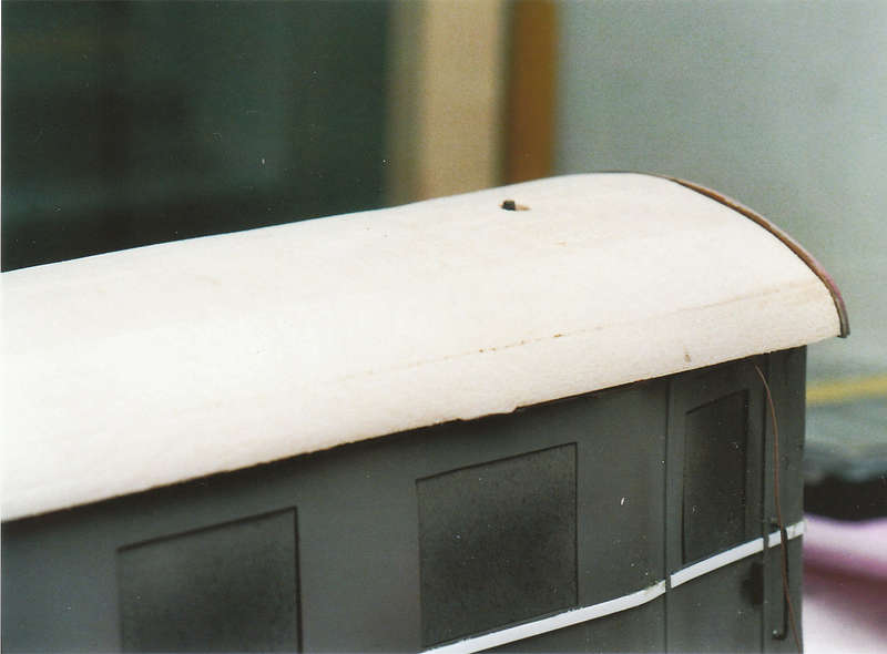

Nebenher die Stellen, und das sind einige, im Dach mit Spachtel verfüllt, die es nötig haben:
t02263 (Kellerbahner)

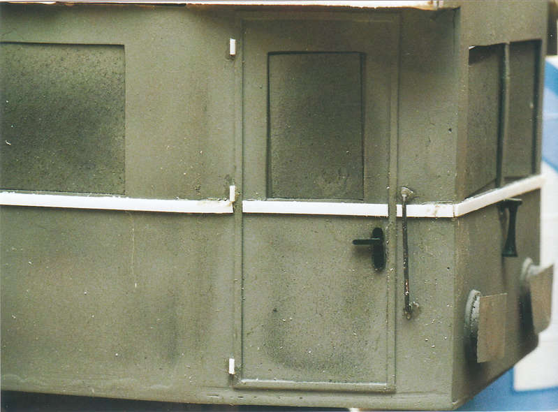

Die Türen haben jetzt Scharniere und die Spitzenlichter sind jetzt aufgeklebt:
t02262 (Kellerbahner)

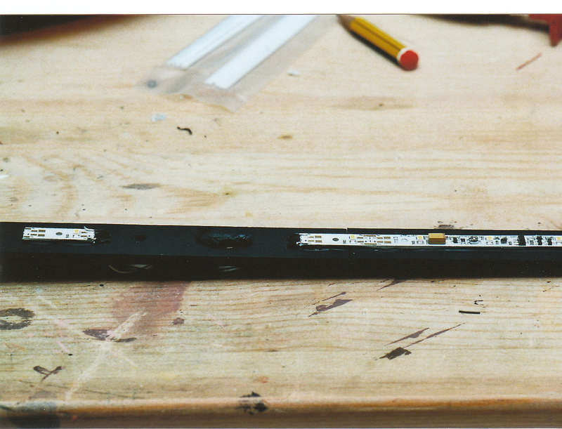

Die Verdrahtung zur Lichtleiste vorbereitet:
t02264 (Kellerbahner)
wieder gespachtelt:
t02265 (Kellerbahner)
und in den Pausen die neuen Kleider der Fahrgäste fertig gestellt:
t02266 (Kellerbahner)
Diese sind weder von Gucci noch von Lagerfeld, eher von Neckermann oder selbst genäht, sehen aber doch jetzt ein wenig anders aus als vorher:
Aber auch über Mode kann man ja trefflich geteilter Meinung sein ... :wink:

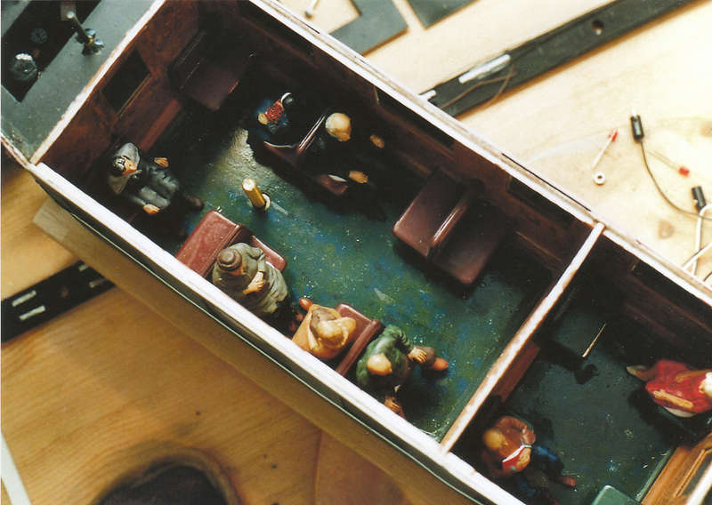

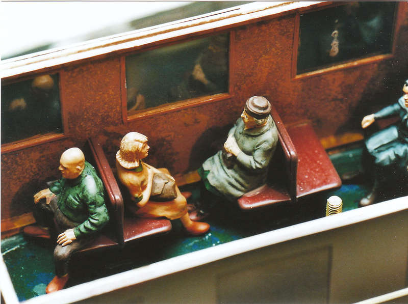

die neu eingekleideten Fahrgäste nahmen jetzt ihre Plätze im T02 ein:
t02267 (Kellerbahner)

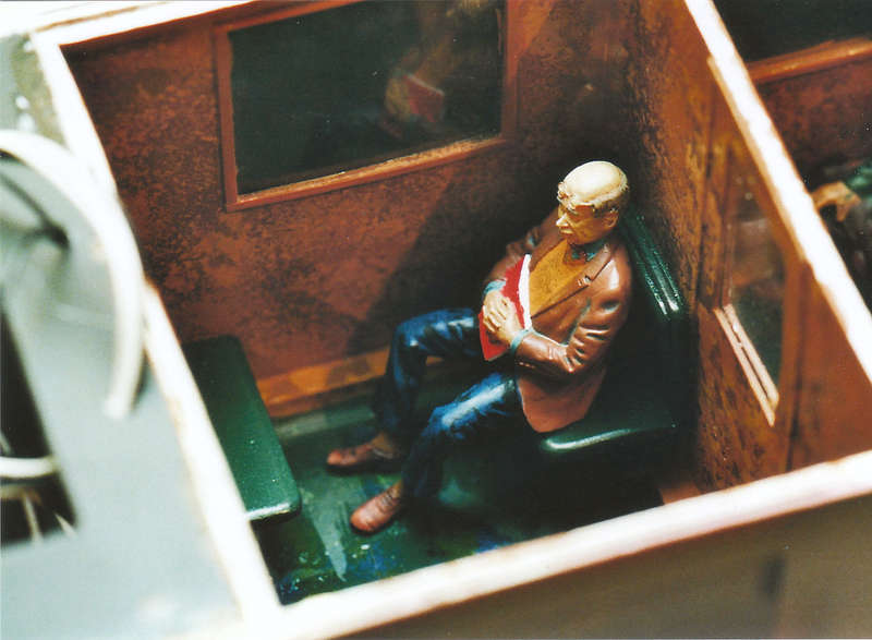

Im Einzelnen sind dies der ältere Herr mit Buch:
t02268 (Kellerbahner)

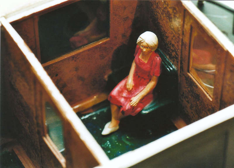

der sich im 1ster Klasse Abteil mit der jungen Dame im roten Kleid, vermutlich seiner Tochter, unterhält:
t02270 (Kellerbahner)
und die älteren Fahrgäste:
t02271 (Kellerbahner)
die etwas abseits von den Tagespendlern zwischen Braunlage und Walkenried sitzen:
t02269 (Kellerbahner)

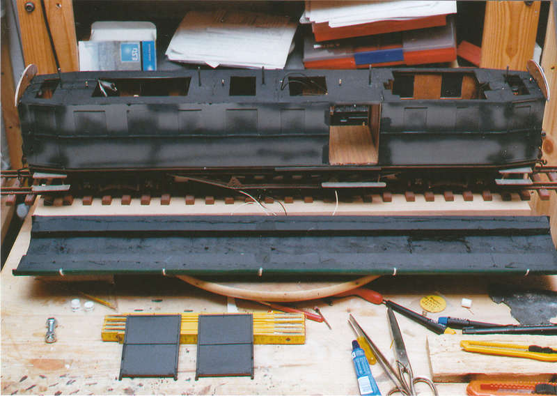

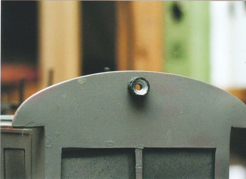

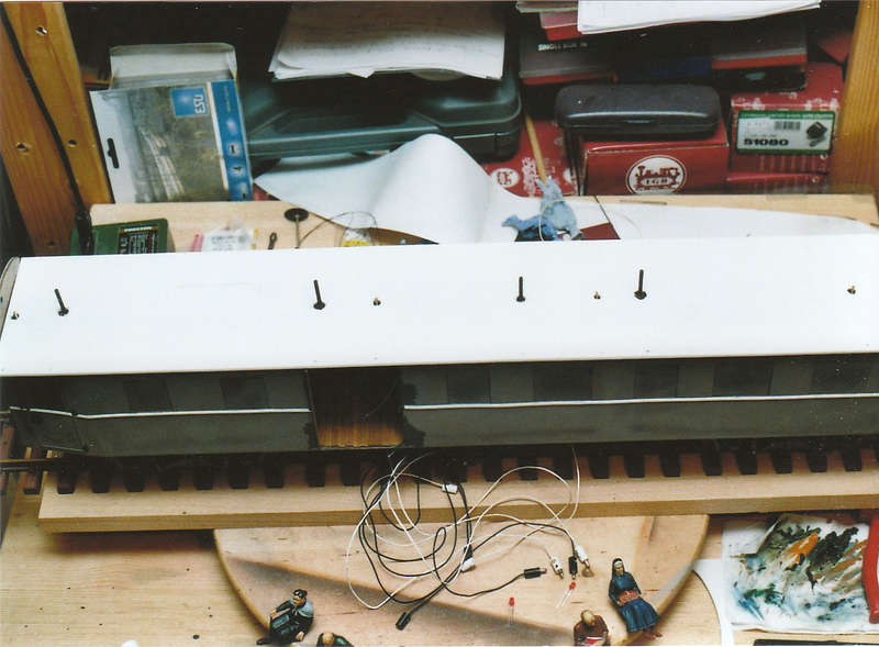

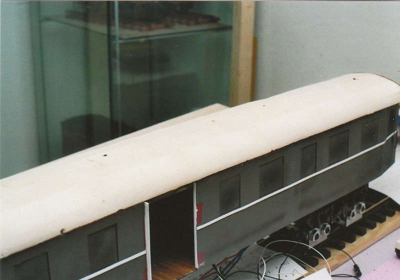

Da alle auf ihrem Platz sind :D , das Dach aufgelegt:
t02273 (Kellerbahner)
und nochmal die ausgebesserten Stellen kontrolliert.

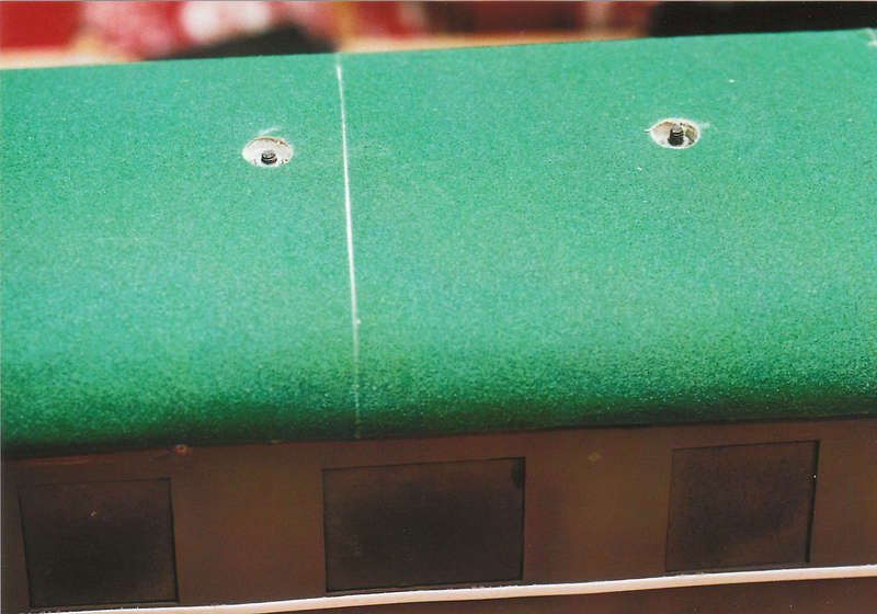

Das Dach wurde jetzt als geglättet definiert :wink: :wink: und es ging an die Tarnung der Befestigungen:
t02274 (Kellerbahner)
die mit Dachlüftern erfolgen soll.

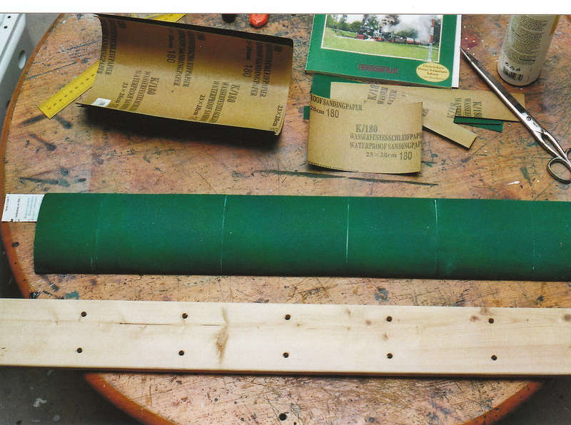

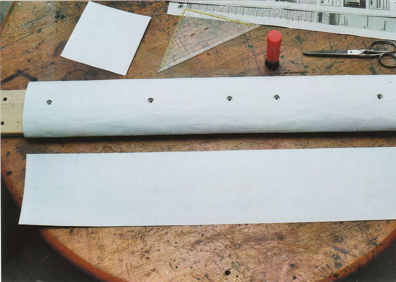

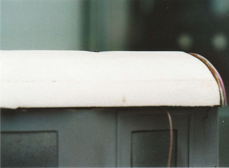

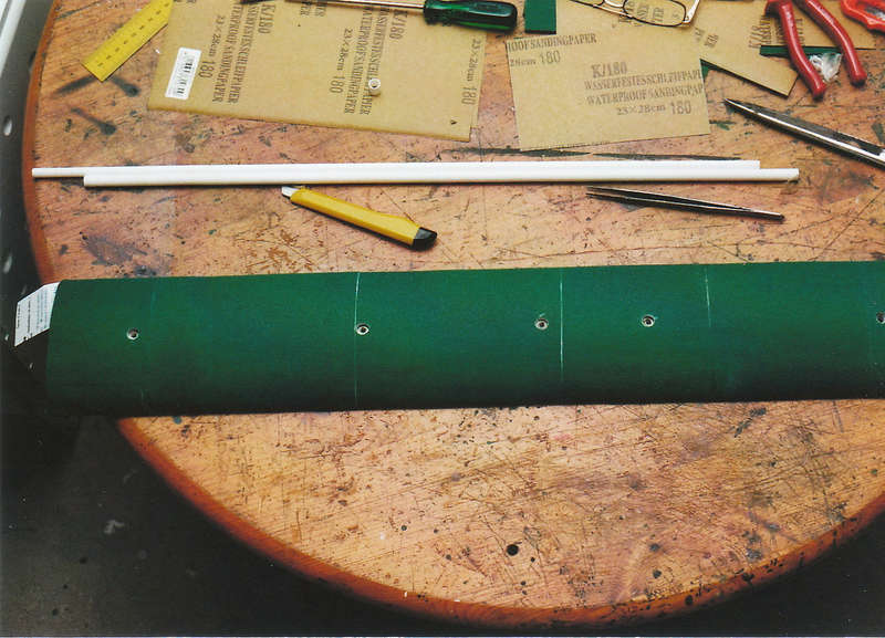

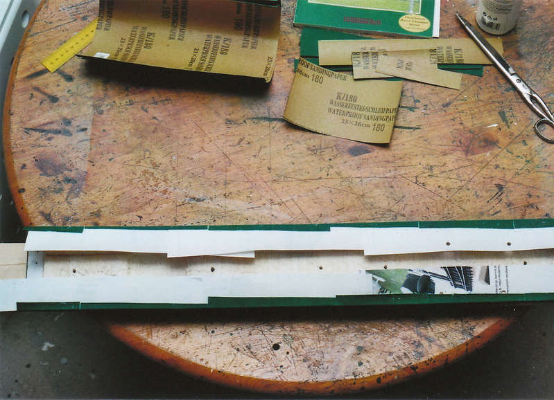

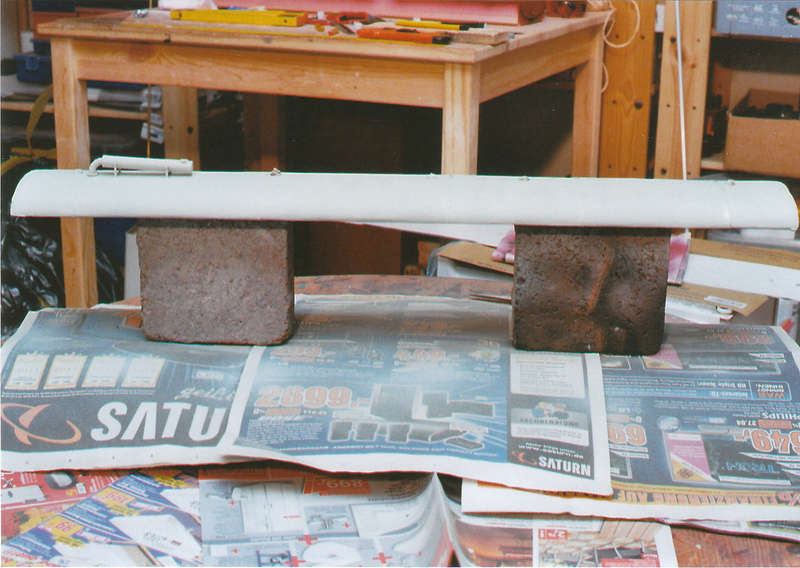

Statt der ursprünglich geplanten Messingbeplankung jetzt doch an Christoph (Regalbahner) und anderen orientiert und zum guten, alten Papier gegriffen:
t02275 (Kellerbahner)

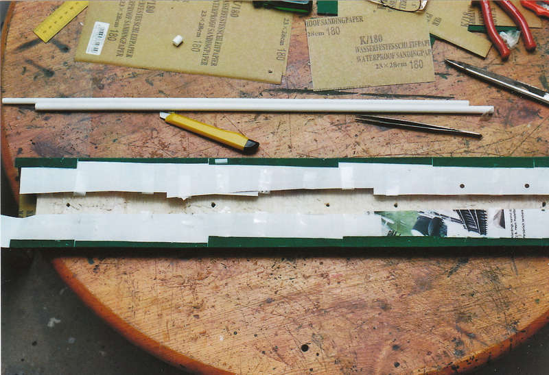

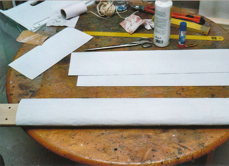

und in passend zugeschnittenen Bahnen mehrfach auf das Dach geklebt und immer wieder die Befestigungsstellen frei gelegt:
t02276 (Kellerbahner)
und schließlich mit bewährtem Schmirgelpapier die letzte Lage vollendet:
t02278 (Kellerbahner)
An den Kanten das vom Leim feuchte Schmirgelpapier umgelegt und auf den Unterseite angepresst:
t02277 (Kellerbahner)
und nach dem Trockenen wieder die Befestigungslöcher befreit:
t02279 (Kellerbahner)
die Unterseiten mit Papierstücken "geglättet":
t02280 (Kellerbahner)

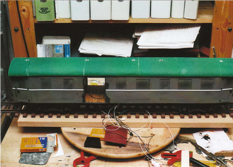

und das soweit fertige Dach dann aufgelegt:
t02281 (Kellerbahner)

die ersten Paßproben:
t02284 (Kellerbahner)

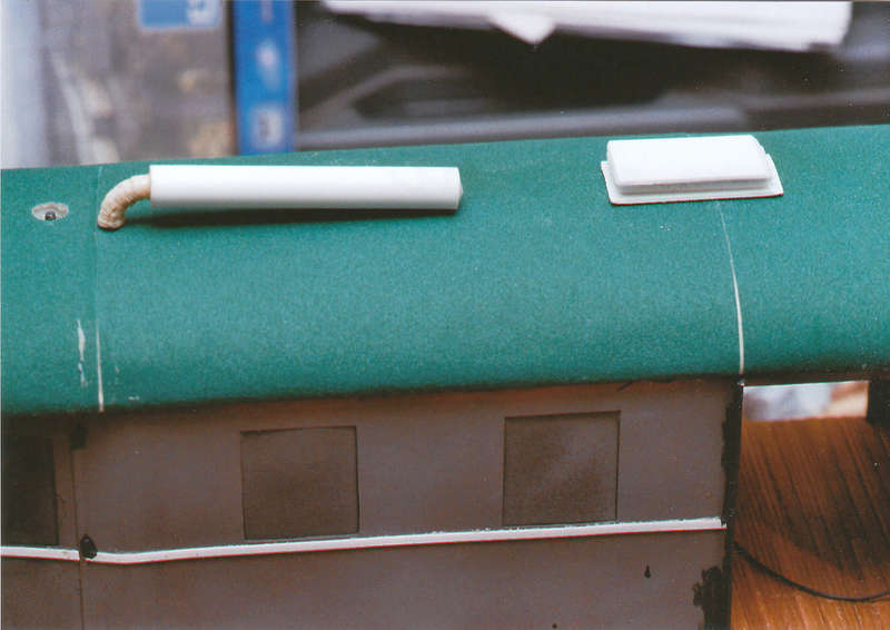

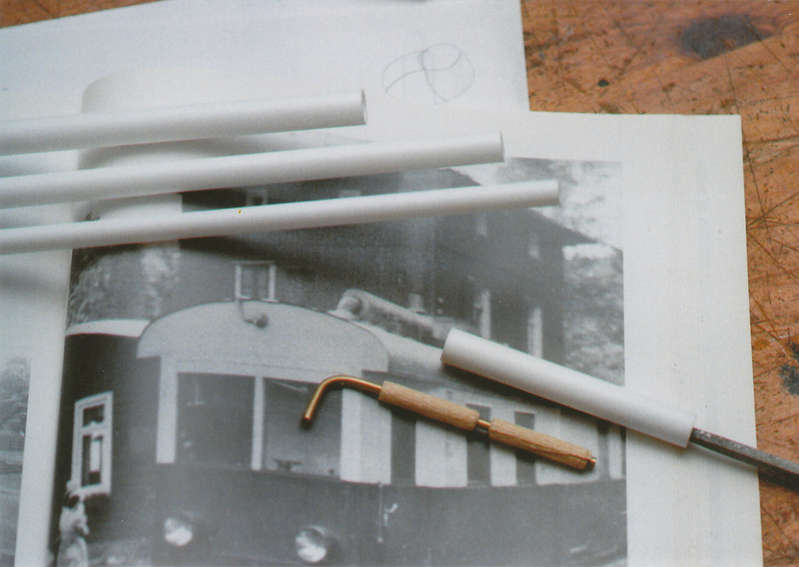

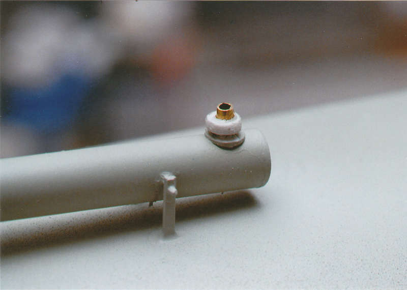

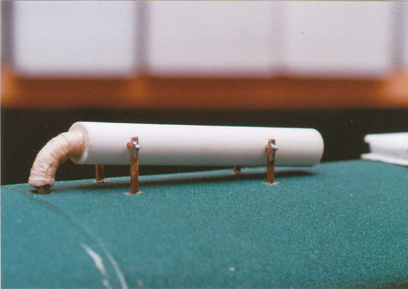

Mit Messingteilchen und Kreppband den Auspuff bzw. Schalldämpfer weiter bearbeitet:
t02288 (Kellerbahner)
und auch Spritzschutzgitterstückchen kamen wieder zum Einsatz:
t02289 (Kellerbahner)

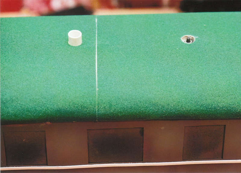

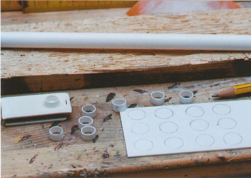

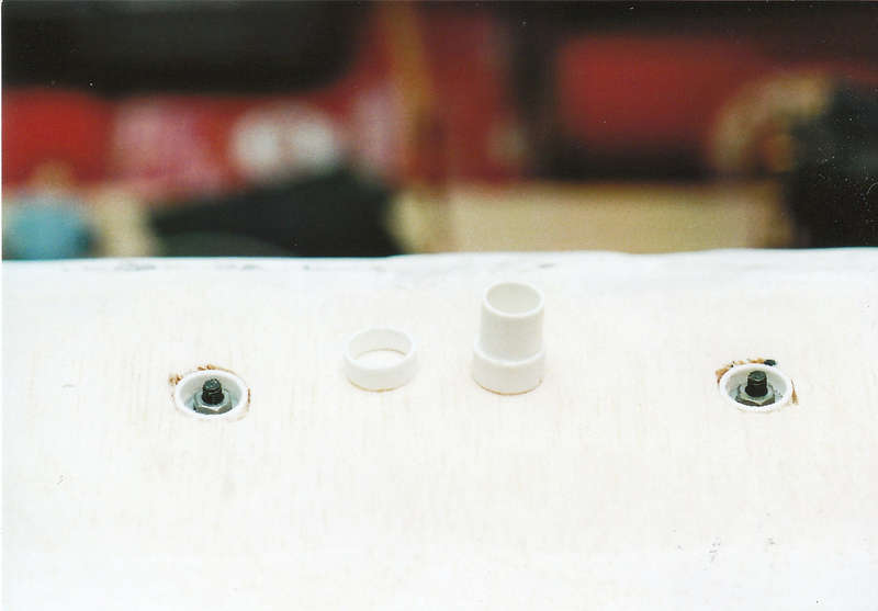

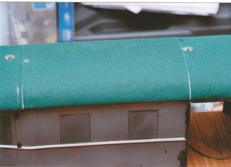

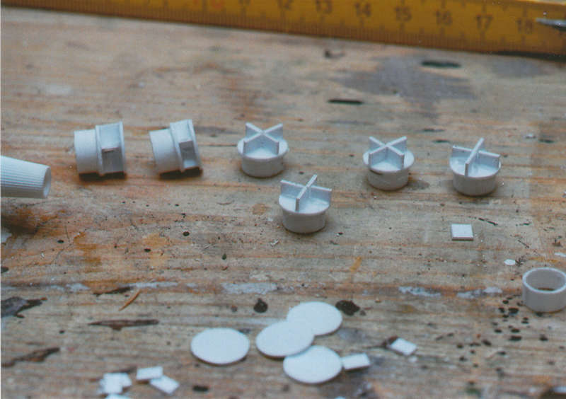

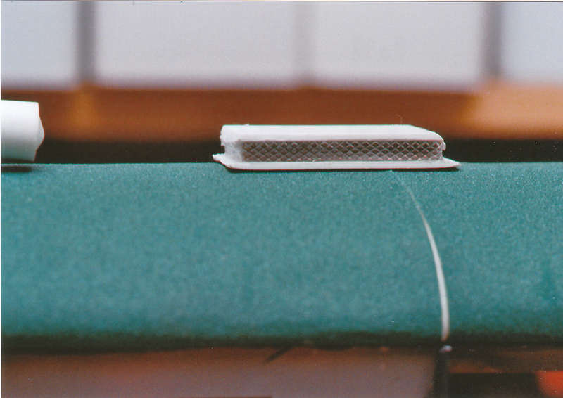

Aus PS-Rundrohr die für die wieder abnehmbare Befestigung nötigen Stücke geschnitten:
t02290 (Kellerbahner)

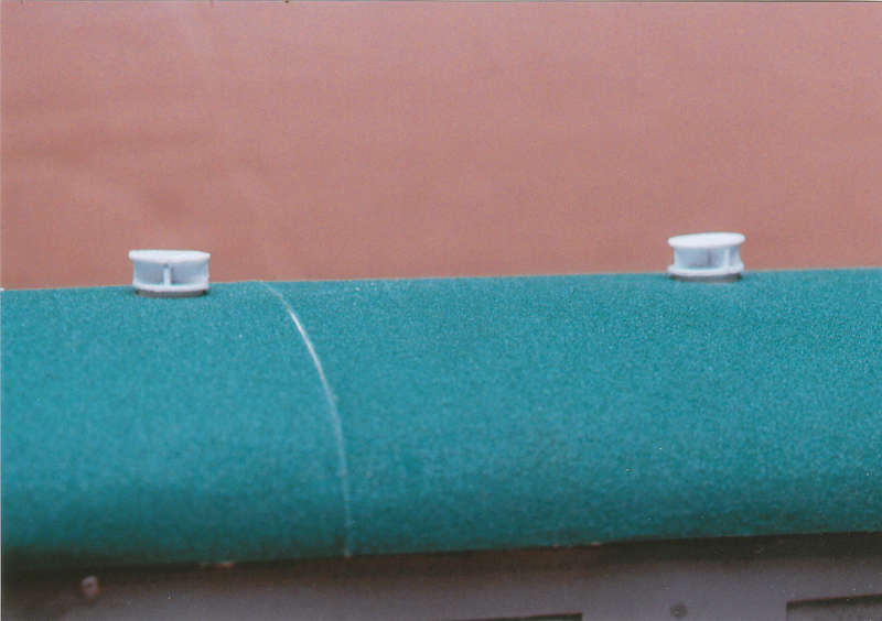

aus kleinen PS Stückchen die Dachlüfter gebastelt:
t02291 (Kellerbahner)
und schließlich angebracht:
t02292 (Kellerbahner)
Paßt, dient seinem Zweck und sieht auch ganz gut aus, finde ich:
t02293 (Kellerbahner)
Ach ja, die Stöße der einzelnen Schmirgelpapierstücke sind dort positioniert wo auch in Bildern eine Querleiste auf dem Dach zu erkennen ist ... ungefähr jedenfalls :wink: 8) .
Aber jetzt ist damit das Dach zum Lackieren bereit :D :D .

Hat die Werkstatt bei der Montage des Auspuffs geschlampt?
Auf dem Vorbildphoto liegt er parallel zum Dach, statt geneigt.
gelöscht (Matti)
Beiträge: 212
Re: Bau des T02 der SHE
Beitrag von gelöscht (Matti) »
Hallo Volker,
der Auspuff war geneigt, allerdings ist beim gezeigten Modell die Neigung ein bischen zu hoch. Genug Fotos gibt es u.a. in Harzer Schmalspur-Spezialitäten von OOK (Seite 62, 64, 67 und siehe auch Zeichnungen), die die Neigung sehr gut darstellen.

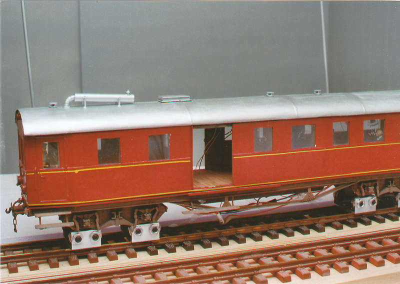

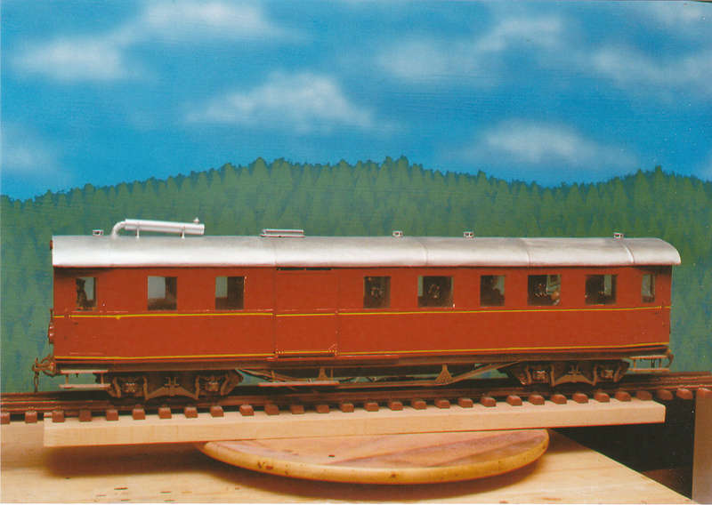

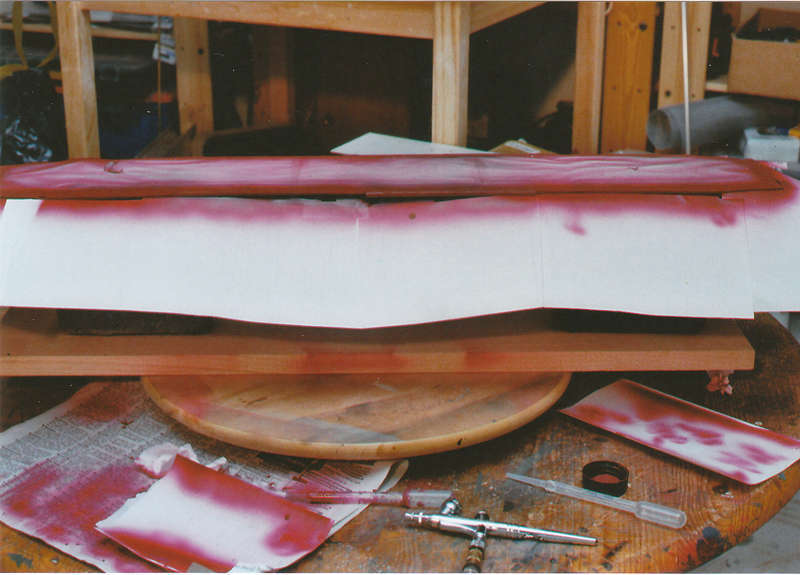

die zuletzt angekündigte Lackierorgie 8) hat stattgefunden:
t02294 (Kellerbahner)

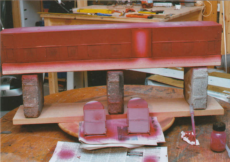

Zuerst den Wagenkasten nochmal dort grundiert wo es nötig war. Also zum Beispiel die Zierleisten, Scharniere und (Tür-)Griffe. Und die Dachunterseite ebenfalls geschwärzt.
Nach dem Durchtrocknen dann die Decklackierung im T02 Rot der 50er und 60 Jahre:
t02295 (Kellerbahner)
Die plane Dachplatte tat hier, wie an anderer Stelle, ihren segensreichen Dienst und ließ die Lackierung und den T02 beim Wenden gut von der Hand, und nicht aus der Hand, gehen.
Das abgeklebte Fahrgestell bekam dabei dann auch noch den nötigen Streifen Rot:
t02296 (Kellerbahner)

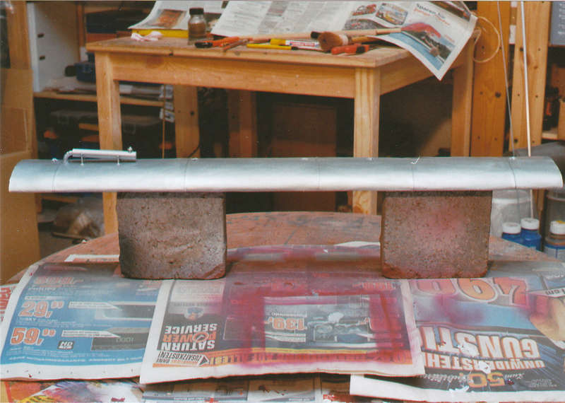

Und damit es noch bunter wird, das Dach in freundlich hellem Mausgrau grundiert:
t02297 (Kellerbahner)
letzte Feinheiten angebracht:
t02298 (Kellerbahner)

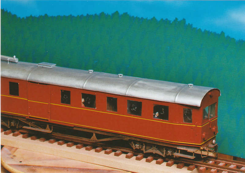

und schließlich mit Silberbronze lackiert:
t02300 (Kellerbahner)

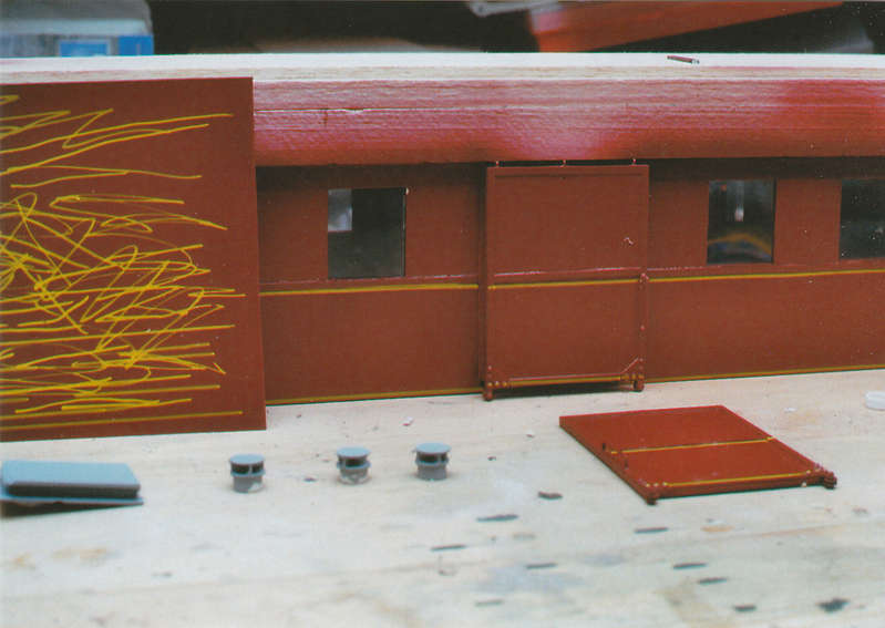

Während sich alle Lösemitteldämpfe verzogen eine heikle Geschichte vorbereitet: die gelben Zierstreifen :shock: .
Abkleben und spritzlackieren ? Aufgeklebte, dünne, gelbe Streifen ? Hat alles seine Vor- und Nachteile :roll: . Also die Freihandvariante riskiert - mit einem Leuchtstift:
t02299 (Kellerbahner)
Damit es nicht ganz freihand wird, vorher "geübt", das heißt getestet ob die Strichstärke erreicht wird und ob das Ganze gleichmäßig aufgetragen werden kann.
Deshalb die Graffitis links. Das Ergebnis rechts: verbesserungsfähig aber nicht zu schlecht, oder ?

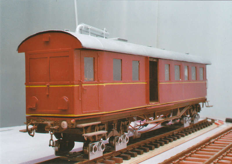

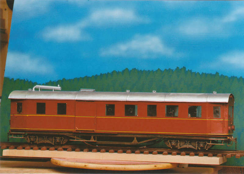

Wie auch immer so sieht er jetzt aus, der T02:
t02301 (Kellerbahner)
Und weil er mir in seinem neuen Kleid gut gefällt :D :D gleich aus verschiedenen Richtungen fotografiert:
t02302 (Kellerbahner)
t02303 (Kellerbahner)
und auch noch auf dem Laufsteg, hier dem Rollenprüfstand:
t02304 (Kellerbahner)
t02305 (Kellerbahner)
um gleich auch den Dekoder und die Lichtfunktionen zu prüfen ... :
http://youtu.be/nHckWNVFTa0
So richtig fertig ist er ja noch nicht aber einem richtigen T02 kommt er jetzt doch immer näher, oder ?
Jedenfalls neigt sich nicht nur der Schalldämpfer auf dem Dach :wink: , sondern auch dieser Bau so langsam seinem Ende zu ... 8)
