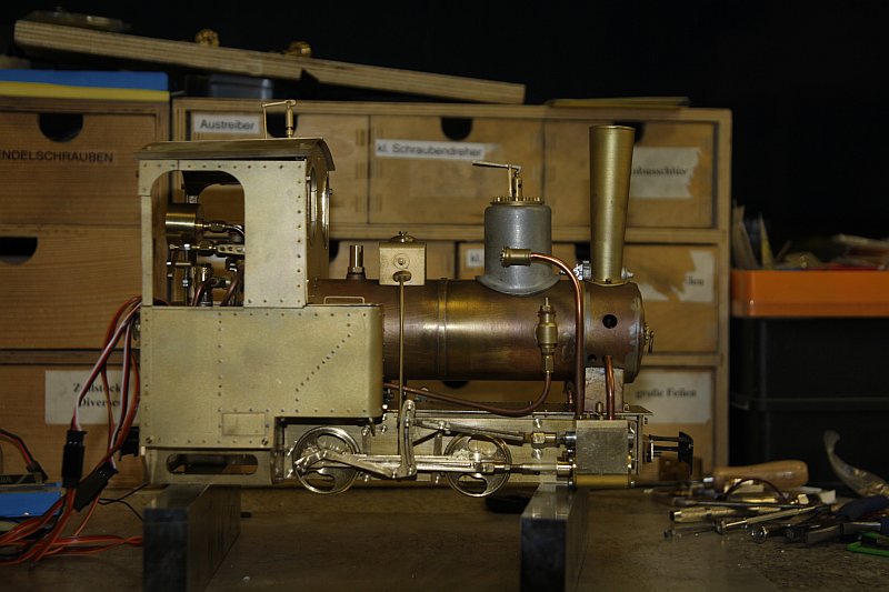

Hier noch ein Bild:
Sie rennt mit Dampf ! (GNEUJR)
Hoffentlich demnächst mehr!

Hier noch ein Bild:
