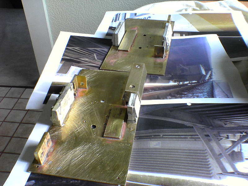

während sich die HGe 4/4 II von ihrem Rausch ausgeschlafen hat und wieder aufrecht steht, sind die Kühl- oder Bodenplatten für alle Wagen im Rohbau fertig. Den LGB Teilen auf dem ersten Bild sind Weißmetall Gießlingen nach Vorbild gewichen:
GoldenPass_Kühlblech (ottmar)

Hallo Giesserkollege :wink: ,
interpretiere ich in deine Fotos zu viel oder ist das Kleber zwischen den Messingplatten und den Gussteilen :?: Wenn du das Zeugs aus Schkeuditz oder den Bommelstoff verwendest ist M3 noch recht problemlos machbar. Und das hält dann wirklich.
Joachim
ottmar
Beiträge: 1076
Wohnort: Schwelm
Re: Golden Pass Panoramic Express
Beitrag von ottmar »
Hallo Joachim,
nöö. bewußt geklebt ;-) . Hatte zwei Gründe: Einmal waren so feine Korrekturen problemlos möglich und im Klebetest hatte ich eine größere Zugbelastung als bei 'ner M3 Schraube - habe ich einfach mal mit einem Abfallstück getestet.
Als Weißmetall habe ich das Schäfer'sche genommen, aber mit zusätzlich 10 % Wismut, weil es sich noch besser abformt und auch härter ist. Bei der Materialdicke nhabe ich keine Angst vor Versprödung.

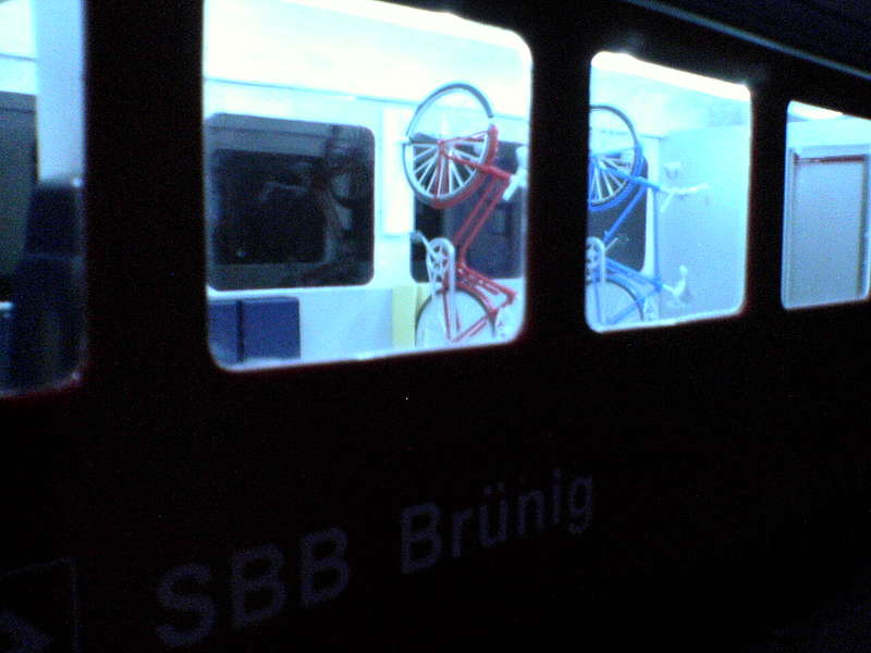

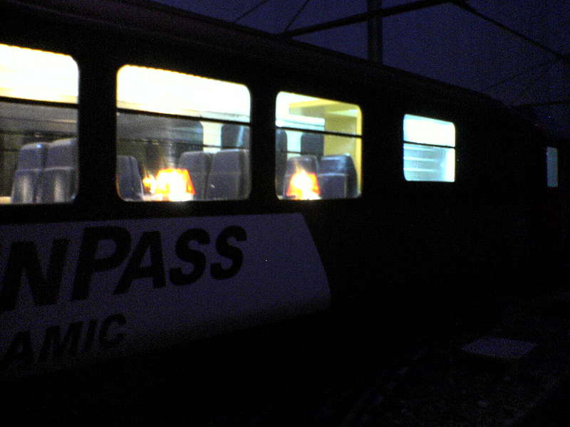

Jetzt aber die letzen Bilder - zuerst bei Nacht
Der Speisewagen lädt zum Dinner ein:
GoldenPass_Nacht1 (ottmar)
Nach dem Essen warten die Bike's auf Auslauf
GoldenPass_Nacht2 (ottmar)
