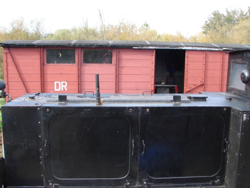

ich baue die V11 90x in der Urversion. Pfeife und Auspuff sind m.E. bei allen Loks gleich. Was ich gerne wissen würde ist die Funktion des Teils vor den Fenstern, vor allem der Knubbel in der Mitte und Kühlerdeckel interessieren mich.

Hier einmal ein Detailbild der HF auf Rügen.
Gut zu erkennen sind die zwei Knubbel und die Pfeife. Die Bimmel ist am rechten Rand zu sehen.

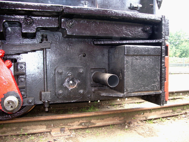

Irrtum.arne012 hat geschrieben:Pfeife und Auspuff sind m.E. bei allen Loks gleich.
Auf dem Foto vom Roller kannst Du eine etwas andere Pfeife sehen und hier hast Du mal ein Beispiel
für einen alternativen Auspuff:

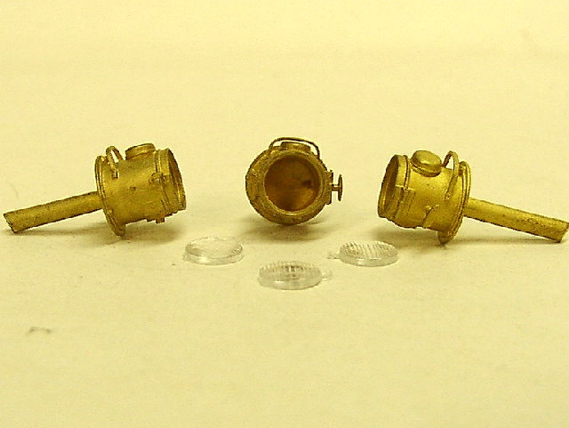

da ich meine HF nicht unbedingt mit den Köf-Scheinwerfern bestücken wollte, habe ich mal etwas im Netz gesucht und eine Email geschrieben. Diese Antwort wollte ich Euch nicht vorenthalten:
Der Link zu dem Angebot von Herrn Wedekind: http://www.jw-modellbahn.de/index.html_derzeit_ habe ich keine Lampe im Programm die dem HF-Scheinwerfer

moin Christoph,
ich habe auch schon überall herumgeschnüffelt und nichts passendes gefunden.
Daher begrüße ich deinen Vorschlag.
Allerdings müßte das Lampengehäuse etwas tiefer sein (siehe ab und zu oben links die rote Draisine von Max 25 Kmh. Das erscheint mir als die bessere Form und es bleibt auch noch Platz für ein Microbirnchen

Hallo HF Erbeuer,
mir wären am Liebsten diese Lampengehäuse.
