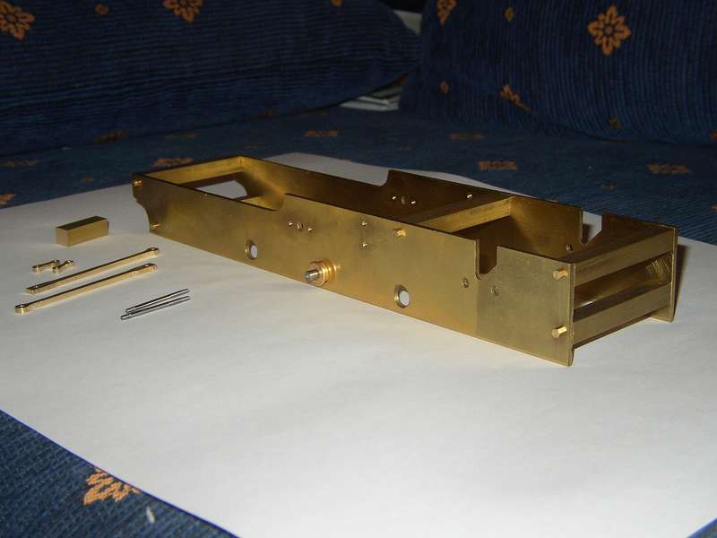

nachdem ich schon vor einiger Zeit mich mal als HF110 Bauer geoutet habe, wollte ich jetzt mal ein Bild des aktuellen Bauzustandes einstellen. Die Rahmenteile sind soweit fertig und ich bin beim Bau der vielen Klein- und Steuerungsteile. Ein paar liegen schon neben dem Rahmen.
Nachdem ich in Sinsheim die Maschine von Heinz (lief sehr gut ) gesehen hab, hat es gleich einen Motivatinsschub gegeben.
HF110_Rahmen (bahni)
Heinz
Beiträge: 165
Registriert: Do 12. Aug 2004, 17:59
Wohnort: Oldenburg (Olb)
Re: Selbstbau HF 110 C
Beitrag von Heinz »
Hallo bahni,
das fängt schon gut an - weiter so und bitte weitere Berichte
Heinz

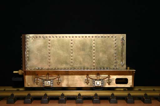

auch ich habe begonnen die HF 110C zu bauen.
HF-110C_Tender (Andy-Roggau)
Baustufenfoto des Tenders

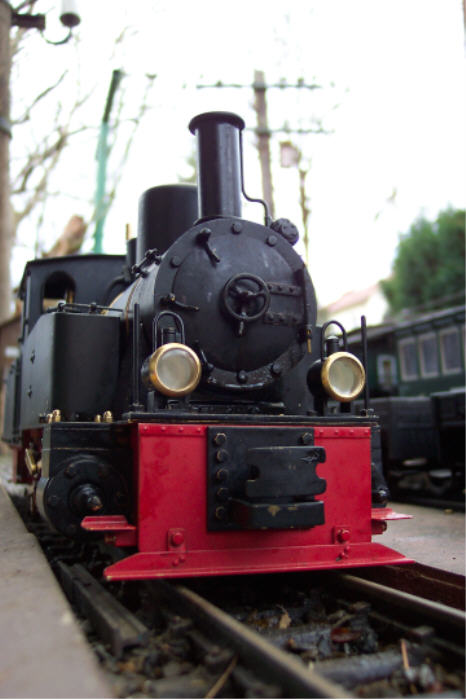

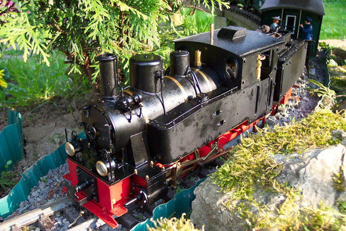

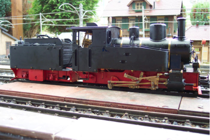

Beiträge: 2308

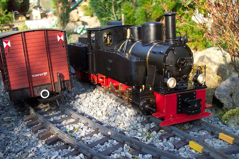

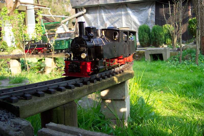

Hallo HF Basteler,
heute war Heinz HF auf der PWKK im Einsatz.Ende Febr. hatte das nicht geklappt da die Lok auf den Steilrampen schlapp machte.Der Grund war schlicht und einfach massiv undichte Arbeitskolben und ich hatte das Spiel im Kreuzkopf rausgenommen was der Lok garnicht gefiel. In Sinsheim war alles eben und deshalb auch keine Probleme. Was mir aber auffiel das im Stand bei geöffnetem Regler Dampf aus dem Kamin stieg was nicht ,oder nur in geringem Maße sein darf und auf undichte Arbeitskolben hindeutet.Aber so möchte ich die Lok ja auch nicht zurückgeben. Also wurden die Zylinder an 2 Abenden komplett zerlegt und überarbeitet und wieder zusammengebaut wobei 2 neue Kolben mit weniger UNtermaß (-0.01)eingebaut und eingeschliffen wurden.Auch am Kreuzkopf wurde etwas geändert und die Dichtpakete sind nun neu.Nach dem Einstellen der Steuerung gestern Abend dann der erste Dampf drauf und siehe da noch spitzenmäßiger Lauf als vorher.
Ich möchte drauf hinweisen das die Zeichnungen aber schon stimmen.Es waren nur Ungenauigkeiten in der Fertigung und Abwandlung im Zylinderbau.Ich sollte wohl besser Toleranzen angeben :roll: :wink: Das ist aber kein Vorwurf an Heinz.Für eine erste Lok ist das Spitzenmäßig was er da geleistet hat.Und sie läuft ja Spitze.
Und heute nun der erste Einsatz auf der PWKK nach den Arbeiten.
Hier ein Paar Impressionen.Movies gibt kommende Woche.
Beste Grüße

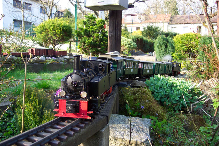

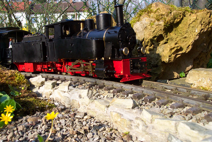

Beiträge: 2308
Hallo Buntbahner
ein Frühlingsgrüß von der Plattenalder Kreiskleinbahn:
Einer der letzten Einsätze der Oldenburgischen HF mit dem Mittagszug nach Altschmiedefeld.Der Tieflader nach Oldenburg kommt in bälde.:cry:
beste Grüße,
Heinz

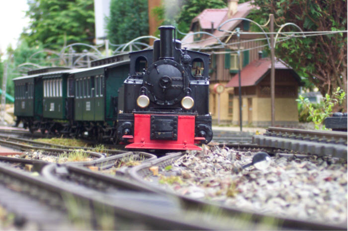

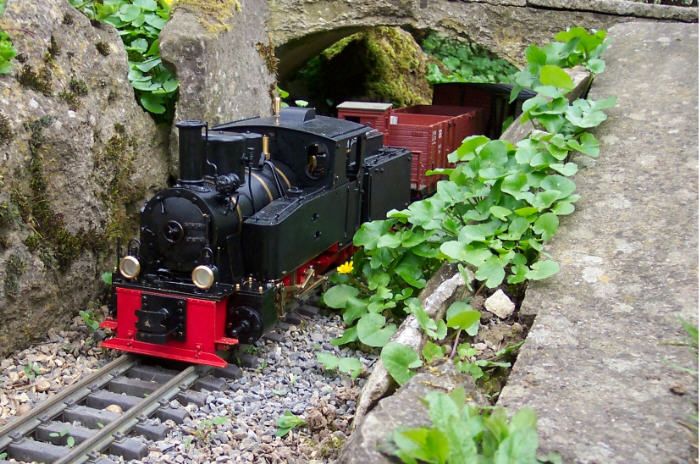

Beiträge: 2308
Hallole
hier noch ein paar Bilder von der letzten Fahrt auf der PWKK.Mittlerweile ist sie wieder wohlbehalten im BW Oldenburg bei Heinz angelangt.

Beiträge: 165
Beitrag von Heinz »
ja, sie läuft wieder auf heimischem Gleis.
Wie ihr euch bestimmt vorstellen könnt, läuft die Lok super, nachdem Marco's Goldfingerchen Hand angelegt haben
und meine Unzulänglichkeiten bereinigt wurden.
Laufverhalten: weich, kräftig und mit tollem Langsamfahrverhalten
Laufzeit: seeehr lange - muss ich noch mal mit der Uhr stoppen.
Hiermit nochmals meinen Dank an Marco
mit Gruß aus Oldenburg
Heinz
